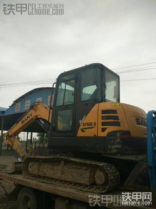

三一55-9喇叭线更换问题

你要知道是那里坏了才能修呀,手柄那个开关有二条线直接结起来看看喇叭响吧。如果不响就查保险继电器
农夫山泉比你甜
2016-04-23
线路断了,拆出来接一下,按妞坏了电子市配一个,一块钱一个
皖S SANY75
2016-04-23
换个手柄
