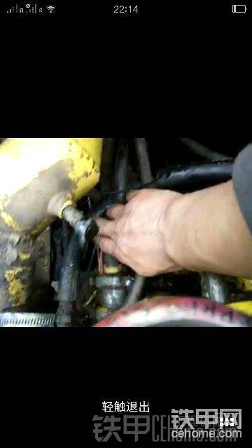

铁甲网首页 铁甲论坛 论坛这里就没有遇到过这故障吗? 发帖 评论 图片 发表回帖 全部评论 麒麟岛小李 2016-04-21 看来王师傅还是在摸摸观注着 回复(0) 王成林 2016-04-21 如果是修理后遗症,应该是管路接错了,如果是使用中出现的,可能是回转先导油没有去控制截止阀。 回转先导管有梭阀,输出一个管和分配器连接,组成梭阀组控制截止阀,查看先导管接头,有没有滤网堵塞。 回复(0) 554187086 2016-04-21 旋转电磁阀你检查了吗? 回复(0) lsz225 2016-04-21 接头地方堵了 回复(0) 明智维修部 2016-04-21 第一图分配器那接到第二图回转泵排肖那的 回复(0) 首页<123>尾页 为你推荐 神钢挖机120-3水温高动作慢是什么问题 挖机青面兽262 2020-05-02 2549 1 谁有神钢挖机sk120-3线路图 挖机青面兽262 2020-05-06 3353 3 神钢120这是什么机型还有这些功能键干嘛用的求解答 挖机石将军380 2020-08-14 3489 3 【开过的设备】映像最深的神钢120-3 内涵丶段子 2019-09-20 8252 8 这么板正的200-6.e越来越少了 不坠的流星 2023-05-16 7089 9 发布了一条动态 不坠的流星 2023-05-13 5798 10
