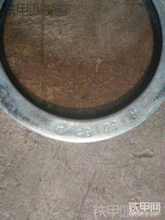

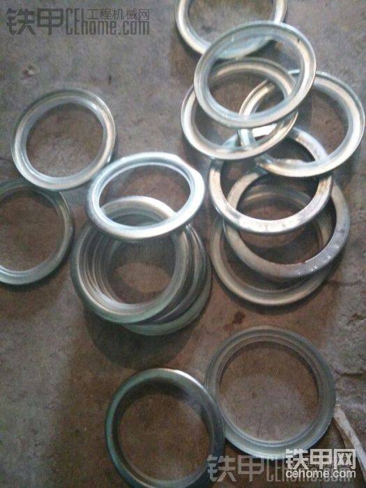

我前几天喊马拉头就没有防尘圈,,当时也没有在意,哎,,那头两百,焊工工时费200,,前几天我把链茎地盘那全部都换了
老玩童
2016-04-25
这个是50毫米销用的,
林瑞昊
2016-04-25
我这里都没有人装防尘油封,什么样的?可以拍照片来看看么?
海松机械设备
2016-04-25
期待您的更新,经验啊
喜洋洋益学堂
2016-04-25
防尘圈不能少必须有
喜洋洋益学堂
2016-04-25
记住一天两次黄油还要油封加好间隙随时调整不能太大太大容易把油封弄坏
