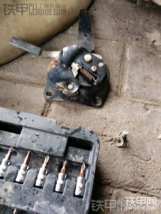

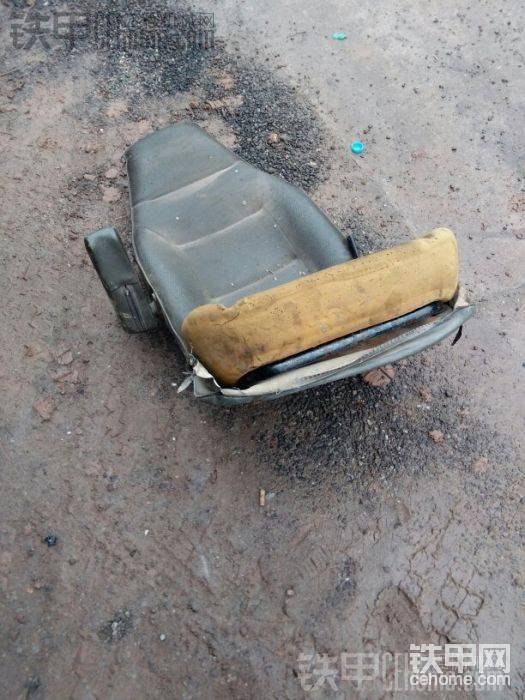

小松60-7买来座垫调节器就是坏的,很不方便,想放下去休息下都不行,只能烧死在一定角度上,不能调节,淘宝上以前没有找到,只有总成两千多,实在是买不起,调节器最近看了下小松的要120块一个,老板还爱理不理的,实在是贵得离谱,面包车的才3~40块一个,前几天中午在车上休息,实在是受罪,不能平躺,120的价格想起就难受,决定自己改一个,想起以前的报废拖车座椅,决定下一个过来,在取调节器进行改装,

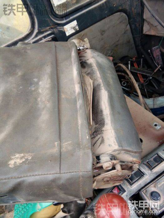

这个就是小松挖机座椅,破烂不堪,
这个就是小松挖机座椅,破烂不堪,
又不能调节,焊死
又不能调节,焊死

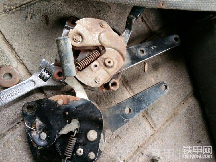

取下拖车调节器发现和挖机座椅调节器尺寸是一模一样的,这下不用改装,直接换上去就可以了,简单

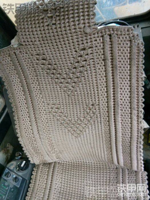

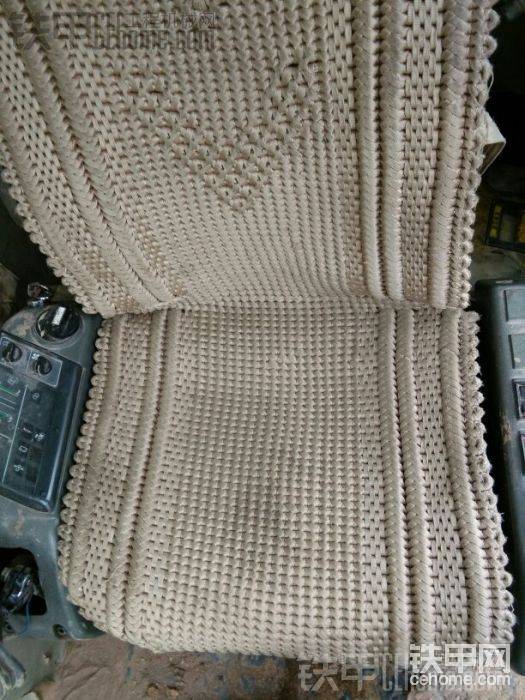

把以前越野车换下来的座套也用上,感觉变了一个样,现在座椅靠背可以放下去,这样就可以睡觉休息了,
其实挖机都座椅调节器一般和车用的都可以配上,我感觉小松60-7的就和面包车的是一样的尺寸,汽车的便宜,卖挖机配件的地方就翻倍,
