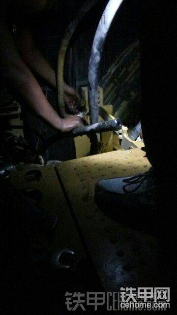

chenrui4
2016-03-16
试了有
张乙乙
2016-03-16
先导管接其他动作看看来油吗?
chenrui4
2016-03-16
备用阀芯活动的
chenrui4
2016-03-16
好的谢谢
蹉跎岁月
2016-03-16
是不是模式没切换
CAT-336
2016-03-16
检查先导,控制备用阀芯的先导油路。备用阀芯是不是卡死,这没有电脑版锁死备用阀芯的可能。在液压问题上找原因
chenrui4
2016-03-16
有,接上分配阀,就不来油
张乙乙
2016-03-16
有先导油过来吗
chenrui4
2016-03-16
看过了师傅还在不停打电话搞不定
张乙乙
2016-03-16
把备用阀芯拿出来看看
