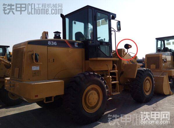

先来一张整机照片。一打眼,这个灯,挺帅,像个招财猫。

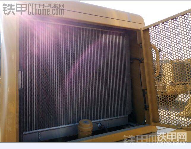

散热器比较大。水箱、传动油、液压油,三块并排一层,都是铝板翅式的。老的车上,没有液压油散,传动油有的也在下水室里面,时间长啦,想清理特别费劲。其它牌子车,前后好几层,散热效果不好,而且不好清理。
柳工836单层布置,而且后窗还可以打开,散热器脏了。打开后窗,用水管cici就好了。

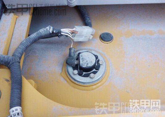

柴油箱,还有油位计。在驾驶室内有油表,甲友们不用下车,就知道该加油啦。这个不错,就是这油位计耐不耐用,国内挖机上比较多,很容易坏。

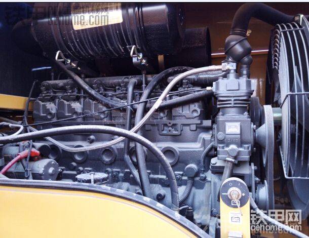

小**来了,潍柴道依茨发动机,30车,大家最熟悉不过啦。我就不废话啦。有一个东西不大一样,看到没?。。。。。。。风扇。塑料的,算是高配啦,说是散热效果更好,但是会消耗一部分功率,油耗多点。电源总开关,大家也看见了吧,就是每次开,还得先打开机罩,怪麻烦的。

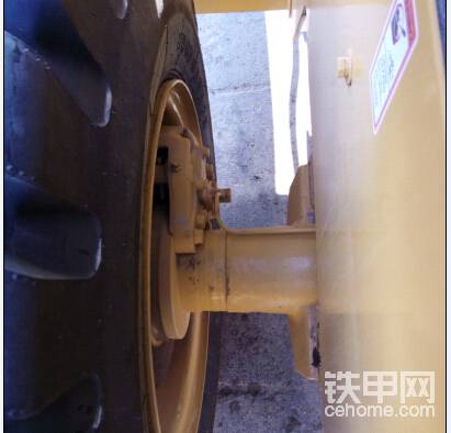

钳子又回到钢圈里面去了,换刹车片不好换,现在国内的基本都在钢圈外面啦。这种钳子国内也不常见,这玩意就是传说中的索玛钳。这种钳子,换刹车片,需要先把整个钳子拿下啦吗。

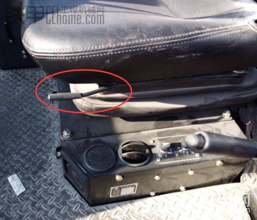

空调开关放在座椅下面啦。座椅下面这个小细杆是干嘛的?谁知道。

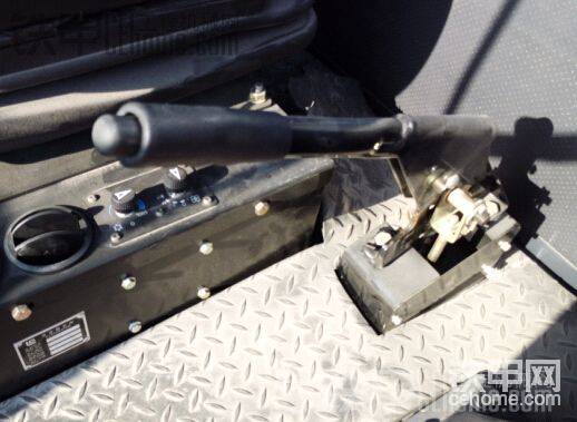

旁边是手刹,能不能给套个套,光秃秃的怪丑。

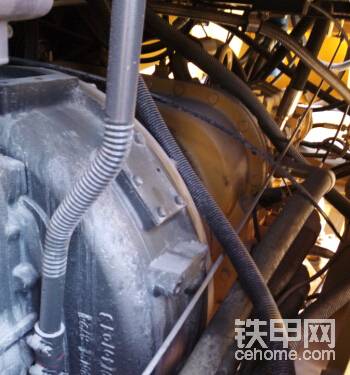

一般30的车变速箱与变矩器是分开的,这台车装的好像是40的变速箱,双变是一体的。

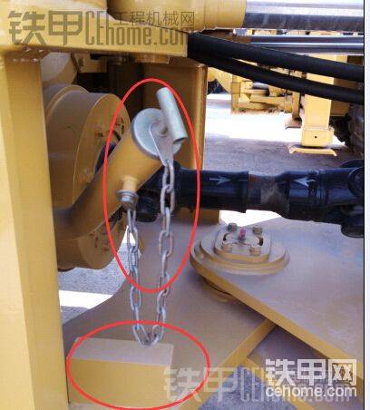

变速箱加油口的油标尺盖子上加了挂链,防止干活的时候,颠掉了。
下面圈中的是限位块,看这挺结实的,不错,不过一些国外的牌子的车都换成橡胶减震的啦。

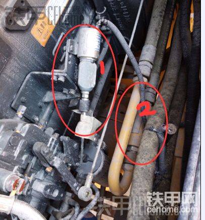

曲轴箱呼吸器,大家都烦恼过吧,这玩意出油挺大的,脏乎乎的。还弄的水箱上油乎乎。
高配的车,装了熄火电磁阀,不过也东西,也老坏。

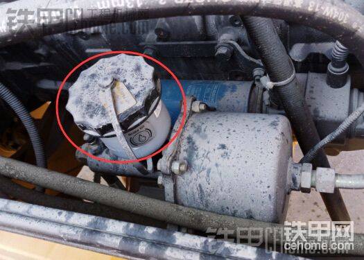

旁边的是变速箱的滤芯,横着放的。看着不是很好换。
