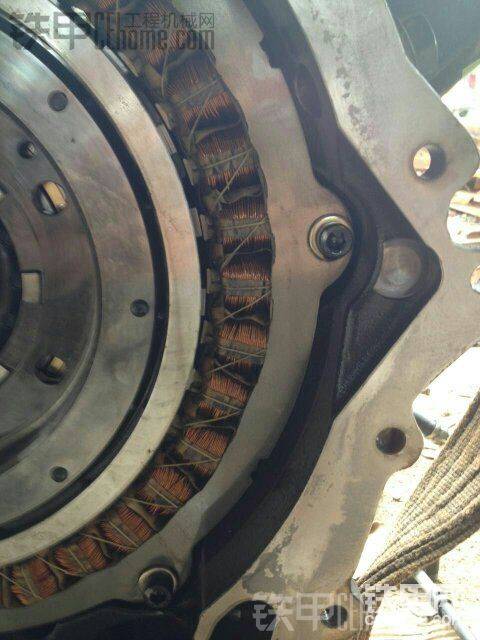

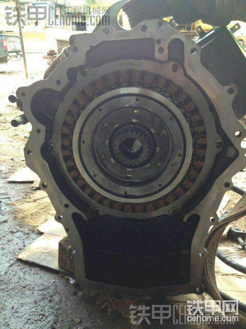

小松200-8混合动力线圈

这种机器是划不来的!坏了找人修也麻烦,而且还死贵!贵得你怀疑人生目瞪口呆!贵也就认了,只要换上线圈能好就行,最怕换上新的后还是一个样,最后从日本请人过来,还没有修好还担误你三几个月不能工作,最后给你一个意见,线圈一般很小坏的,可以分别对照各组线圈电阻值,估计问题出在输出电压后的整流后的二次电源部份

维修了几台,没见过发电机会坏的,即使坏了也是可以维修的,一般就是高压升压电路坏的多!
