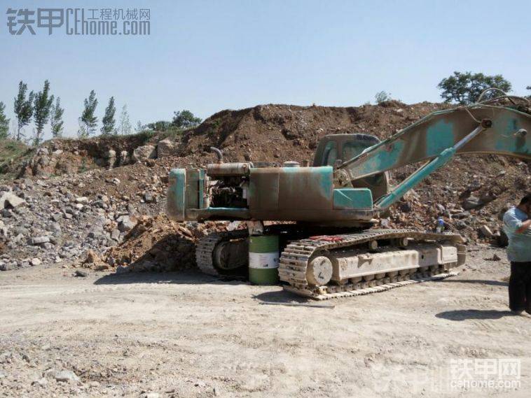

从一开始的欣喜若狂 到后来的看到就头疼 下面我就说说我的固事  车型 09年 神钢350-8  工作两万多小时了  事情还要从14年12月份刚来到这个矿场说起   刚来到这个矿山工作就看到一旁停着一台神钢 五台柳工  因为对神钢了解的多一点所以就选择了神钢( 开挖掘机以前在公司修过两年挖掘机维修)  故事也就从这开始了。

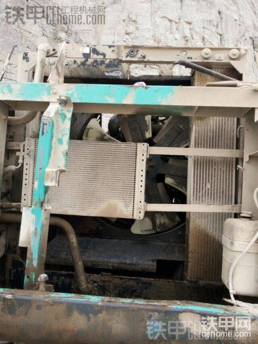

    接手神钢第一天正常保养了一下 发现了很多毛病 油管老化 液压泵漏油  轻微的收拾了一下加上防冻液 启动机子 试机  嗯两万多小时的车 动作还可以感觉不错。 第二天  开着去供料场工作一天一夜感觉不错 没发现什么异常。

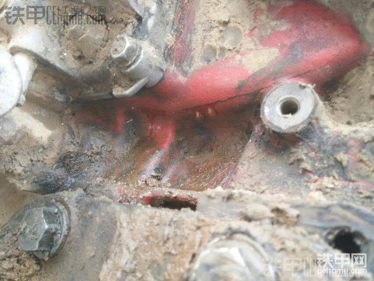

     第三天  因为我们这边都是工作24小时休息24小时 所以今天是另一个司机工作我在家休息  事情也就从这开始了  下午还在睡梦中管理给我打电话说是司机告诉他发动机有漏水的地方 让我过来看一下  第一个想到的地方就是水泵坏了  开车到矿上以后才发现坏的地方不是水泵而是从发电机下面的机体上裂了一条15公分左右缝隙  询问了一下车子以前的状况才知道是因为13年到14年的那个冬天 放假司机没有把发动机里的水放掉而把发动机机体冻裂了  没办法 只能告诉他换机体了 然后给他报了报价格

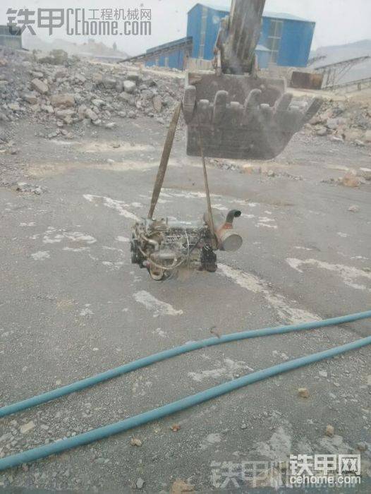

       第四天  来上班管理告诉我说把发动机拆下来  找个焊工把机体焊起来当时我就蒙了 焊机体   ?牛逼啊 在公司待的时间不算久但也碰到过很多稀奇的事情  但是发动机机体能用电焊焊起来 我还是第一次听说  没办法因为是打工的 上级怎么安排也就怎么做了,一个半小时把发动机拆下来  吊到一旁  等了一会焊工来了 自己带着焊条我问他能焊住吗 焊工说能 肯定能 以前拖拉机的都焊过 不过要用专用的焊条  我当时只是笑了笑 一个小时候焊好了  装好发动机试车  嘿还真不漏了   服了 不过还是不抱着能修好的心理去看待    就这样干了十多天过年放假  一眨眼假期结束在干了一个多月后的一天 早上交接班 正常检查  发现机油缺少了 看了看也没发现有漏油的地方 就检查了一下水位 这不打开不要紧 一打开发现水箱里全是机油 接着转告管理  管理就问怎么回事  考虑到机体冻裂过 应该是机体里机油道跟水道通开了  可管理不信  问了柳工公司的人 又询问了三四个维修的 有的说可能是缸头垫 有的说是机油散热器    然后管理买了缸头垫 给换上 用了一星期 又出现了机油  就又不知道从哪进了个机油散热器 换上以后还是不行    因为这个矿上的大老板跟柳工代理商是同学 就让柳工的人来把发动机拆走了  花了十五天时间发动机回来了还是把机体更换了四配套也换了不过动静不如原来好听了。

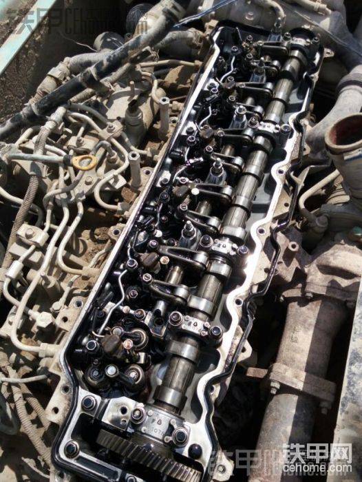

        本以为这次能用住了 不过用了三个多月后的一个下午我在装车 突然听到发动机有异响  那种铛铛铛的动静 就立马下车检查 因为不确定所以没敢再用 第二天把我师傅叫来让他听了下发动机动静 给出的结果是活塞顶缸头发出的动静  管理就问确定不 因为是发动机里面的问题谁也不敢直接确定 就说是拆开才能知道 管理说考虑考虑再说吧  就这样停了10天 柳工的人又来拆发动机了 这次快 用了一星期就修好来按上了结果第二天就又出问题了司机打电话说是发动机声音又不对我就来试了试 哒哒哒的声音感觉就好像是气门间隙太大  自己就直接打开了缸盖 打开后一看傻眼了 气门摇摆轴直接断成三块的了又给柳工打电话让他们来换上摇摆轴  用着感觉越来越不行 动静也快没法听了       这不上个月也就是11月初突然间废气管大量的排废气跟机油停了一星期 这次找的是到当地的一个不知名的修理厂来修的 把车拖到修理厂待了一星期拖回来 走时就Z010一个报警 这去了趟修理厂回来直接有十一个报警的故障 都直接没法正常工作了,唉这不坑人吗 又费了老半天的功夫去给一一处理  最后有两个处理不了  一个0206  燃料喷射装置6电磁阀系统短线  一个是0408 EGR阀门升降传感器2故障 这两个不是线路的问题 又碍于发动机是刚修理过的 就跟管理说让修发动机的来看看  结果人家各种理由就是不来  发动机缺岗 然后动作慢没力气 跟管理说了好几次管理也只是说凑合着用吧  管理都这样说了我也不能再去给他换零件 也就凑合着用了 。
