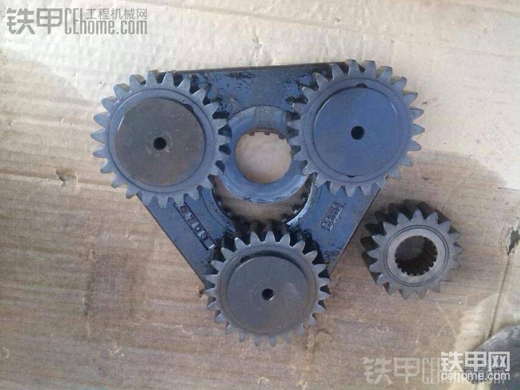

 这是一级减速齿轮组:太阳轮、行星轮、行星架及垫片。
这是二级减速齿轮,太阳轮磨损严重,行星轮也有断齿。

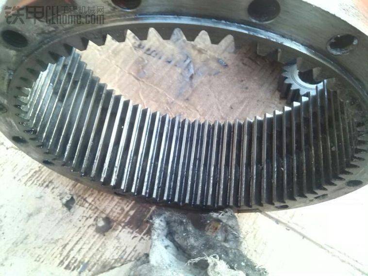

这是齿圈,有轻微损伤,经打磨可继续使用。

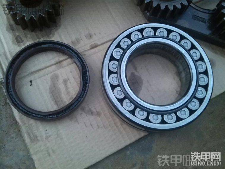

油封,必须要换的。旁边是小轴承。

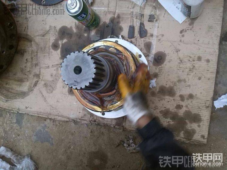

开始组装:

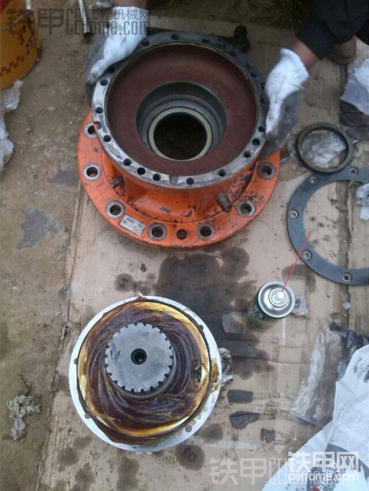

大轴承与立轴配合在一起,涂上黄油。
将油封从该壳体上端放入,注意水平。敲击时要用木条去顶不要用铁质的,以免损伤油封。
接着,油封上方放入小轴承。注意放平,用桶装物料顶住轴承,轻轻、均匀敲击,不要直接直接砸轴承。
将下端面涂上黄油,准备与立轴对接。

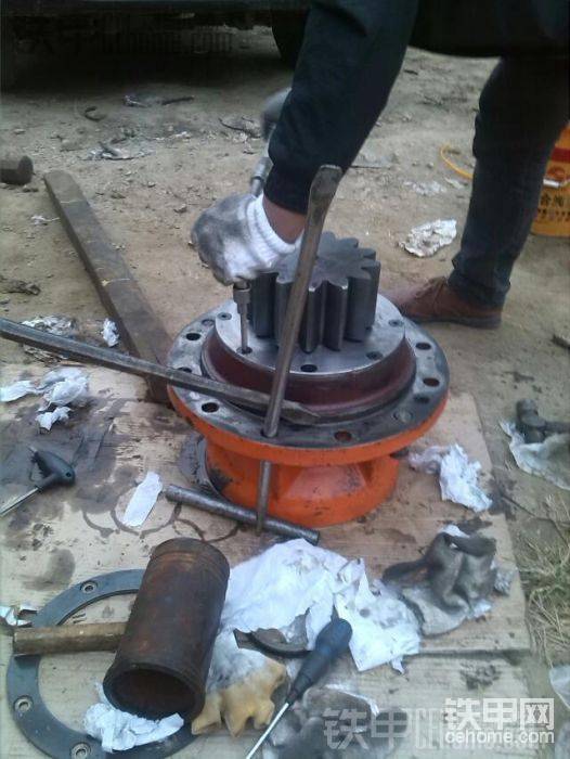

 装入时一定不要使立轴偏斜,否则会颇费一番周折。

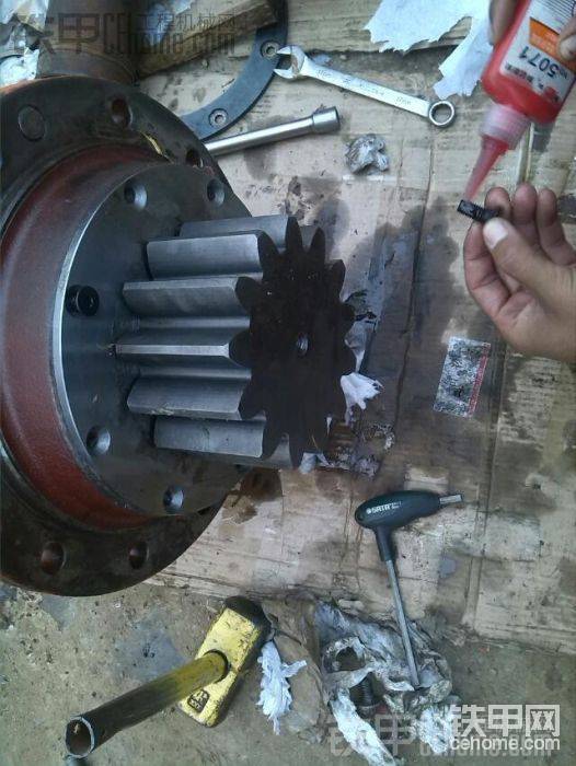

立轴装入后,准备固定,螺栓涂上密封胶。
将螺栓紧固。
打牢之后,再就是要仿松——锁丝。
锁丝程度要适中,不然下次取丝会很麻烦。

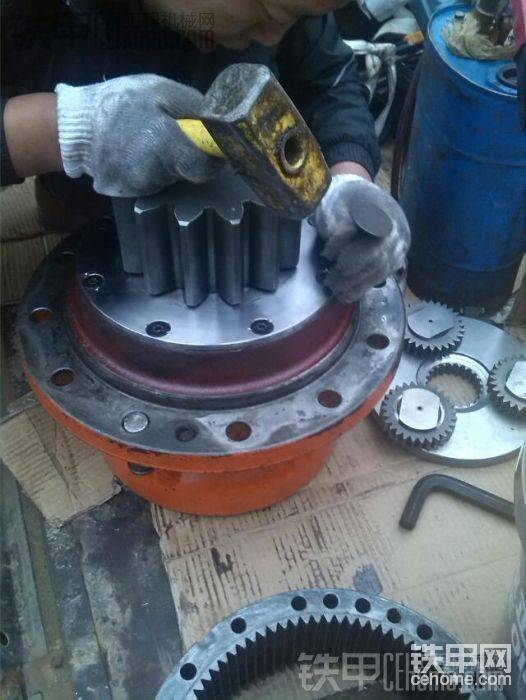

       这样齿圈下方的部分就组装完毕了。其余的部件最好是在以上部件固定到挖掘机上之后再继续组装。
       依次:齿圈——二级齿轮组——一级齿轮组+与马达对接。
       在一级减速齿轮组太阳轮与马达对接时注意,太阳轮如果有凸面,一定是凸面朝上。
