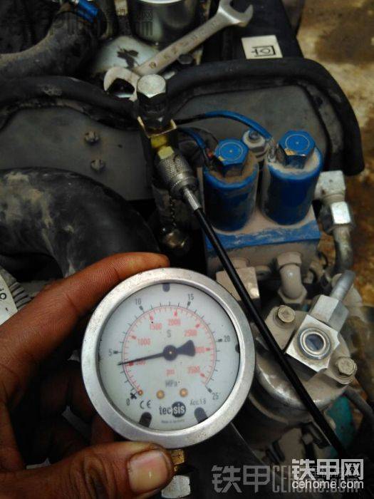

久保田压力低。调不高。

lianka1
2015-11-18
这个转速先导泵能达到,四,证明先导泵和转速没有问题。换泵内胆和柱塞。

songge
2015-11-18
最上面才是

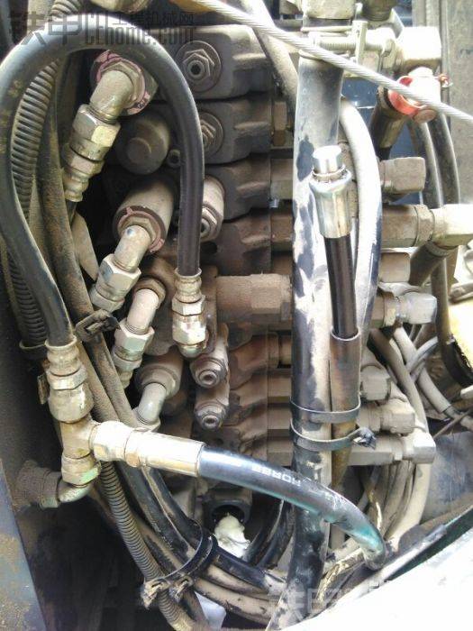

那主炮在哪里呢!
铁壳子
2015-11-13
你拆的不是主溢流阀
铁壳子
2015-11-13
你拆的不是主溢流阀
铁壳子
2015-11-13
你拆的不是主溢流阀
