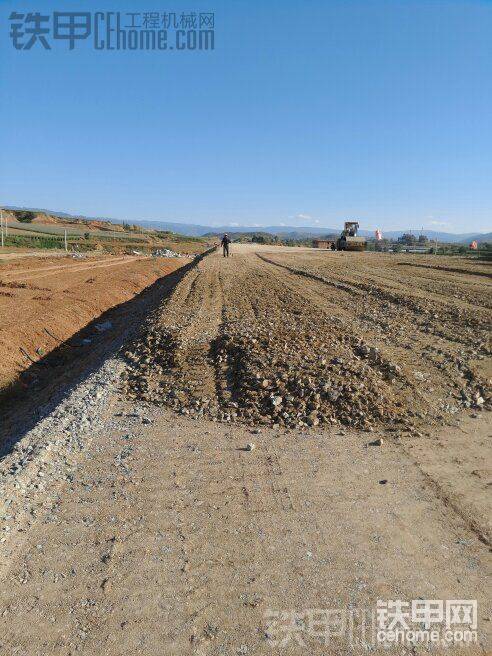

平地机在拔堆方面确实比较要技术要掌握的东西很多也重要第一方面就是在倒料的时候必须要指挥好。第二方面在拔推的时候油门要稳住该加油就踩不要让车停下来慢慢带起料走。第三方面自由发挥带料哪里差料往哪里带。第四永远要把点给人家亮出来这好比就是剪头发都是先把两边的耳朵亮出来对不对
最后告诉自己的拔堆技术是不是有进步。
常林719-5 2015-11-06
没得推土机,也是可以的刮出来的。总之多动脑筋,想想办法自己应该怎么去搞。
