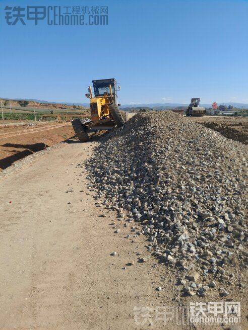

今天有机会发这个帖子,也是多亏推土机坏了,才有的自己推的时候。牛逼不是吹,火车不是推,是驴子还是马,拉出来溜溜:)。
料给你倒了,可是你没有推土机怎么(⊙_⊙?)

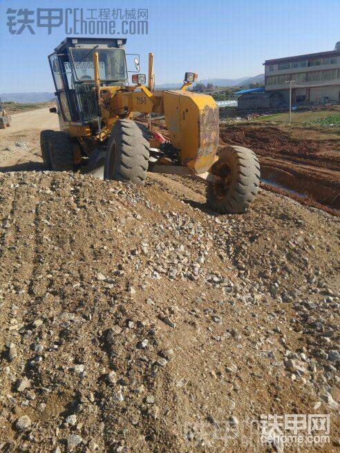

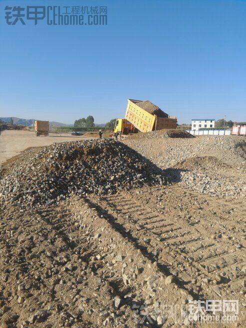

很多人说这让平地机怎么刮的平,爬上去都恼火<img class="smiley" src="/img/smiley/default/funk.gif">
这些拔推问题师傅只会叫你看,不得给你说,因为确实比较麻烦

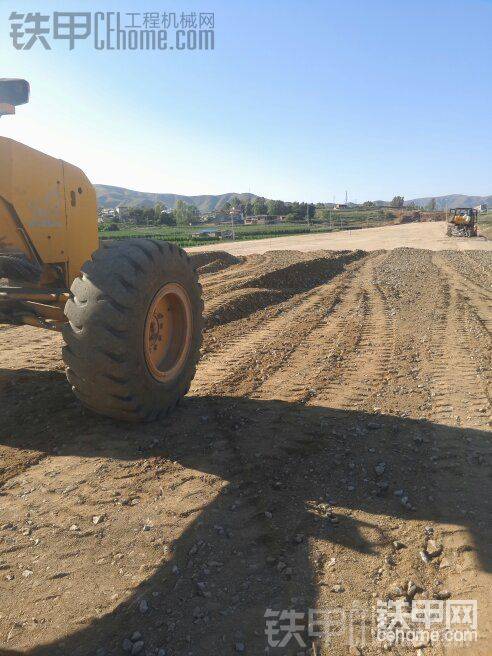

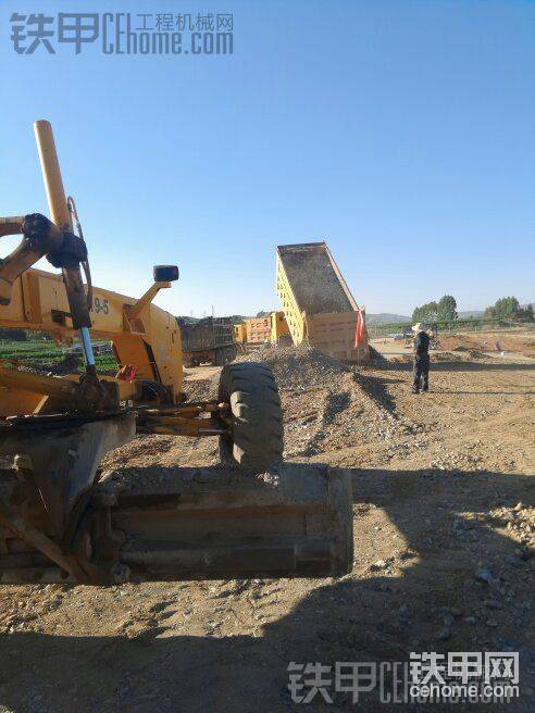

看到料倒下来的位置没有,离边线还有1.5米的位置,料不得倒下去

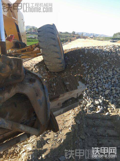

轮胎上去的角度问题看好了!
轮胎上去的角度问题看好了!

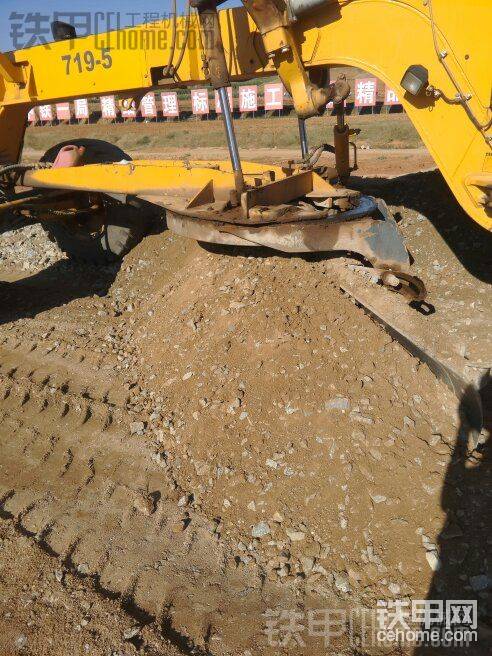

下刀的角度看好了,不能下多了,那样你带不动。
油门稳到,升降油缸控制到走起
油门稳到,升降油缸控制到走起

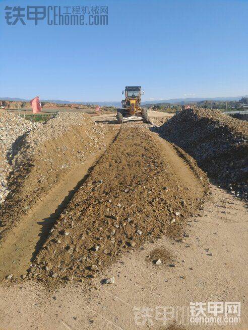

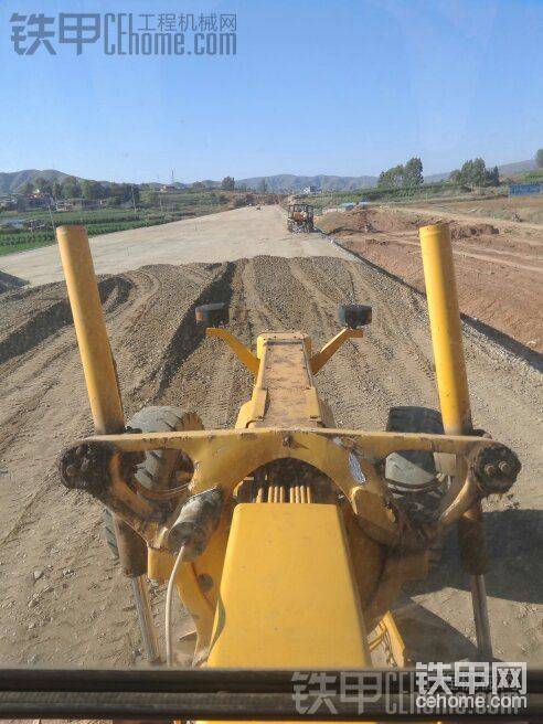

一刀推出来的效果图
一刀推出来的效果图

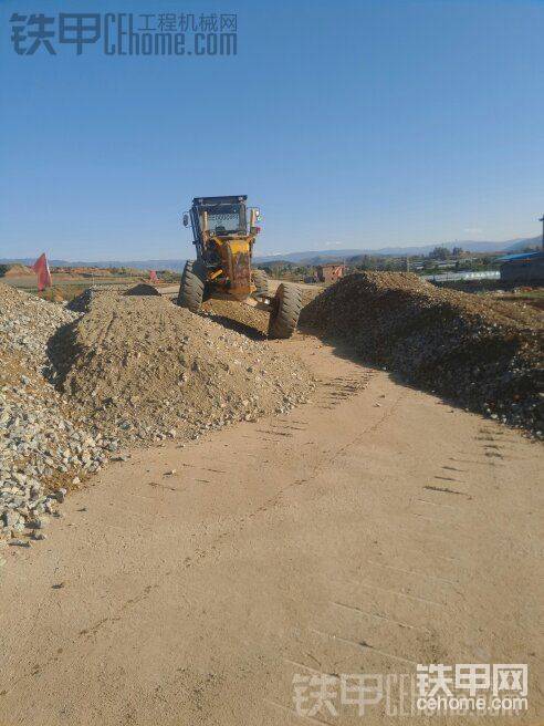

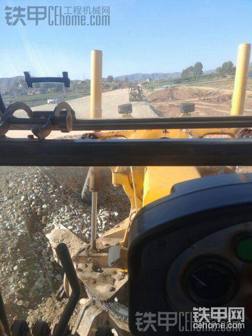

车在推着料走的时候,有时候你会感觉到推的料有点重有点多,走&#1
旋转带料走,角度越大,推的越轻松,同时你带的料也少,这还是&#3
中间料有点多,多挂几刀就好了!因为你没有推土机的本事<img class="smiley" src="/img/smiley/default/tongue.gif">
在推料的时候不要忘了找平,跟到别人的点走
