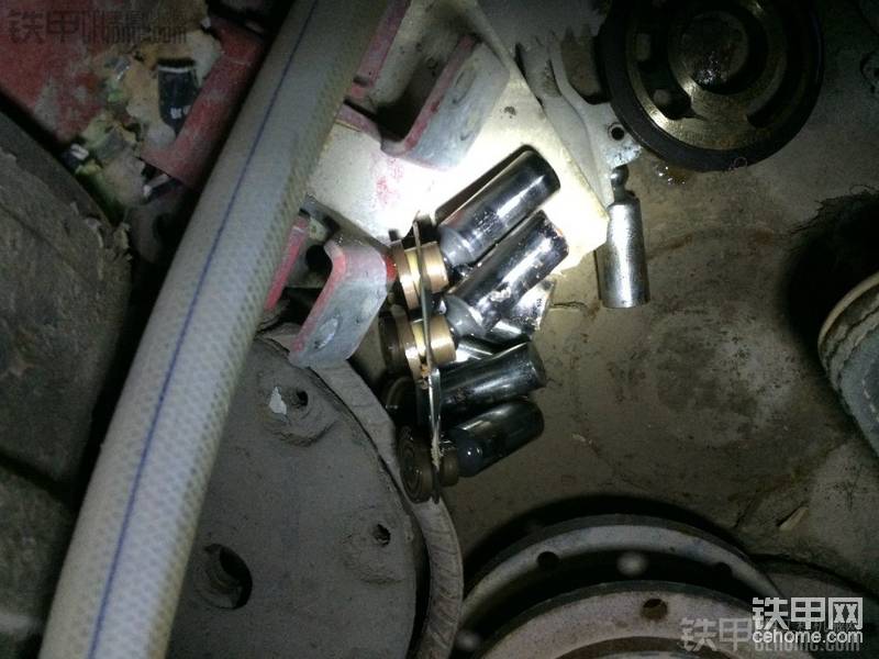

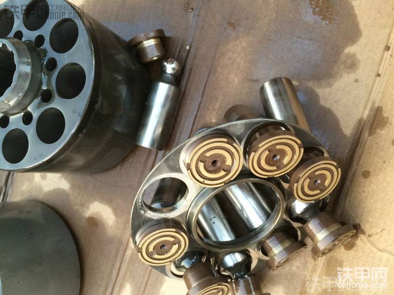

车子一年多了,晚上正常干活,就听见泵响,以为缺液压油,加了点不行,白天打电话叫人把泵打开看,就这样了。{:3_48:}
九孔板
九孔板
九孔板

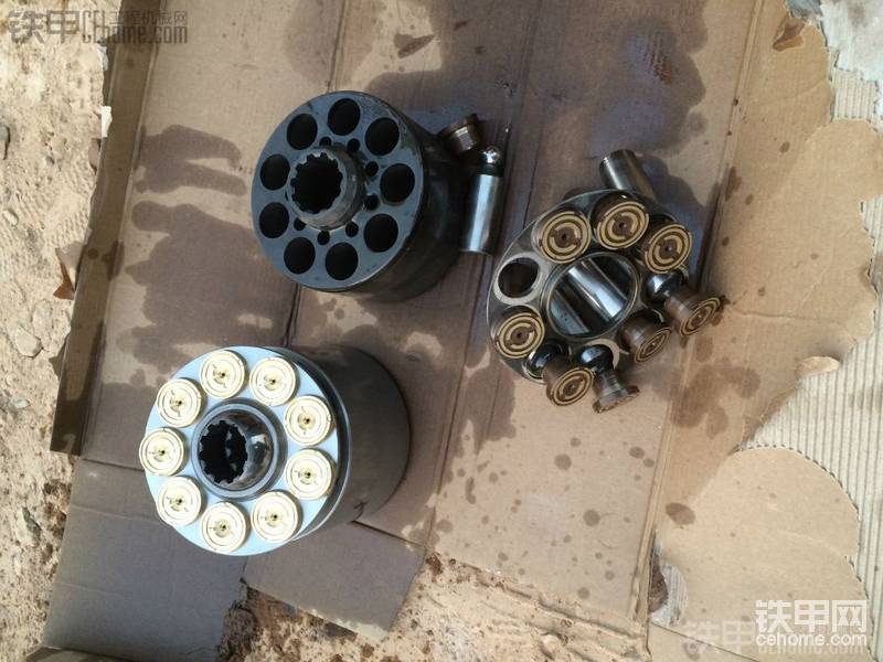

柱塞,
柱塞,
柱塞,
泵胆泵胆
泵胆泵胆

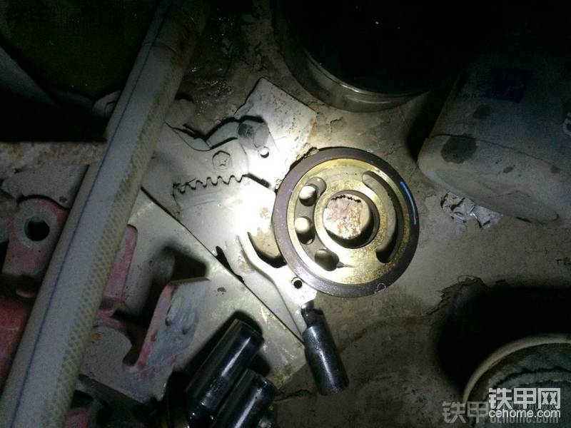

泵胆 配油盘

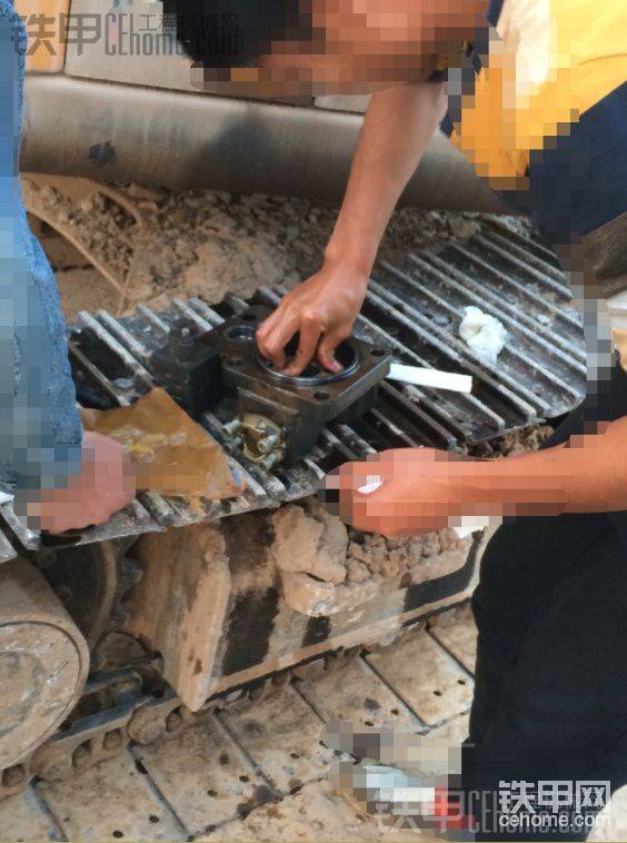

正在拆,清洗
打开了。
还是泵

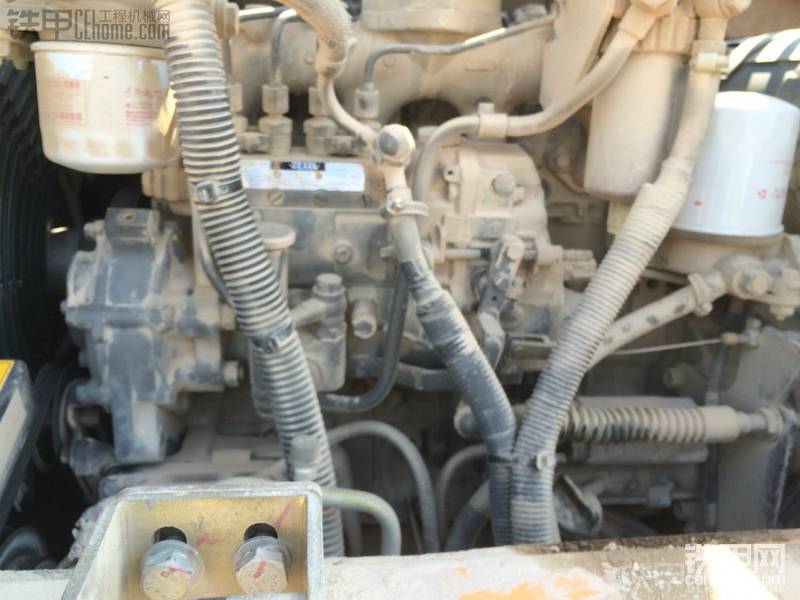

发动机
还是发动机,五十铃?

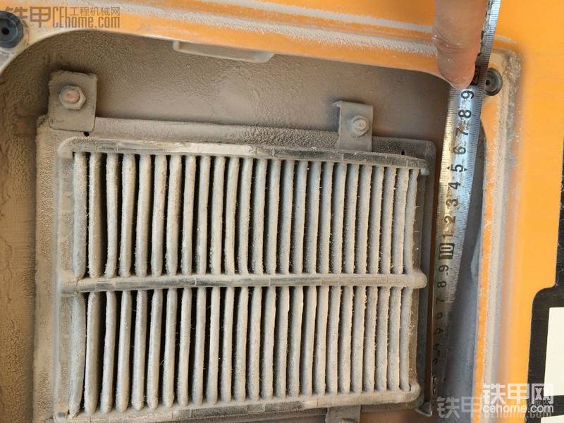

空调滤芯也是脏够了
发来的配件,手上太多油就没拍,没有原厂的做工精细。装上先用着,磨合声音大了许多,液压密封件打开后,重新组装没有原来的密,先用着,看看怎么样。
一直到晚上才弄好,又是一堆废铁了。
总结了下,打破碎最伤的就是泵,钎杆打击过程中,灰尘,细沙经过间隙进去液压管,回流进液压油箱,时间长了液压滤芯也堵不住,继续轮回,危急了主泵。
