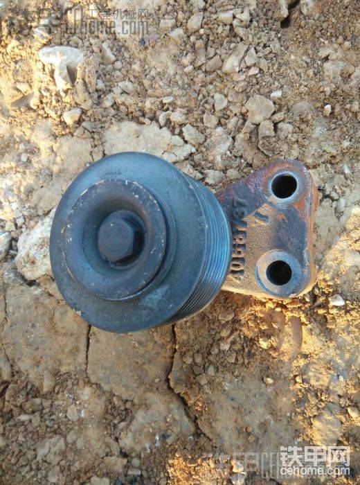

我是小松360—7,使用9000小时,前些日子暖风一直正常使用,但是有一天皮带轮坏了,就是它

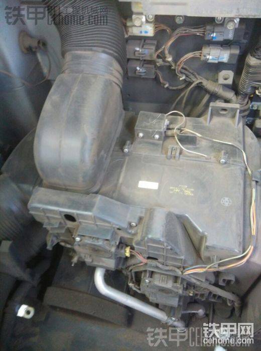

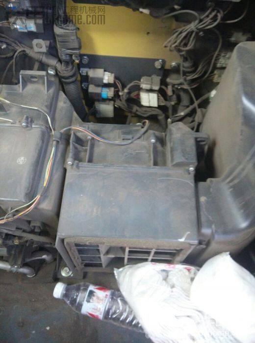

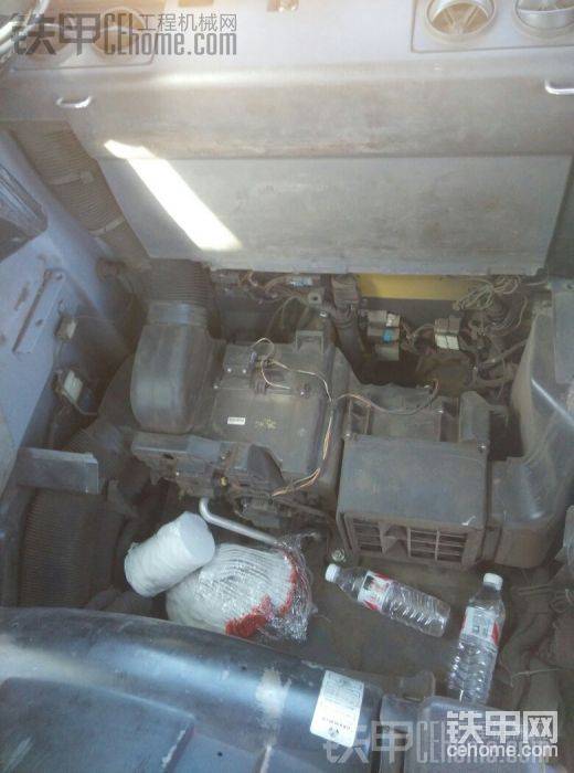

换完之后暖风就不热了。水温正常,指针在正中间。 开暖风时出的是自然风,冷风和风速调节都正常。水箱和备用小水箱水位正常,面板温度调到最高32度,AC开关关闭。但就是不出热风。我上网查了下,有说在发动机旁边有个循环水路上有个开关的,但我找了半天没找到,所以我想是没有。有说把压缩机电线拔掉的,我试了,无论开空调还是暖风都出的是自然风。没办法,我只好把驾驶座底下的底板卸下来,就是那个有6个螺丝,里面有很多线束通驾驶室的那个档板,里面只有两个粗的水管,我想这就应该是通往驾驶室里暖风水箱的管子了吧,摸了摸,一根热,一根不热。我怀疑是暖风水箱堵了。所以我只好拆暖风水箱。进驾驶室,工具上阵,拆了。但把板拆开后楼主傻眼了,不会弄了。发贴来请教了
暖风水箱是在哪里的呢?好弄吗?我从没弄过这个,没经验啊。听说里面还有个冷暖风挡板,在哪里呢?我下一步该干什么呢?大神,来指教下吧
