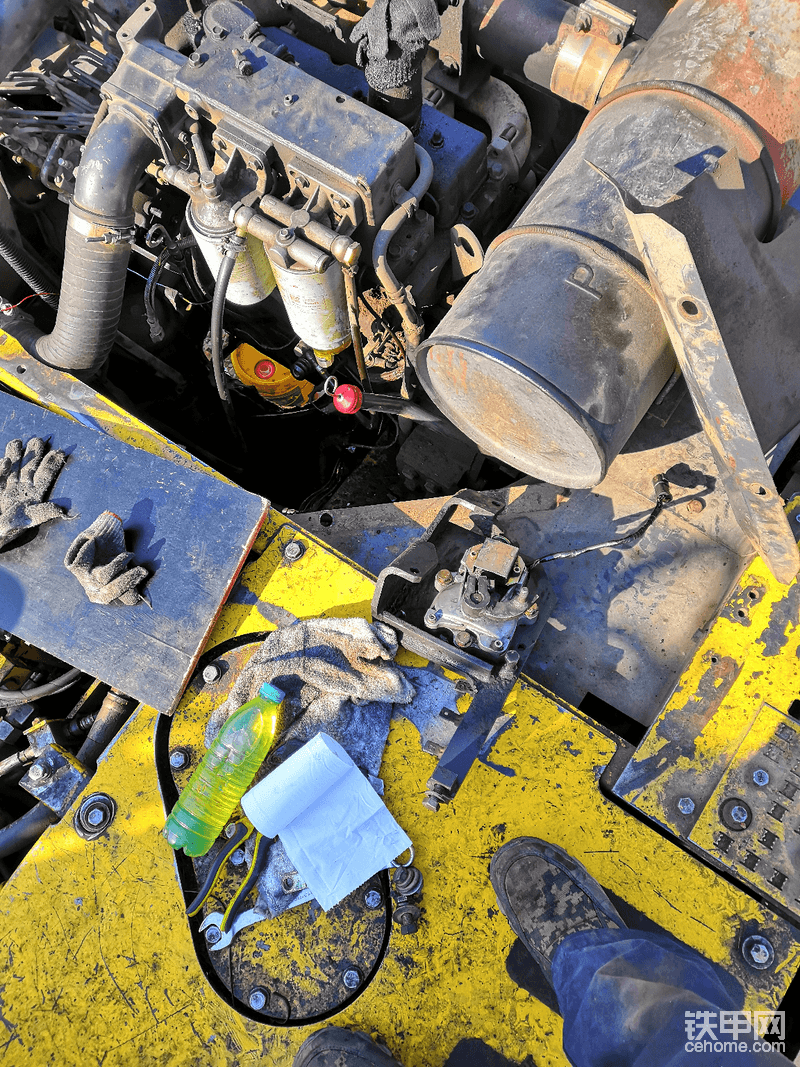

故障现象,有一辆小松,360-7车主反应有时候能油门电机正常工作。有时候,油门电机加不上油不分凉车热车。之前找过好几个修理工,更换了油门电机,线路也全部检查了,故障还是依旧,他们都怀疑是电脑板的问题。这个故障有时候一天不出现。有时候一天三四次,没有规律性。
故障检测与分析;车主打电话问我小松电脑板修理需要多长时间?问清原因后,我认为这种故障电脑版引起的概率很小。电脑版在坏的情况下,不可能时好时坏。99%的可能性是线路线路故障引起的。首先,我们要判断是电路故障,还是柴油油路故障?还是机械故障?我先让车主去掉油门电机,用铁丝固定柴油泵油门位置,试车工作。车主反映试车两天。没有发现任何油门加不上,卡顿的问题。这说明机械和柴油油路,一切正常。重点检查线路问题。
第二天和车主沟通完毕,提前讲好修理费用。我维修故障的原则是,修好这个故障多少钱,不管我用一天修理好,还是用一个小时,或者是用一天处理好这个问题。都是提前讲好的价格。

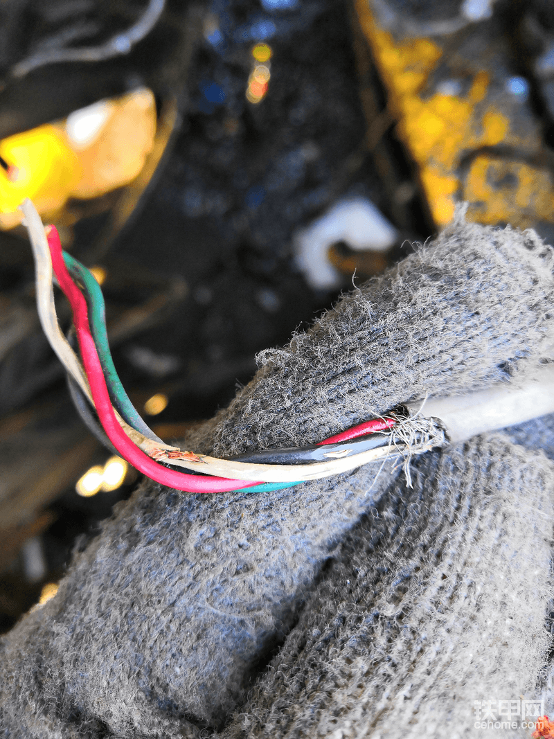

由于是偶发故障,所以就非常的难修。在试车过程中。发现在显示屏的故障检测栏里。故障是电机A项电流异常。这说明电机的控制线路有问题。小松的油门控制线路,外面都有一层的屏蔽线保护层在一般情况下不易损坏。但是在屏蔽线和电机线路的交叉点。这个地方容易造成短路或者断路故障,由于发动机线路上面有许多的机油和污渍。用汽油清洗干净后,发现了。线路磨损破,造成短路的地方。找到故障点。用热缩管包装完毕,安装试车一切正常。

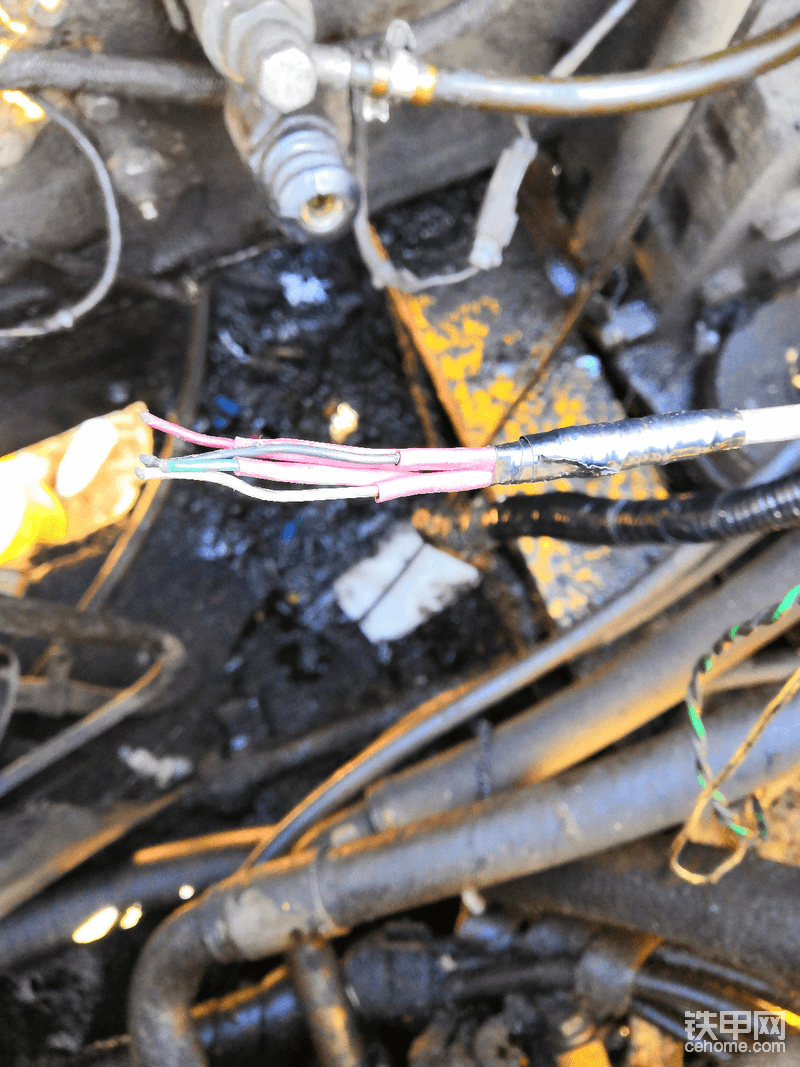

用汽油把线路清洗干净后,就清晰的发现。线路有破皮的地方。
清洗完毕后这个地方,必须用热缩管做热乎处理。如果是用普通的胶布用不了一个月,胶布就会自动脱落。之前找了一个大爷级别的修理工,把原车的插头用剪刀扔掉了,非常的可惜。

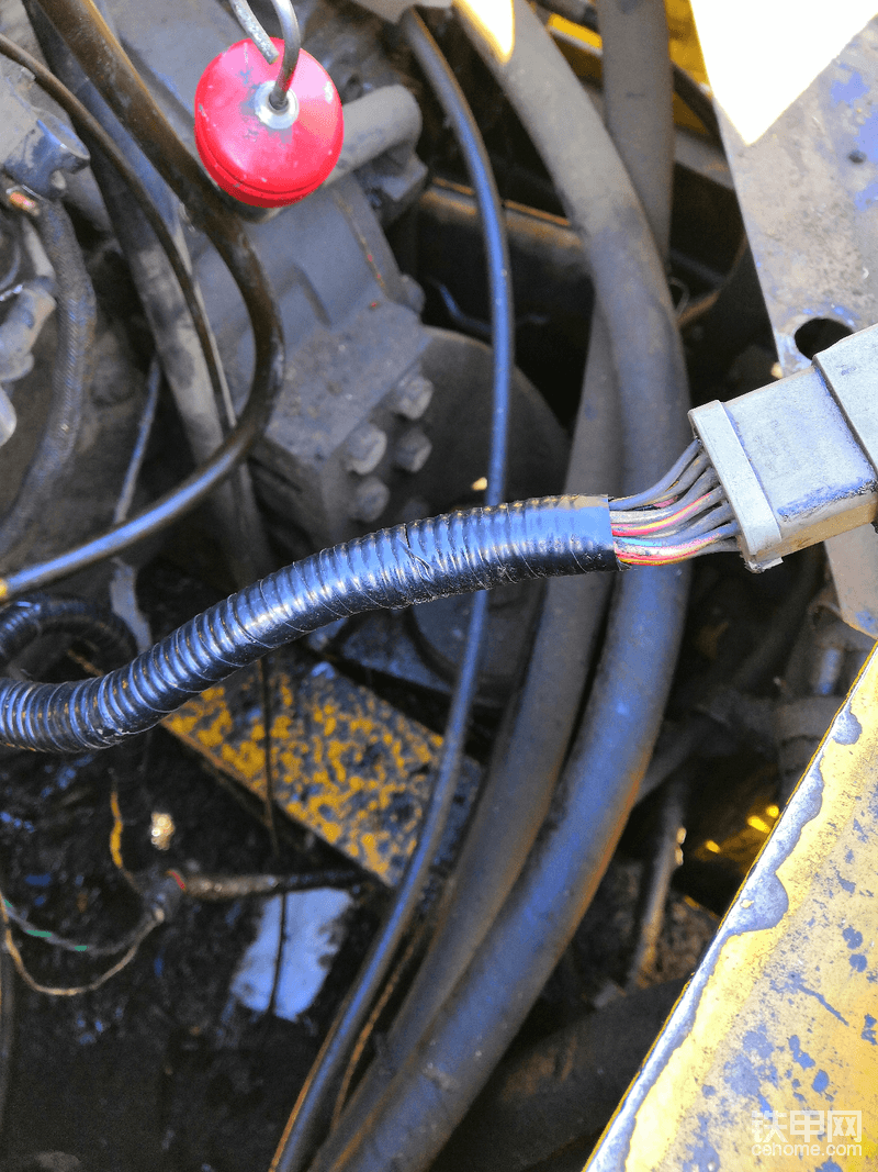

发动机其他的部分线路也不是太好。我顺便全部给他处理了一下。用胶布把整个线包扎一遍,套上线束管然后再用胶布包扎一遍。这样故障就会,大大的减少。
