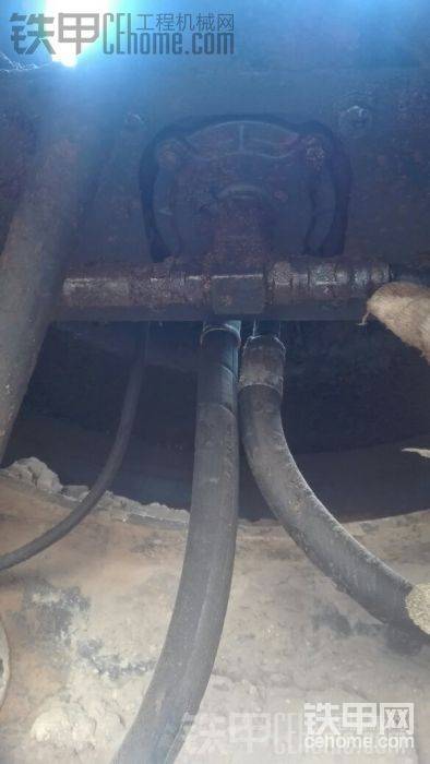

中央回转接头上部有6跟管子 4跟最粗的是行走工作主管路 中粗的(有大拇指的粗细)就是漏损管路 最细的是行走快慢档的调节管 我给你找一张图片供你参考 左边第2根管子

我是说另一头在哪 我准备拆
天马风驰电掣
2015-09-12
行走马达漏损管 通过中央回转接头回到油箱

行走马达的回油管
