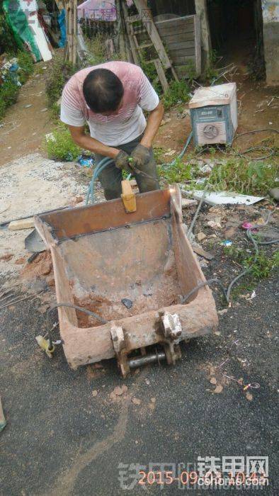

你们都在看阅兵,我却在搞机子,一大早接到工地电话,说阅兵放假一天,好吧,赶紧联系人,保养焊斗赶紧搞了,电焊师傅表示想看阅兵,我说别,有重播,没关系,好吧,被我拉来了,再焊的中途,师傅还不停问是否有重播.

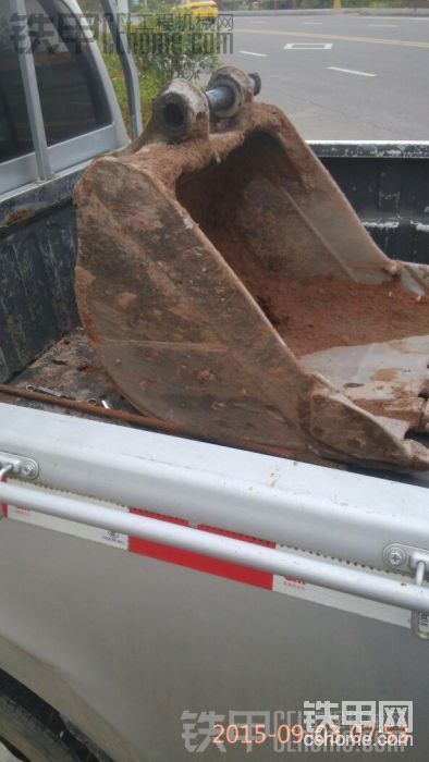

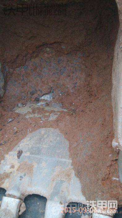

焊斗前,早上一大早拆下来,运到电焊那里,等师傅过来,斗子两边还不错,可以不需要加固了,底板有点变形,等会大锤敲一下。

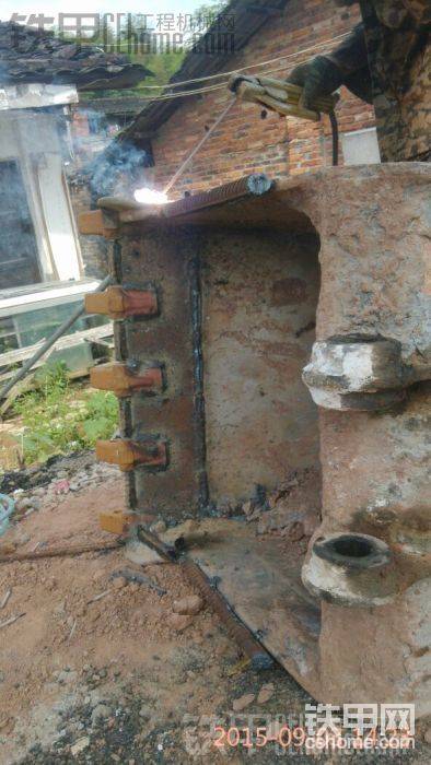

电焊师傅来了之后,商量了一下斗该怎么焊,我表示底板加固一下,斗子两边口子加固一下,剩下刀板给我换了,齿根全换了,电焊师傅说很好搞底板加一块8厘至一公分的铁板就行,量一下,因为两边有钢板所以可以不动,所以40*50就行,剩下刀板一块,齿根,我去买材料,师傅在焊。

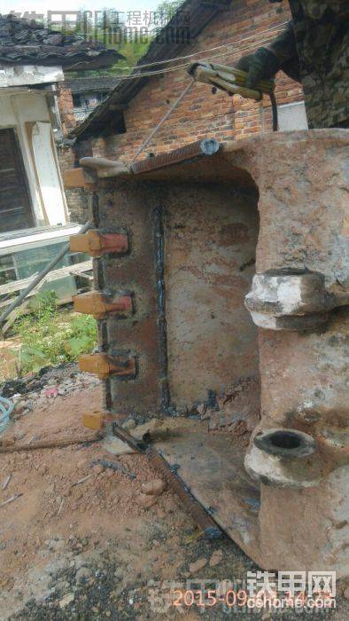

材料到手没有拍照片,师傅这时已经把刀板吹掉了,上刀板,然后准备焊齿,齿我是焊在两边出来一点,齿的正中央对着斗子两边,由于我平整活比较多,所以给自己搞个五齿好整一点。
两边就用钢筋加固一下算了,本来最好的材料是小半轴,那玩意不好买,不是什么时候都有的,所以拿钢筋用用拉倒,懒得去买其他的玩意。中途开始搞链轨,所以没拍照了。
斗背之前忘拍了,干完一天活之后,毫无违和感,看着不错。
对于斗子加固,我认为最应该加固的就是两边边板,也就是我焊钢筋的那个位置,还有斗底,这个都不用说了,齿中间的刀板最需要加固,这三个位置磨损最厉害。因为是最吃力的地方,对于材料选择,最好的莫过于半轴,小挖还无所谓,大挖机要求比较高,选择的师傅必须是有经验的老师傅,不然很容易造成脱焊,大挖的材料不少人采用后八轮的钢板,后八轮的钢板的缺点是比较脆,不利于路面的拍实,很容易造成断裂,所以材料方面也是要求比较高的,当然焊斗除了半轴,此外就是锰钢了,锰钢硬度高,抗磨损,料场的碎石机里面都是采用锰钢,由此可见一斑。
对于自己的挖机工况也必须要有一个清楚的认知,什么工况什么斗,小挖普遍四齿就行,如果经常平整,那么可以加五齿,如果干的是石方,那么向我这样焊是还不够的,斗齿也必须改成四齿。大挖的话,干的石方,不应该仅仅是焊斗,小臂上也应该加上几根钻杆。
最后花费电焊600,材料费大概500,总共1100.

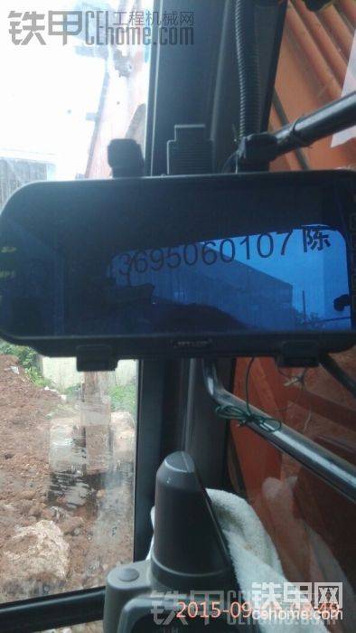

接下来是自己搞得显示屏,活轻松的时候可以看看电视,也算是一个娱乐放松的办法吧,没事尽量还是别看,安全第一,也可以改倒车影像,过几天准备买个摄像头安上去试试看看效果。

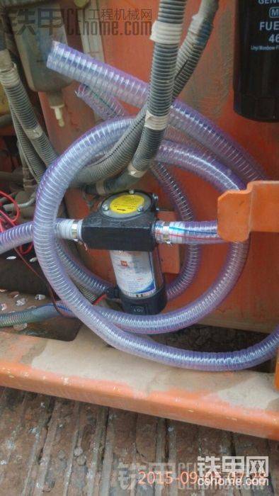

最后再来一张抽油泵,说说使用情况吧!不知道是管太大还是怎样,吸力太小,刚吸一瞬间好慢,等没有空气了速度还行,小挖可用,大挖不建议使用,说说费用,管子二十,油泵125,总得来说非常便宜,我的是日立小挖,不要螺丝锁,直接可以挂在液压油箱上面,还不错,免安装了。
