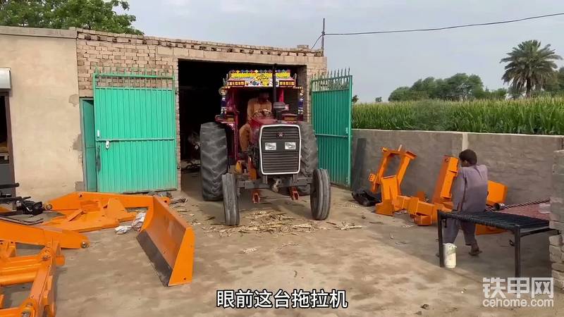

为了实现梦想,奥德彪拿出全部积蓄,花费近30万卢比(折合人民币7000多元)订购改造零件。对许多人而言,这笔钱或许不算多,但却是他的“全部家当”。家人见他如此坚定,也于心不忍,纷纷放下顾虑前来帮忙安装,成了他的“改造助手”。

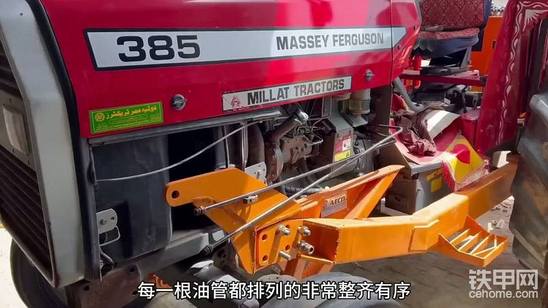

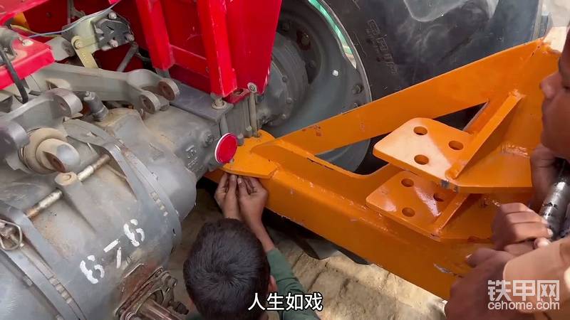

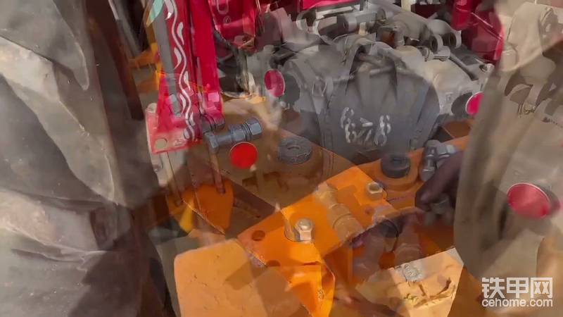

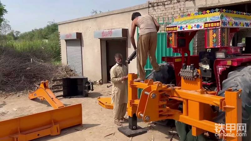

改造的第一个环节是安装托架,这些零件都是量身定制的,尺寸严丝合缝。可若换做普通人,连测量都不知从何入手,好在奥德彪有“独门优势”——他曾在白沙瓦系统学习了5年维修,这类需要精准对孔的安装工作,对他来说不过是“小case”。为避免混乱,所有关键配件的安装都由他独自完成,绝不假手于人。
紧接着安装多路阀,固定过程虽简单,但后续的液压油管铺设才是“硬骨头”。不过奥德彪早有准备——他选的配件都自带黄油嘴,后续润滑保养十分方便。为让挖臂具备左右摆动功能,他在托架上加装了旋转支架,虽说无法像专业挖掘机那样360度旋转,但180度的摆动范围完全能满足日常作业需求。此外,为提升作业稳定性,他还在托架两侧安装了带液压油缸的支撑腿,看似简单的构架,却能通过液压实现自动升降,实用性极强。
大臂的安装同样顺利,其规格与小型挖掘机的大臂几乎一致,无需太多技巧;真正让人佩服的是液压油管的排列——奥德彪将每一根油管都梳理得整整齐齐,如同拖拉机“原装配置”一般,连钢蛋都对他的细心赞不绝口。车头部分,他参考轮式挖掘机的设计,加装了用于平衡的前铲,为此不仅要安装液压缸,还需额外加装分配阀以实现独立操作,这就需要对拖拉机原有的升降阀进行改装,过程远非“看起来那么简单”。

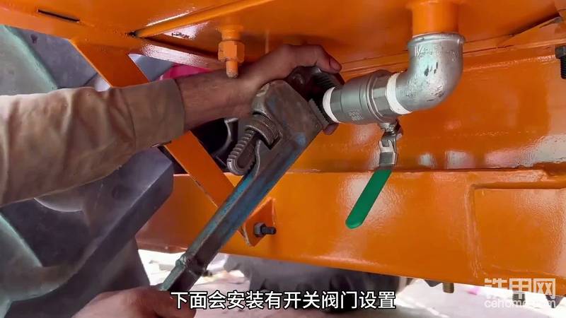

由于拖拉机自身液压油储量不足,奥德彪特意在踏板处安装了带滤清器和开关阀门的独立液压油箱,至少需加注60升液压油才能驱动后续的液压缸,设计十分人性化。为实现液压系统的独立操控,他还在尾部加装了由旋耕机传动轴带动的液压泵。后面的9根液压缸中,有控制大臂升降的、有控制小臂的、还有负责挖臂左右摆动的,每一根的安装都需精准调试,尤其是液压油管的连接——错接一根就可能导致全部努力白费,因此哪怕再忙,奥德彪都坚持亲手完成这一步。

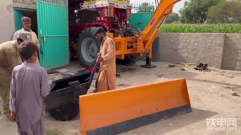

待大臂调试好后,奥德彪撑起大臂安装小臂,随后是铲斗——此时液压设备已能正常运作,装铲斗只需摆正位置即可。为防止作业时拖拉机“翘头”,他还在车头加装了配重箱,装入砂石增加前重。一切准备就绪后,奥德彪带着“改装挖机”到田头测试:先放下支撑腿,用中间的操纵杆控制支撑腿升降,再用两根长操纵杆分别控制挖臂的左右摆动、大臂升降以及小臂和铲斗的动作,整个过程出乎意料地顺利。
