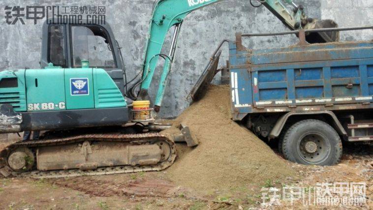

[size=16.363636016845703px]神钢60-c现已服役6400小时。

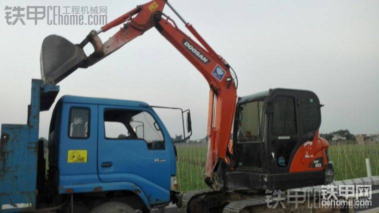

[size=16.363636016845703px]斗山DX60现已服役2200小时。

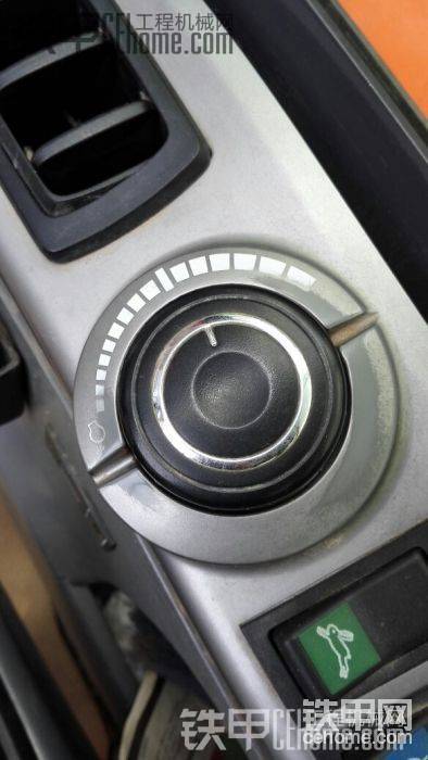

控油操作方面PK
神钢:油门是拉杆的操作起来比较麻烦,万一拉多了,还要拉回去。
斗山:比起神钢操作好多了,比较方便,直接扭几格油门,就可以了。

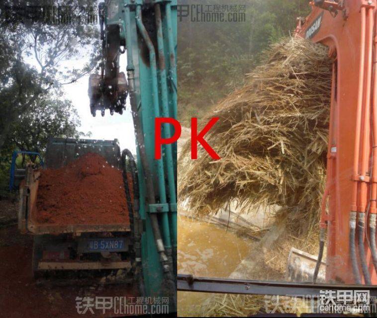

风口设计PK

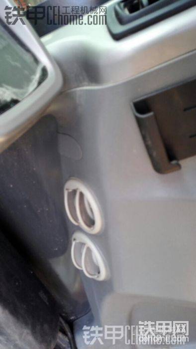

通过图片可以看出,神钢只有两个冷出风口。

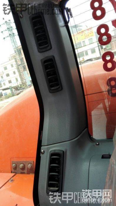

斗山的冷风口有多个,可想而知效果斗山的这款机子会好一些,所以在这一点斗山完胜神钢。

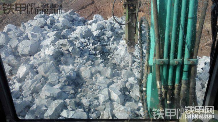

(神钢打锤照)

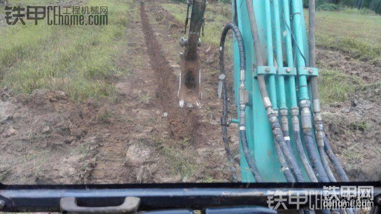

(神钢工作图)

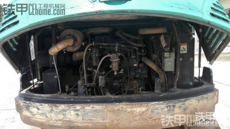

(神钢的发动机)
(神钢后面)

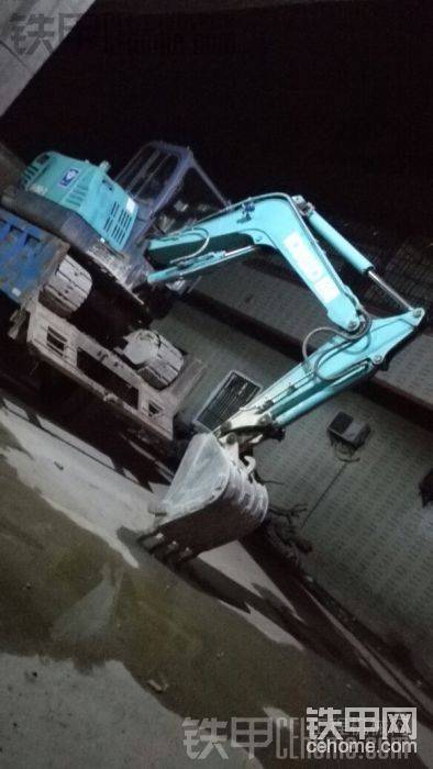

(神钢侧面工作图)
现在来说说神钢优点和缺点吧!神钢我起码开了三千个小时。其他就是挖机师傅开的。没有出现过什么大问题,动作协调,速度很快,操作杆较重。有一千多小时的炮头史,不得不说神钢的钢材不错。目前就换了柴油泵心,还有中臂油封。适合做包活。优点就是发动机是洋马的,机器声音吼吼吼的不错,油耗可以能接受,外观不错,钢材也算可以,没出现过裂痕。
再说缺点车内饰不够人性化,没有储藏箱。驾驶室连放一瓶水都地方都没有。,还有收音机没有USB接口。显示屏是黑白屏的,空调现在还行,期间断过一条皮带。现在开三挡都不是很凉。。车劲头还行,有劲行走有力,已经6000多小时了还是一样有力,神钢就写到这吧。

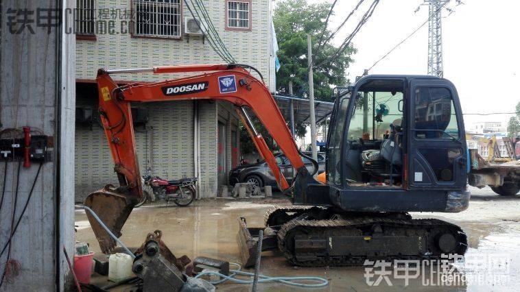

斗山优点&缺点

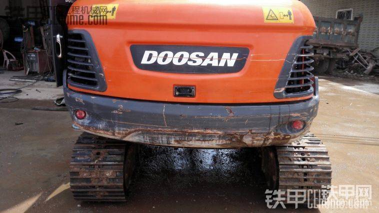

(斗山侧面图)
(斗山后盖)

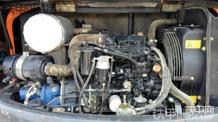

(斗山发动机94)

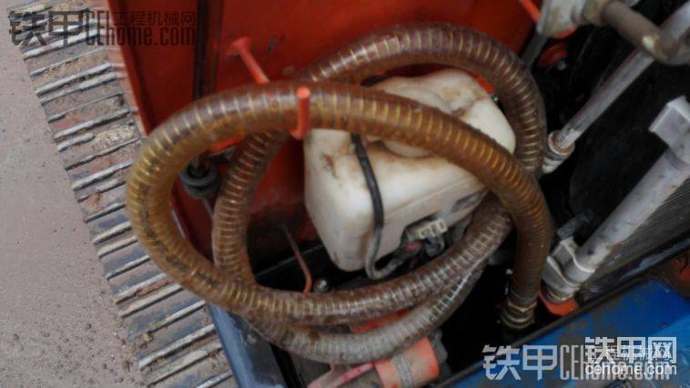

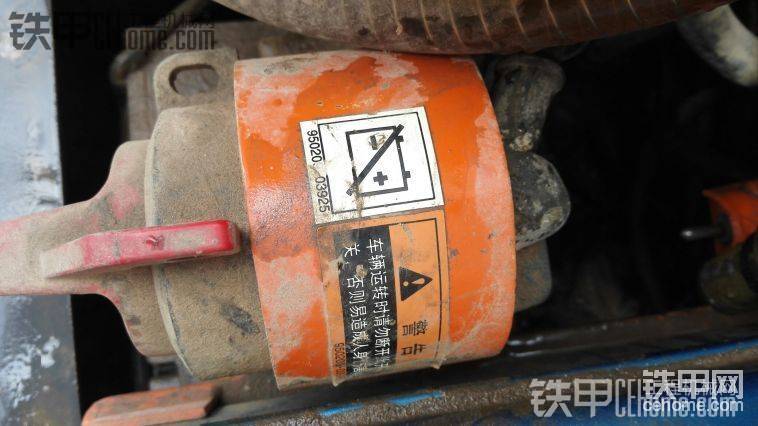

(抽油泵)

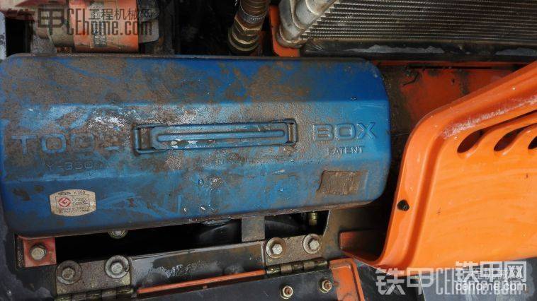

(工具箱)

接下来现在来说说斗山优点和缺点吧!优点呢就是发动机是也是洋马发动机,机器声音噪音比较大,因为是外出风的。油耗中等,外观看起来大气显眼。钢材没出现过裂开,支重轮和承重轮都没有出问题。收音机有USB,能插MP3还有手机。显示屏简单易懂,空调现在用着还可以,现在开二挡就嗖嗖的冷。腿都冷冷的,车劲头中上等,行走非常有力。

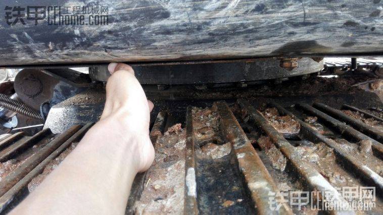

(斗山就是这个轮子深藏不露,塞满的泥巴。)
缺点就是承重轮经常塞泥巴;没有黄油桶架,需要改善;售后服务真不行,没有神钢售后好。
