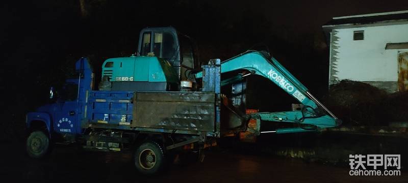

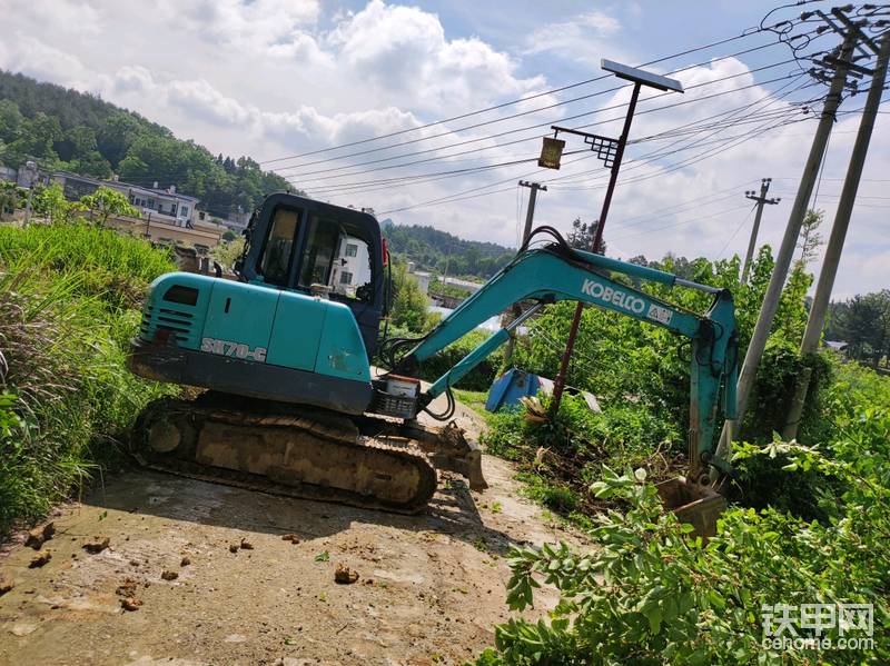

机器刚买的的时候,不高温也挺好的。就是水箱有点漏水。有一次拿给学徒开。 把皮带开断了。自己都不知道高温了,把气缸垫充了。然后就开始了高温之旅。
上面这张图是刚买来的时候。然后请师傅换气缸垫然后就一直高温了。但是水箱不冒气泡。说明气缸垫没问题

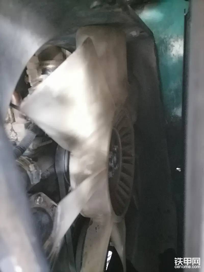

搞了好久好久。都没有搞好。换了好多师傅都搞不好。结温器拿掉了。也没用一样的高温。当时也想换发动机的,心都有了。但是天气冷的话,他就不高温了。感觉非常的奇怪。最后实在没办法了。就换了一个水箱。但也是没用的,还是高温只是高温的速度上的慢了一点。最后没办法了。只能换风扇叶片了。

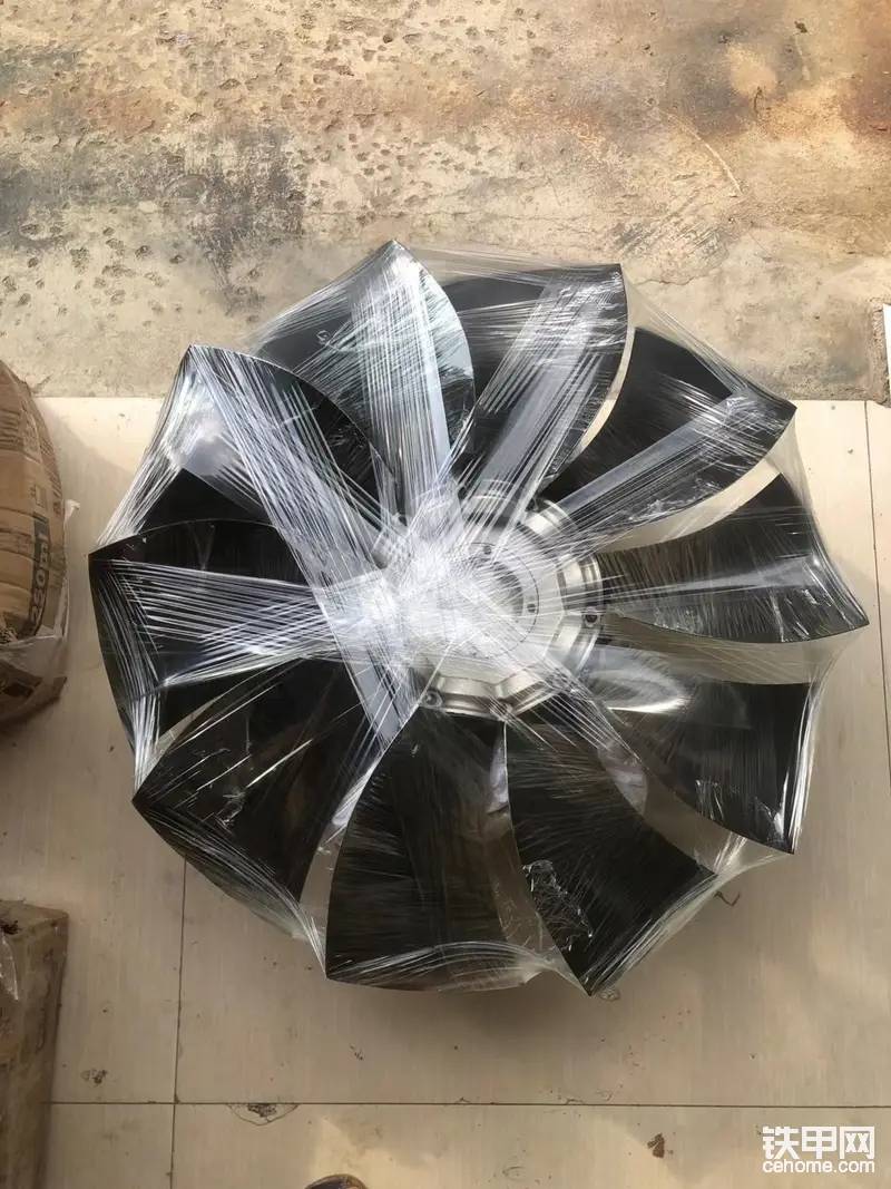

这个是改装的。12片
这个是改装的。12片
白色的是原车的。
白色的是原车的。
谁知道换上这个叶片以后高温也好了。
这个叶片已经用了一年多了。没有出现高温的问题。反而天气冷的时候还低温呢。我朋友叫我买个结温器上我说算了。,一块钱的纸壳他不香吗?

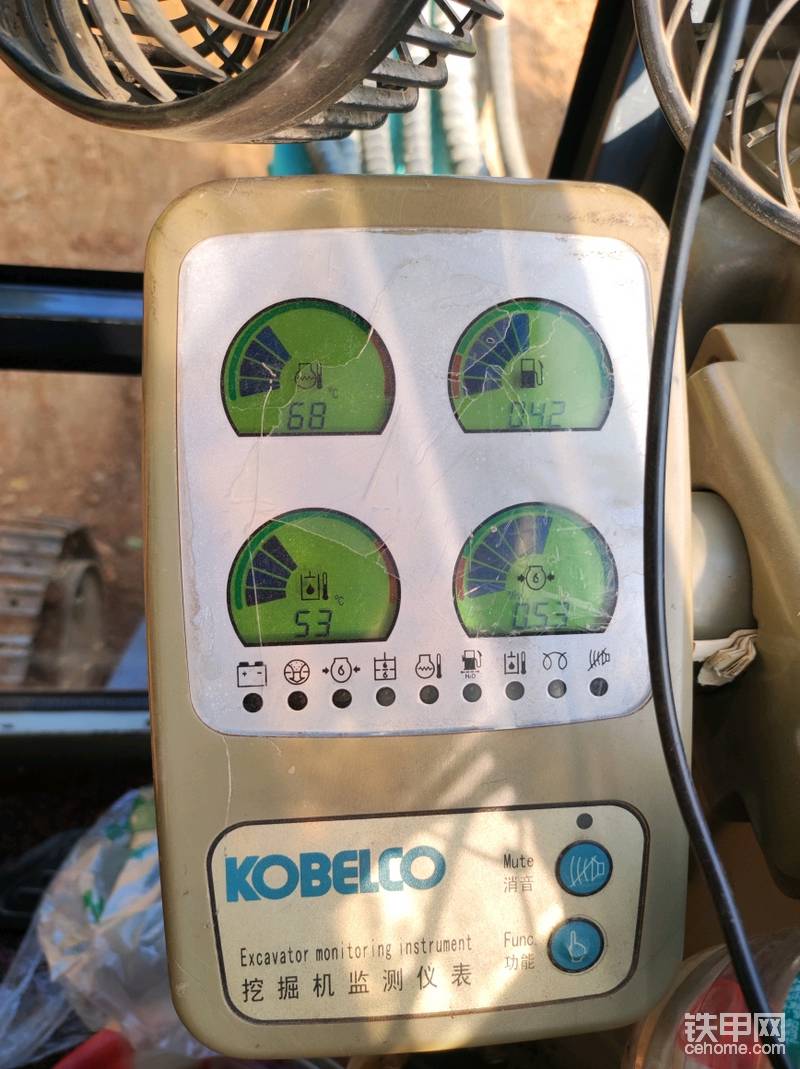

这是今天的水温。今天室外温度30度左右吧。天气冷的时候只有40度。到时候就搞一张纸壳。把它放在水箱上面吧。让温度上一点。

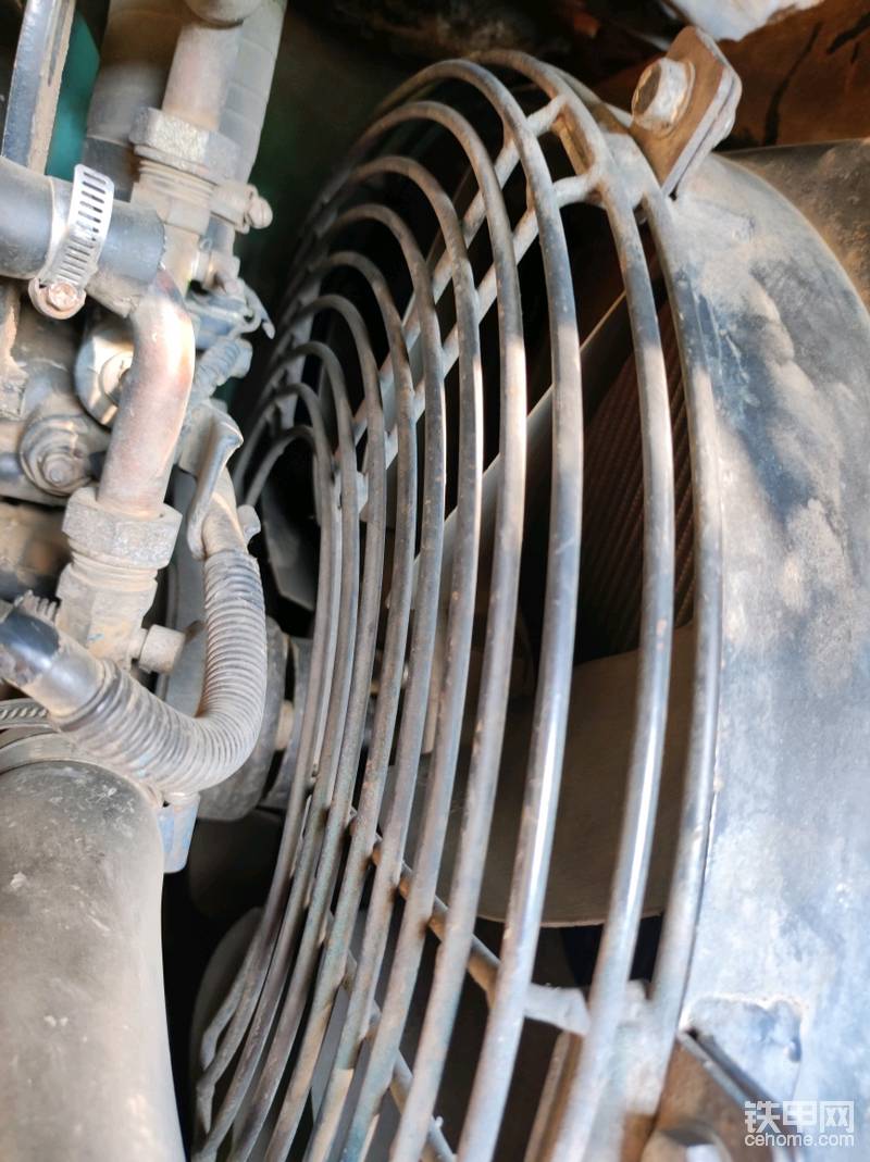

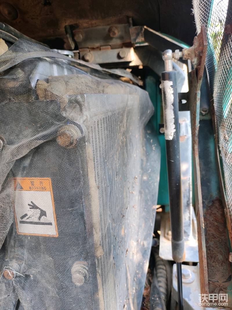

这个防虫网还是有必要要装的。因为小挖机搞得活。大多数都是在山上。搞个两三天就拿下来清洗一下。

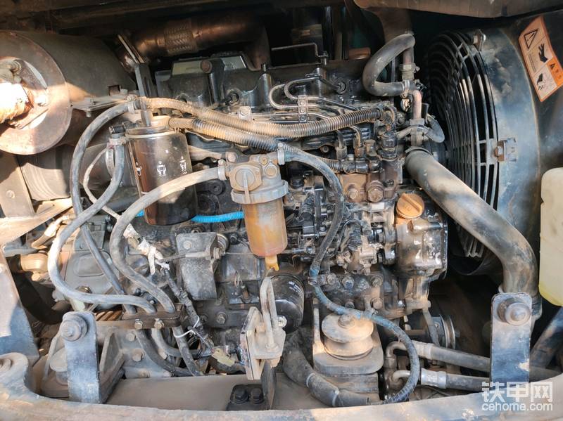

刚开始我机器高温的时候,我好多朋友都说羊马发动机大多数高温了就修不好。不过这也是真的。我身边的朋友都有几台都是一样的。最后没办法就把机子卖掉了。

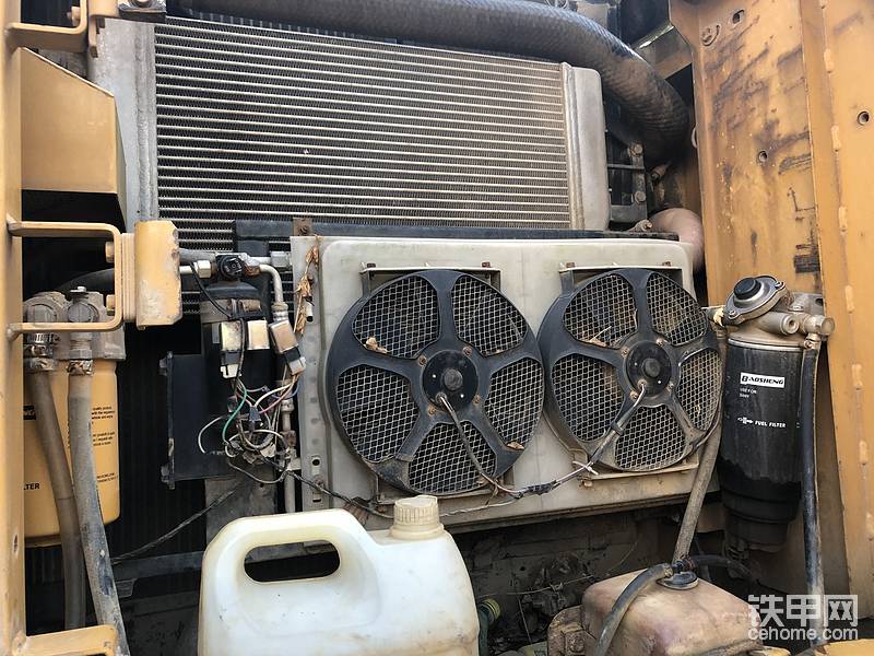

这台雷沃17年的室外温度26度。但是他就是会高温最后没有办法了,只有卖掉。但是不得不说雷沃机器真的好难开动作太跳了。
