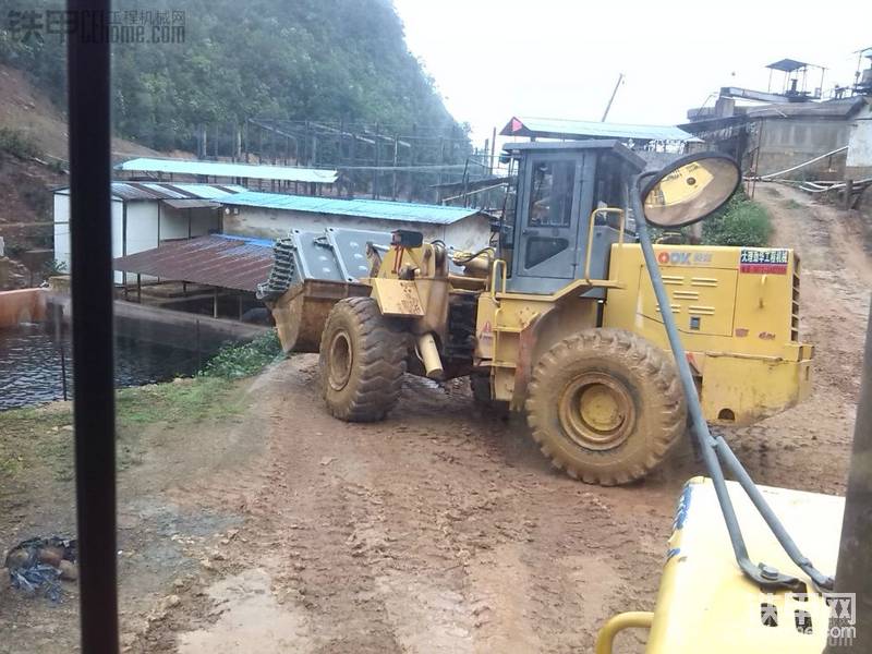

   装载机吊装大件时有一个很主要的问题就是视线问题,特别对于单臂车来说,因为动臂上升后单臂车的视线很大一部分是被装载机自身所遮挡住,再加上物件比较宽大的原因,更是对驾驶员的行驶视线造成影响,所以在公路和环境比较狭窄容易发生碰撞的地方进行吊装作业时装载机一定要有指挥员的配合指挥来完成。
   在不能使用钢绳吊装的情况下,在有可能的情况下我们要选择对货物的运输方式进行更改,这样就能使装载机在行驶时更安全。但是对于宽大的物件来说不管时铲运还是吊装都会对装载机前方的视线造成影响。在配合工人作业时,要仔细观察前面的工作情况,在装载机停稳后不能随意的操作大小臂和调整方向,以免人员靠近机器你观察不够全面而伤到对方。在吊装的过程中要提前看清路前方的情况,因为在路狭窄的地方吊装我们可能更多的顾及的是眼前装载机轮胎的行驶路线而忽略了前方的障碍物,所以我们一定要缓慢行驶,在顾及装载机两边的情况下多注意前方的路面情况,做到耳听四方眼看八方。在没有把握的路段要下车查看一下做出判断后再通过。
   在铲装宽大物件时,会遇到下坡和急转弯的情况,在这样的路段上驾驶员一定要细心观察缓慢行驶,特别是下雨天路滑,装载机不能太靠近边坎上行驶。以免因为轮胎打滑而发生跌落或侧翻的危险。在不能一把方向转过的弯道上不能勉强通过,最好多打一个倒档直线行驶,一定要匀速缓慢行走,不能在弯道上踩急刹车,因为装载机载货前面特别重,弯道都是外高内低,急刹车可能会导致装载机重心偏向路矮的那边容易出现翘臀或货物掉落的情况。

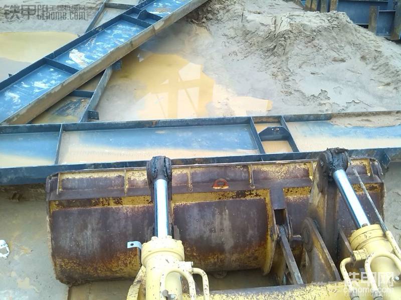

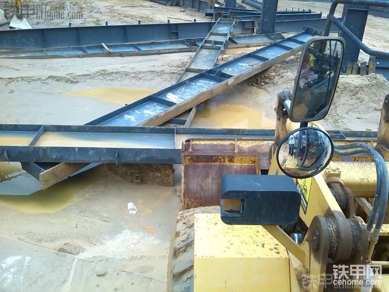

   在辅助技术人员安装大型槽钢或超长物件时驾驶员一定要提前问清楚具体需要辅助的要求,自己心里有个数,在吊装过程中只能听取一个人的指挥,不能同时按几个人的要求来操作,因为我们再吊装的过程中会遇到好些现场人员同时对驾驶员提出指令,在这样的情况下我们一定要找准占据最佳指挥位置的指挥人员指挥,这样才能顾及大局平稳施工,否则会因为指令不明确进去操作对人员造成意外伤害。在吊装和支持过程中驾驶员一定要仔细查看周围环境,是否有建筑物对装载机工作造成障碍等。另外如果吊装的物件太重的话一定要在尝试之后在有把握的情况下进行辅助,以免在施吊过程中因为物件超过装载机承受范围掉落或倾斜等砸到现场人员。

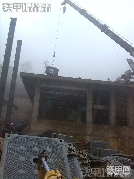

     在起到配合吊装的工作中一定要注意和吊车保持一定距离,装载机不能在吊车起重臂下方20米范围内停放,配合完成最好在吊车后方停放装载机,以免物件意外掉落砸到装载机。在配合吊车吊装时要按照吊车司机的施工方法进行配合,不能随意操作影响吊车的施工和对现场人员安全造成安全隐患,在大雾天气里吊装物件时要有专门的指挥人员,装载机驾驶员和吊车驾驶员要密切配合,发现问题及时按喇叭示意,在捆绑好物件后吊车司机示意可以退出后装载机就及时退出到安全的地方停放待命。

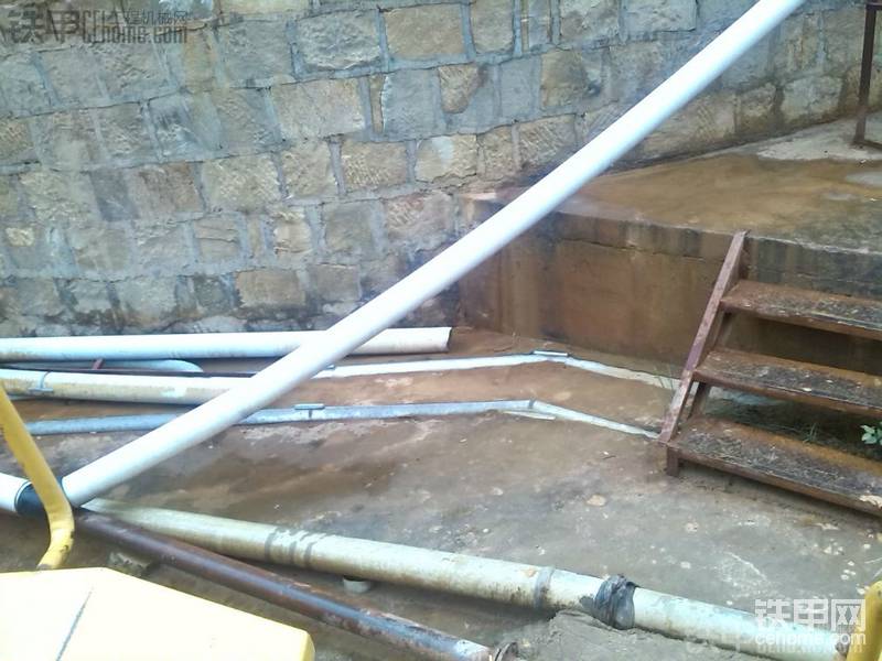

    在管道密布的区域内进行吊装时,装载机驾驶员一定要提前踩好点,在工作时要注意轮胎不能压到各管道,在卸落物件时要注意物件是不是会压到管道等,如果不能卸落要及时调整吊装方法,以免对管路造成损坏。在够不到的地方,装载机不能勉强往前行走,避免装载机对埋藏的管路线路等造成损坏。

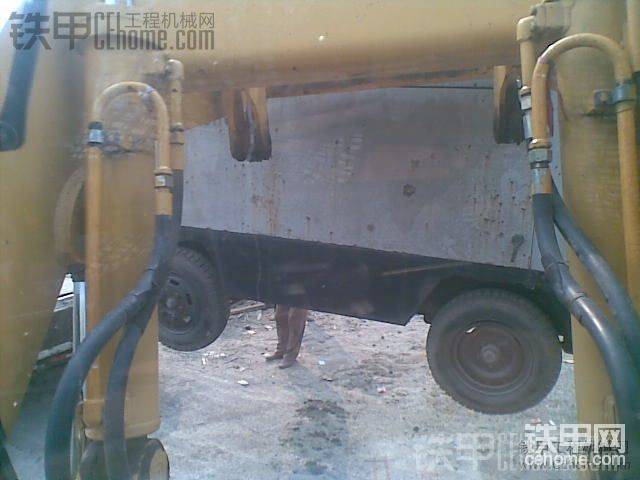

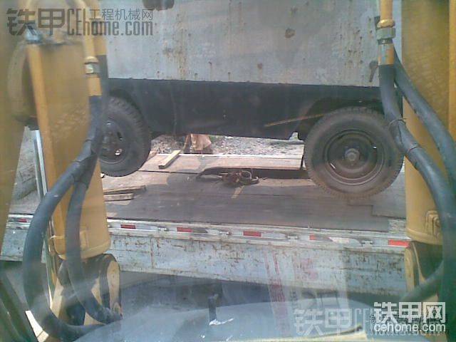

   在吊装大件上车时一定要确保被吊物件捆绑是否安全牢固,尽量避免物件在起吊过程中出现甩动和摇摆等,对物件造成碰撞,运货车尽量打开货箱边门,这样更方便装载机对物件进行装卸。在调整好摆放位置和物件平稳后便可以对物件进行摆放,起吊前在挂钢绳时一定要安照指挥来,不要自行随意操作装载机,以免因视线阻挡观察不足对物件或人员造成碰撞。

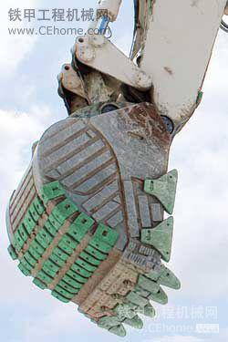

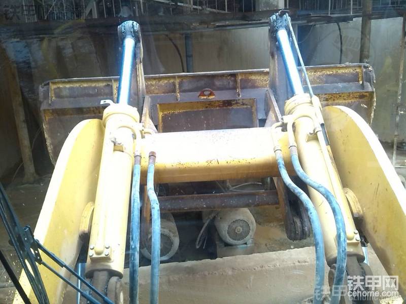

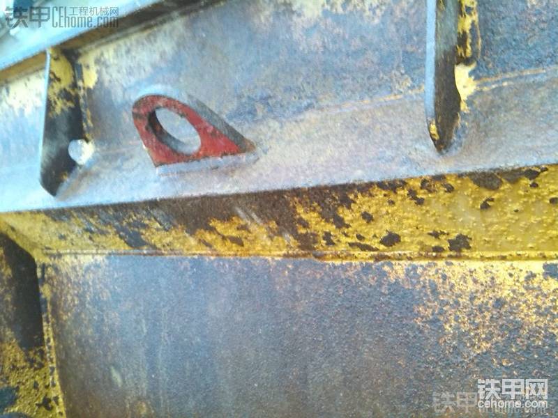

   在吊装过程中,如果装载机斗齿磨损较大的话很容易造成绳索滑落的情况,所以最好选择使用斗背上的耳朵来进行吊装,在这里吊装是可使用卡环或撬棍对绳索进行固定。这样吊装钢绳会经过铲斗的铲板,而铲板比较薄,货物比较重时铲板会对钢绳用割伤,容易把钢绳弄断,在这样的情况下可以找一根和铲板长度相当的钢管割成两半,用其中一半卡在装载机铲板上,这样钢管的弧度就不会对钢绳造成损坏。
    在吊装作业中我们要注意多方位观察,避免对其它建筑物和人员造成碰撞,另外装载机吊装货物时摆动比较大,在允许的情况下尽量缩短钢绳的长度可把多余的钢绳在斗齿上进行缠绕,多绕一个斗齿钢绳长度就缩短一截了,在陡坡地段进行吊装时一定要掌握好分寸,不能用钢绳吊运就用铲运的方法运送,或者联系挖掘机帮忙完成吊装。

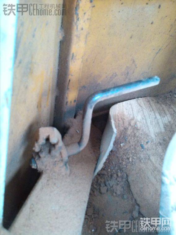

     下面就来说说我自制的装载机脚踏制动,这个可以起到手制动器的作用,因为装载机的盘式制动效果不是很好,这个设计可以增加装载机在坡度上临时停顿的制动性,而且我们在托举人员进行焊接或安装工作时,因为长时间踩刹车脚会酸痛难耐,,这个设计也可以代替驾驶员的脚来对装载机进行刹车,大大减轻了司机的脚的酸痛。

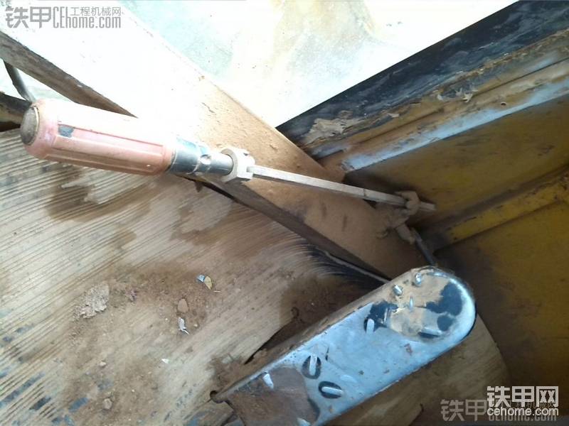

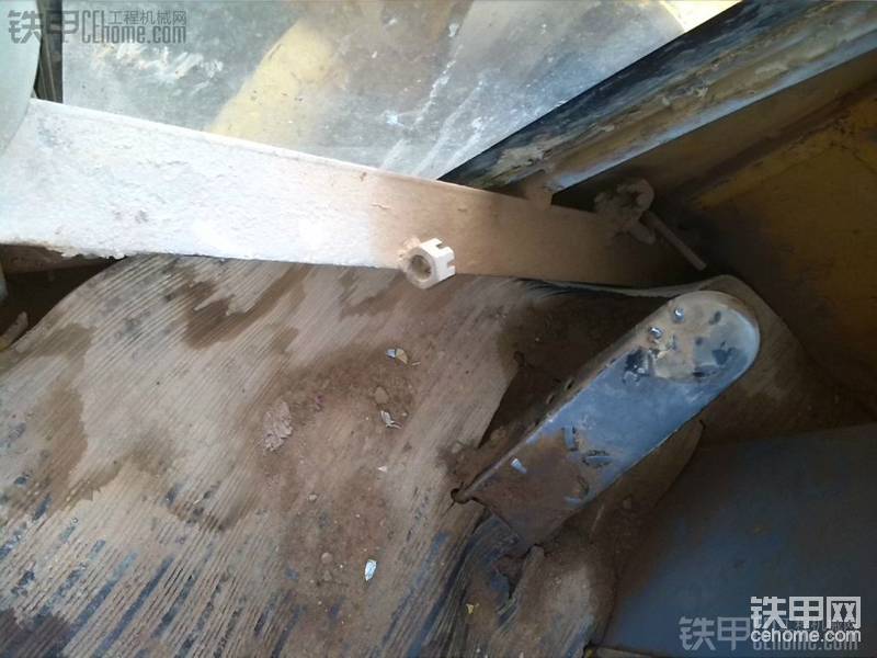

   因为时去年搞的了,那时候不知道铁甲,所以详细照片没有那么多,不过这个东西的做法很简单,就是用了一块三角钢在刹车踏板后对应的地方焊住,在三角钢上焊上两颗直径差不1公分的螺帽,螺帽要对应的在一条直线上,这样焊有一个作用就是可以把工具箱放不了的大起子放在这里。

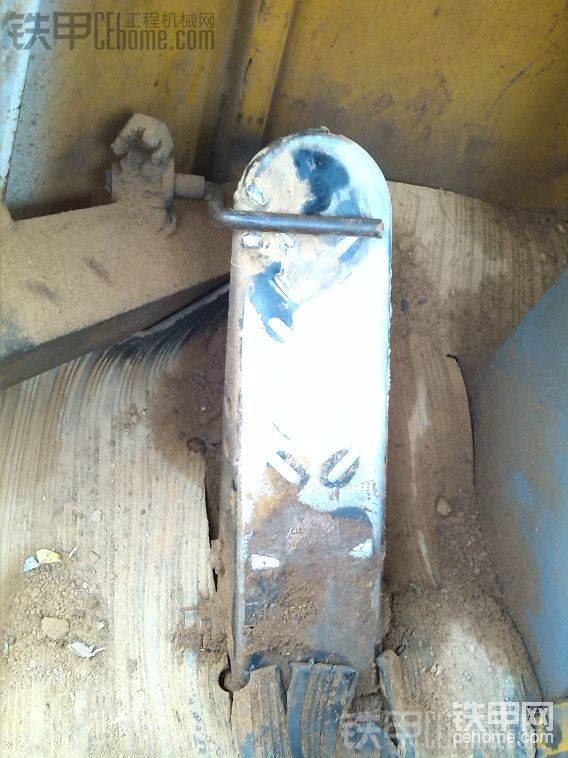

  在下面的一个螺帽上穿一个空心铁管焊住,然后做一个Z子型的钢筋穿上用来挂刹车踏板用
    这就是完成后的效果,Z字钢筋扳回来就刚好卡在踏板防滑钉的中间,因为防滑钉比较小,就用电焊堆厚了一些这样就更保险防止Z字杆滑落。
 这就是两个螺帽的作用,可以放大起子,设计这个刹车主要是因为装载机手制动不好用一个是在长时间踩刹车时可以用它代替,这东西很简单,主要的就是Z字杆的安放角度,要反复校对找到最佳制动效果的位置就可以了。一直都在使用效果是很不错的。
