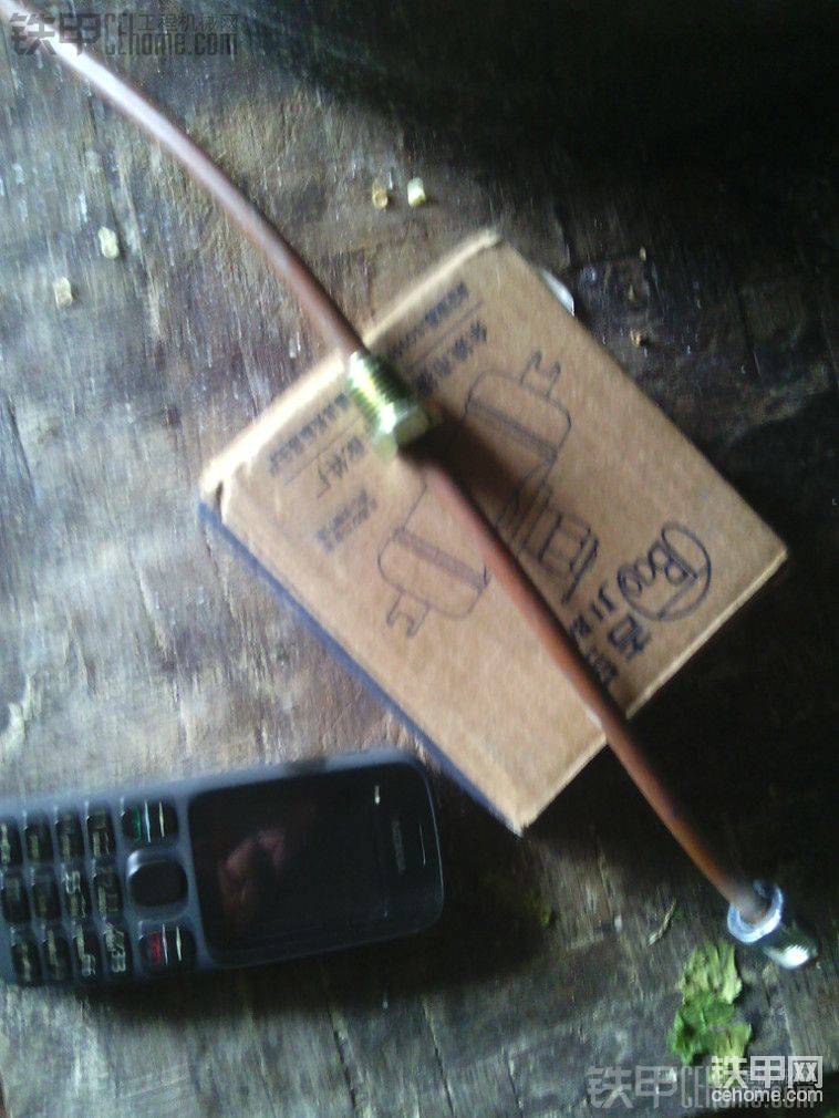

1.更换刹车分泵和刹车管。
刹车管老化,刹车分泵渗油。原来的是铁的,拆了几次,就报废了,果断自己用弯管器定做了铜的,可以任意弯曲,车子报废,也不会再坏他了。安心。刹车有些不好使,果断买来新的,换上,前面帖子已经介绍过,今天带过。上图两个东西总价30元,花了20分钟搞定。安枕无忧。那个手机是我老头的,前年开车从上面压过,丝毫无损,这就是质量。照用。

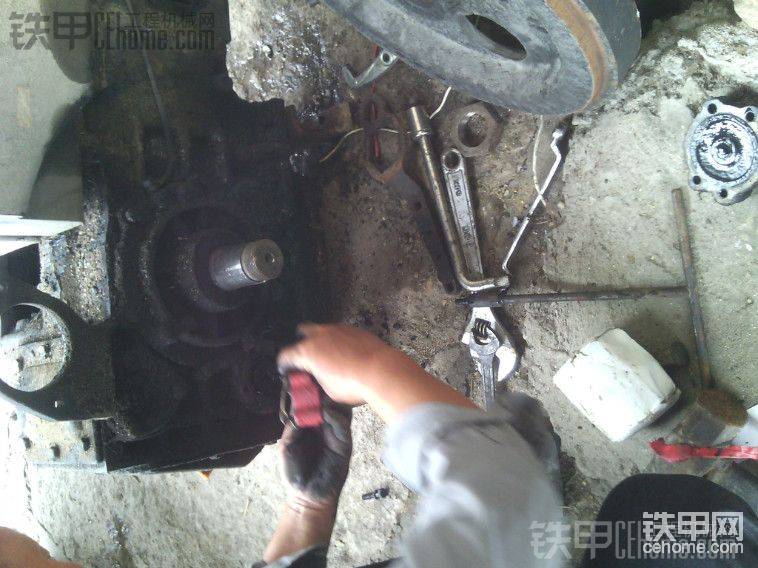

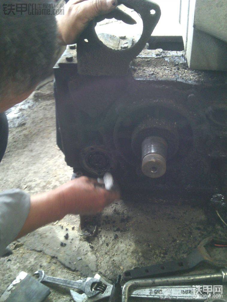

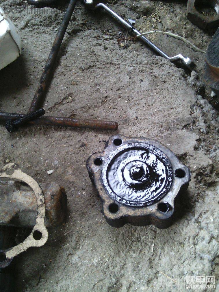

前面拆解大飞轮,忘记拍了,说一下步骤。首先拆皮带轮,三个大螺丝固定的。然后大飞轮垫片乔正,用专用车带扳手拆下大固定螺丝。用拔轮器,俗称三爪拆下大飞轮。机油泵,一年了,为了万一,安全起见,拆了,还好家里有备用的。如图清理机油泵固定位置的油污。

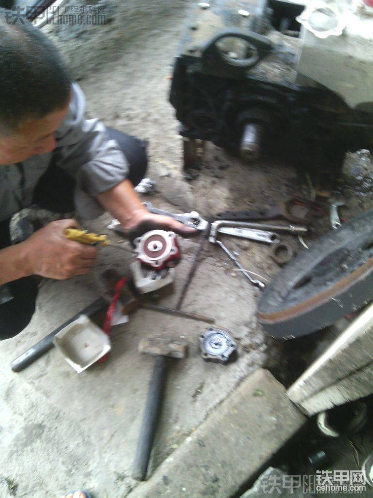

机油泵,加注新鲜的机油,做引油。原理很简单,第一为了不空转磨损。第二农村以前吃水那个人工压的水井,使用前也需要引水的。再说捉个小鸟也要费一把谷子。哪里有空手套白狼的?{:soso_e120:}楼主扯淡,第一条有道理,其余都是涉嫌在混500字,小样,野心不小,你的心思我明白。呵呵。{:soso_e120:}

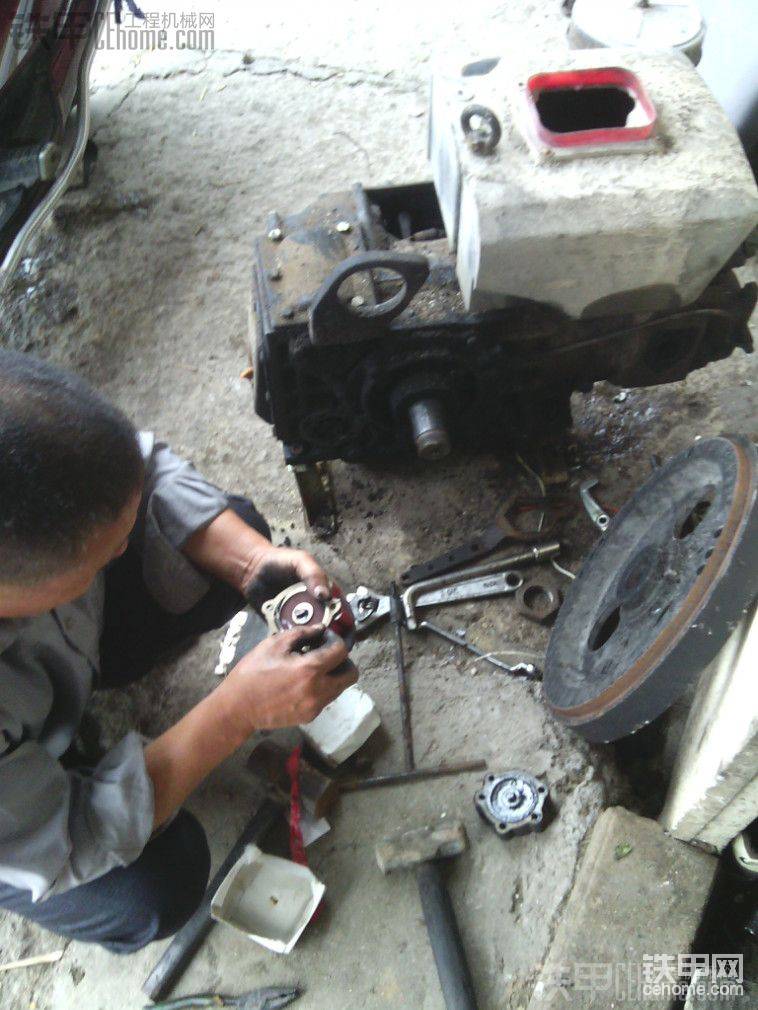

比较机油泵垫片,一不小心,她是有顺序的,注意一下,一般不会出问题。
我老头开始装机油泵了,小心翼翼地。
报废的齿,都磨损很严重了,如果拖延,有可能打不上机油造成拉缸,或者更严重,曲轴严重磨损报废。这个东西一般1年,要换的,小不换,则造成大损失。报价35元人民币。
老头用专用扳手拧紧机油泵三个螺丝。只要注意细心,这也很好装和拆,用”车国勇“车总的话说就是:修车其实很简单,没有啥子办不到滴。要用四川口音说才有味道。好了,这些完成了,还有下面加装音响。有甲友说小铲车耗油。原车是28匹的,后来改成24匹的。我说换成22匹的完全可以胜任任何除深挖的散料铲装作业。你会说没力气了?我只能说技术问题,还有原装车胎,一般我可以用一年,菜鸟一般半个月,不会超3月。你行吗?不好意思,这样有些高傲的语气。请谅解。你的干嘛是双杠的甚至三缸的?不费油才怪。现在400元一天。我30元--50元的油就够了,你行吗?不要过度贬低国产,什么山寨;啦?啥的?前几日看了一位高手开雷沃,照样刷的很漂亮的坡。为什么?技术问题,很多甲友都回帖赞扬了刷坡的技艺高超。那个贴应该作为标榜首页展示。虽然文字描述吃了亏。希望铁甲多多重视技术类帖子,最近听闻铁甲大刀破斧改版。好多更新调整。我想说:好事。甲友们支持。

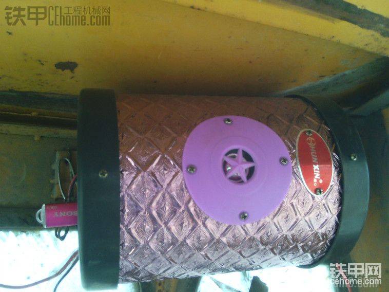

3.加装低音炮。
由于噪音过大,心情老不好。果断跑到老表店里黑了一个低音炮。请他中医按摩敲背我花了50元,值吗?正规的,一个小时。两个点起步。一个点25元,妹子长滴也不赖。{:soso_e120:}

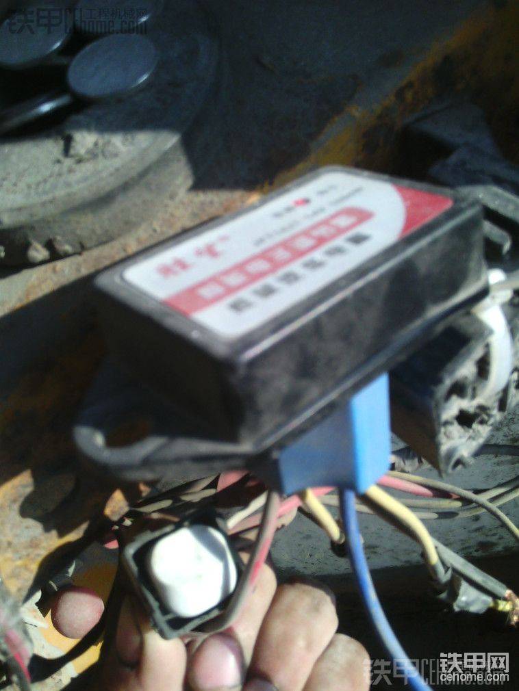

接法很简单,认清正负极,就中,红的正的,黑的负的。上图是控制面板,中文标注,小学文化都可以看懂。对了那个叫U盘的,2个G。是真索尼的吗?高手鉴定。

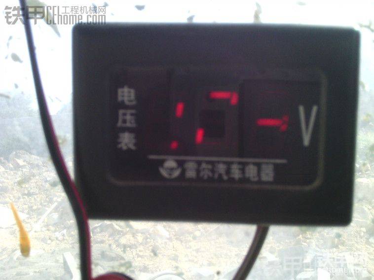

上图加装的电压表,为了不嗨得过头,造成起动困难。实时监控电量。更安心。
我拍的时候,无论怎样转换角度,都拍不到13.4伏。这个电压表也是非正规渠道入手的,老表滴,呵呵,除了表嫂,他的啥都是我的。{:soso_e120:}他不在不排除????玩笑。只要大家开心就中。正是接着说:这个电压表和低音炮同时接到电瓶上,优点不会因为电压忽高忽低造成损毁电器。这个接法还是一为甲友前短时间发帖介绍的哪:好像是:一直钟爱柳工。不得不感叹铁甲是个学习交流的大学堂。赞一个。

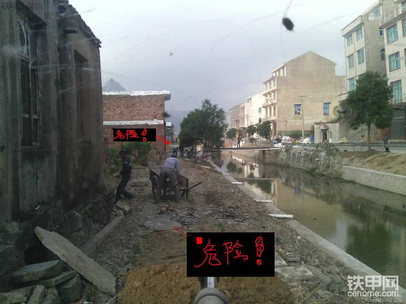

上图河道治理,注意各种水管,各种窨井,下水道。还有晃来晃去的老太太,很危险,千万留心。
这个时候低音炮始终关闭,因为你看这工况,你敢嗨吗?我拍照也是熄火拍的。

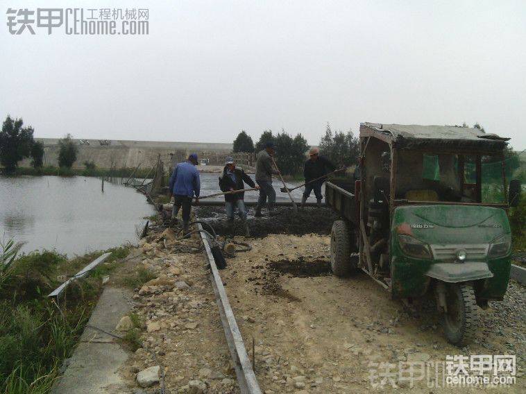

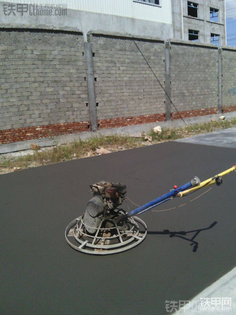

我做的路,漂亮吗?老板说他赚了30万。我次奥,2个月不到,咱要帮他做多少年?才可以挣钱到30万?
参建的农场道路整修。省级农业综合开发重点项目。做了2年了。各种水利道路做不完啊。农业部,商业部挂牌重点扶持的项目,专款专用。幻想来台小挖平料可行不?

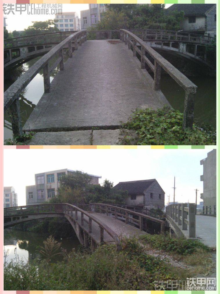

此桥名为:李婆桥,省级保护单位。初建于明末,中国桥梁史上少见的一桥连三地。文革中遭破坏,后又重修,旁边的新桥,本人所参建。老桥09年列为保护单位。
