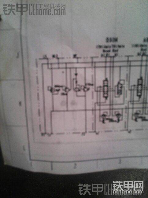

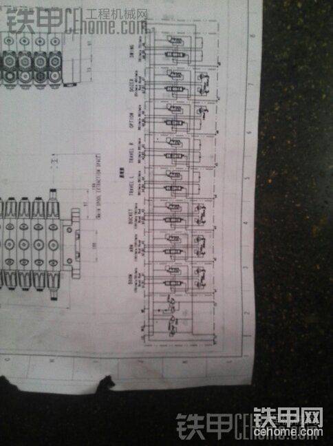

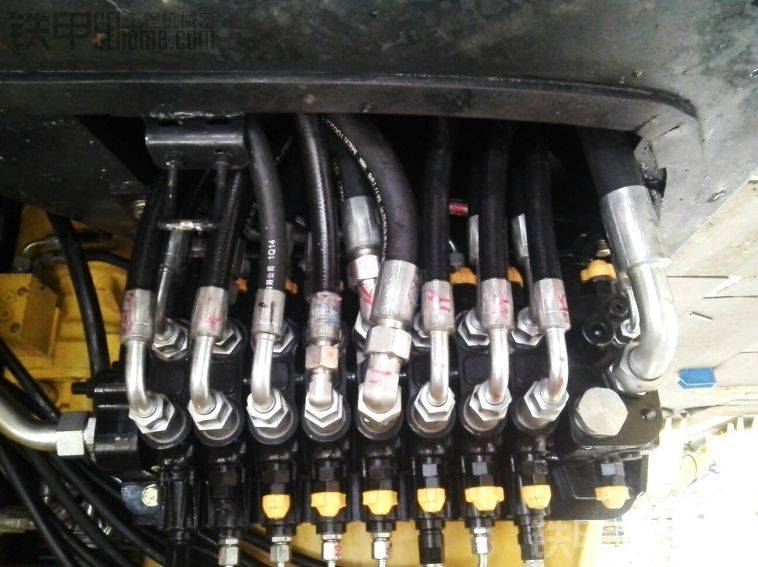

pzhwws
2015-08-14
不是太清楚,凑合一看吧
130****3337
2015-08-14
拆开分配器吗
130****3337
2015-08-14
你的是先导压力底的问题?
张伟江-枫
2015-08-12
拆开分配阀里面坏了一个小的0型圈。换了就好了。我之前遇到过一个车就是这问题,修了两天没修好,最后查出来是这问题。最后换了一个O型圈

130****3337
2015-08-11
力士乐,单泵,单独一个动作憋死就死17左右不管哪个动作都是,两个动作一起憋死压力就上到25左右了
130****3337
2015-08-11
明天给你拍照片看看
130****3337
2015-08-11
动作就那样,不算太快单个动作压力不行,17左右
130****3337
2015-08-11
那应该修那里
吖君
2015-08-11
压力够就不关主溢流阀的问题,应该是ls压力有问题。
