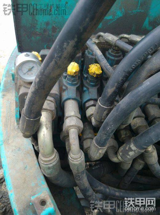

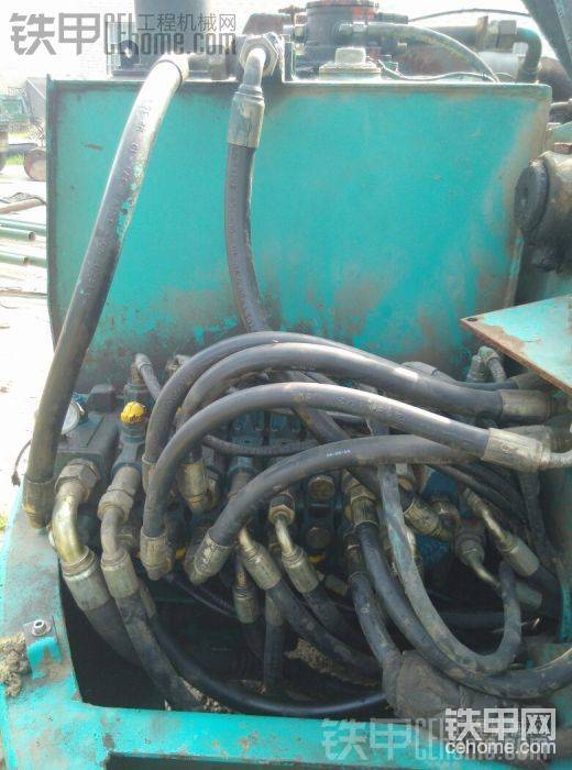

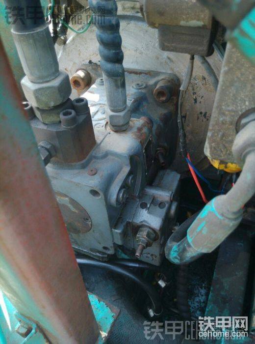

朋友 你那个问题最后怎么解决的呢 就是单个压力低 复合动作压力正常
不懂593561233
2016-01-01
分配器什么位置的O型圈,这O型圈有什么作用 ? 谢谢
130****3337
2015-09-19
先导压力?
wei
2015-09-18
第一。看看先导。第二流量。有可能流量不够
130****3337
2015-09-18
你的是换了一个先导电磁阀好了?
130****3337
2015-08-15
是的,就是这个问题搞得我头疼,要是压力都上不来我也好下手,而且这个还是个单泵要是双泵也好办,
张伟江-枫
2015-08-15
是的,只是我不能完全确定你的挖机就是这个问题
130****3337
2015-08-14
:)谢谢了
pzhwws
2015-08-14
祝你早日修好
130****3337
2015-08-14
我想法先测试下先导压力
