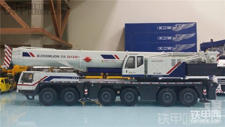

感觉好久没上来铁甲发帖了,这季的贴特地为我那可爱的小徒弟可乐而发。如果喜欢中联220的花可以按我的方法改造,改后很好玩的。

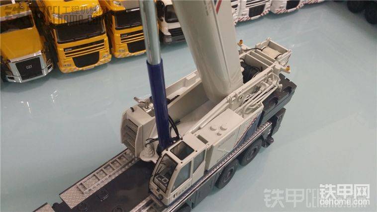

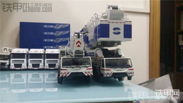

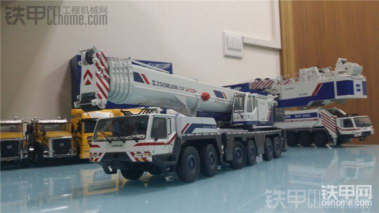

先来个全方位欣赏,左前45°
左前特写
左侧特写

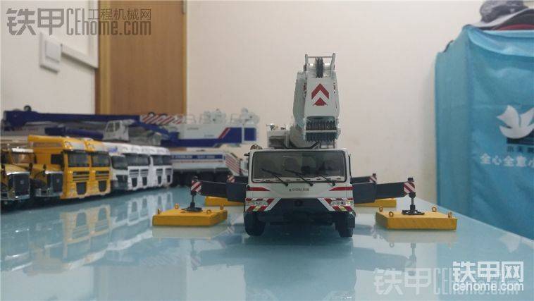

右前45°
回转平台上的细节

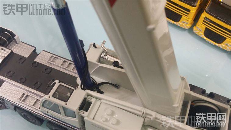

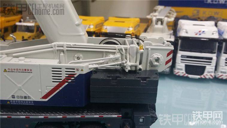

各管道细节
大臂油缸油管

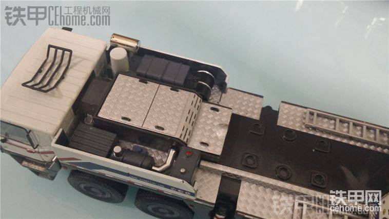

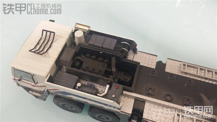

发动机
发动机舱盖可以打开的

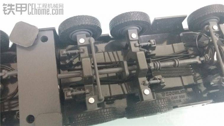

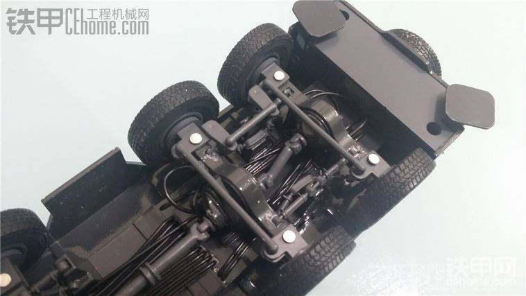

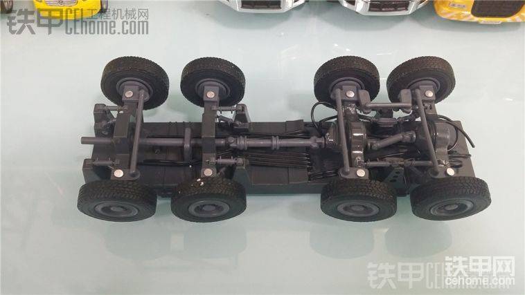

底盘,里面的管路都做得十分细致

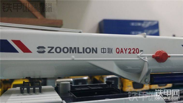

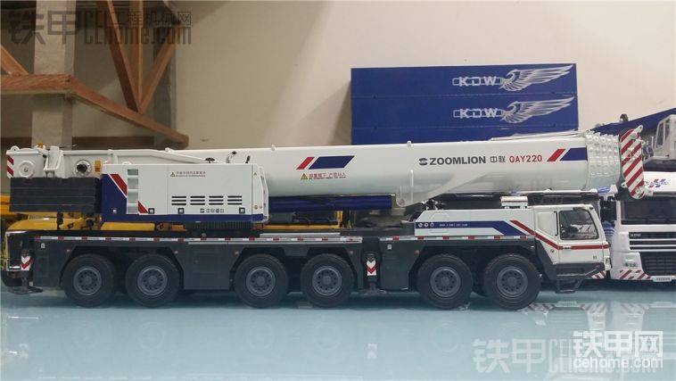

大臂特写QAY220
车头特写
中联哥俩

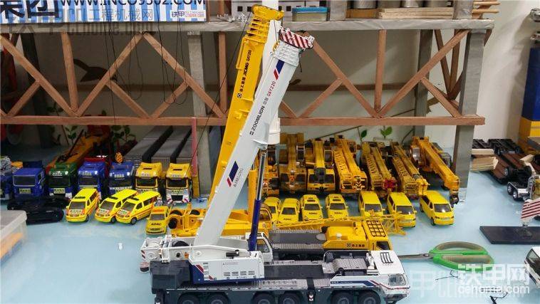

现在开始指出中联220的一些缺陷和改造的过程

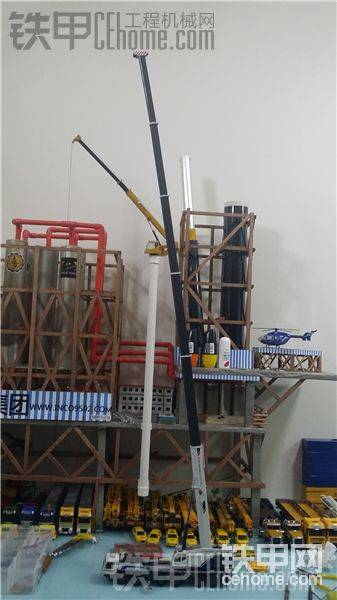

第一个是大臂上仰的角度太小,跟徐工200对比
这就是最大的角度了,明显不对嘛

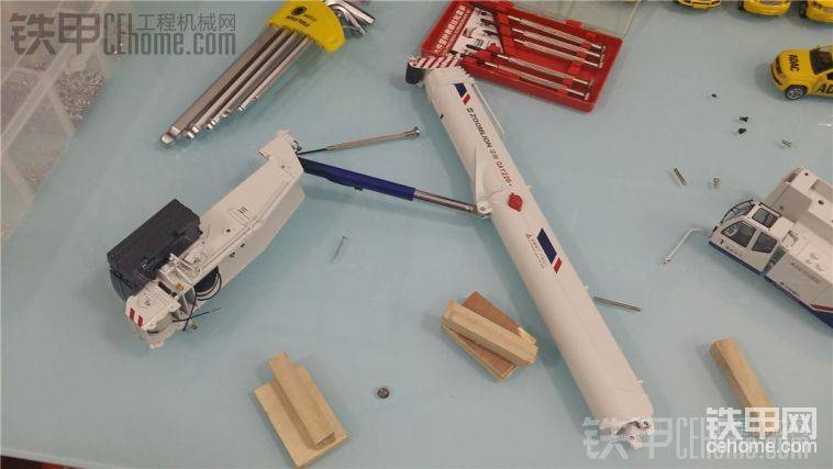

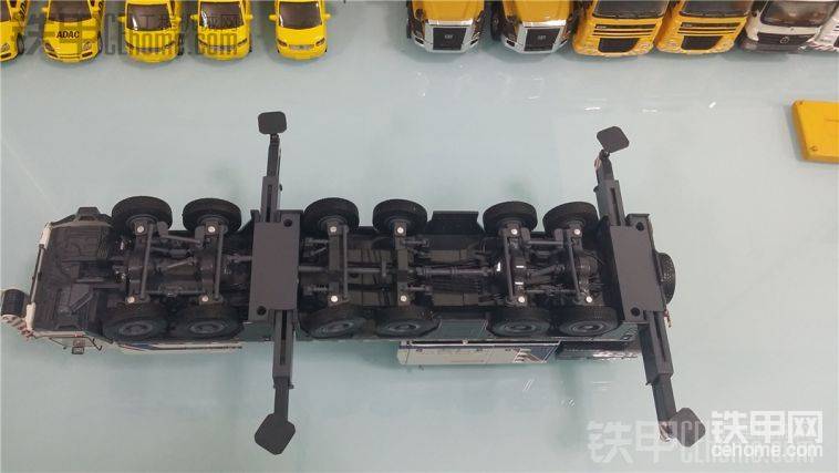

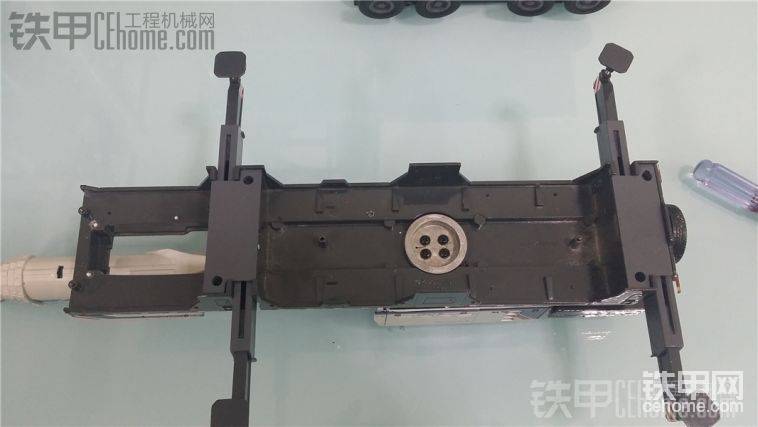

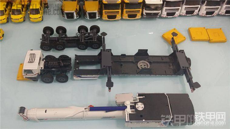

四脚朝天,开拆
上车,下车,底盘分离

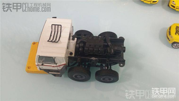

独立的车头,
下车

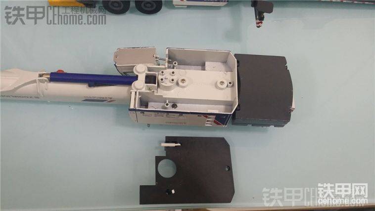

上车回转平台开拆

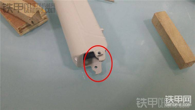

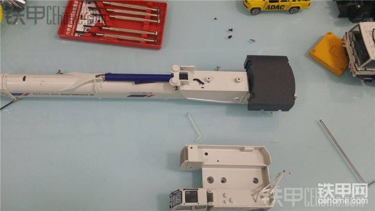

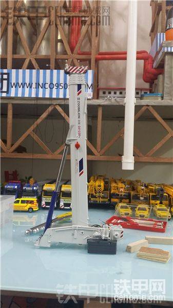

大臂根部插销分离
这图红圈的钩其实是个限位器,我要做的是要把钩再打磨平一些
就是要这个效果,

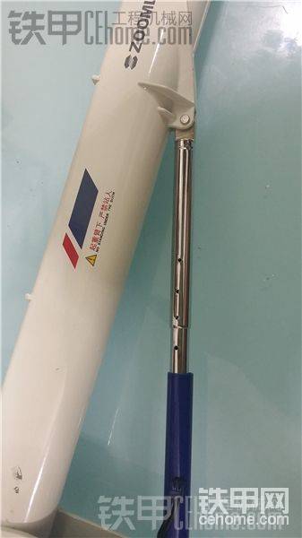

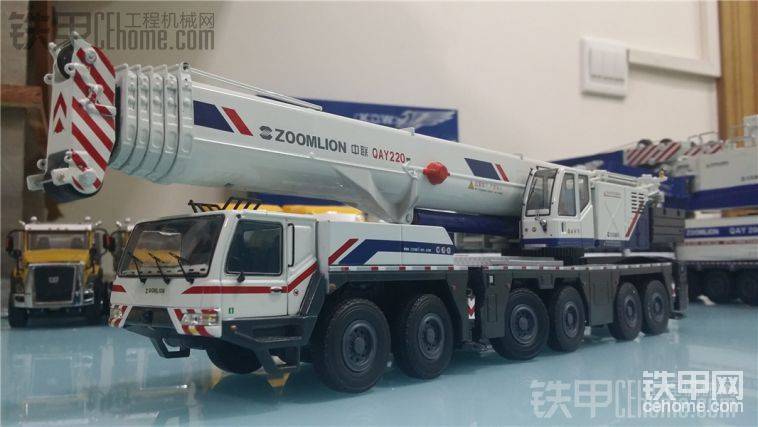

同时改造第二个缺陷,油缸太松了,全伸臂角度小一点都会下垂,只好打孔插插销了
这就是改造之后的效果
改造前后对比

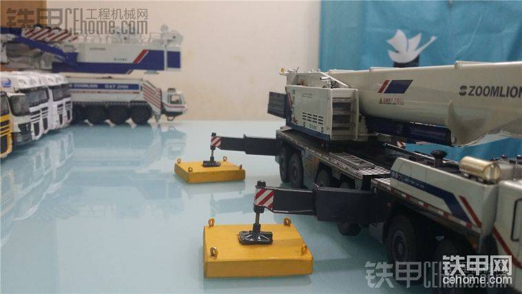

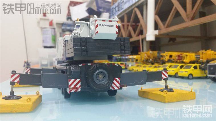

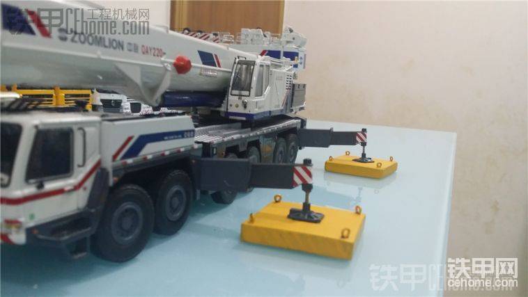

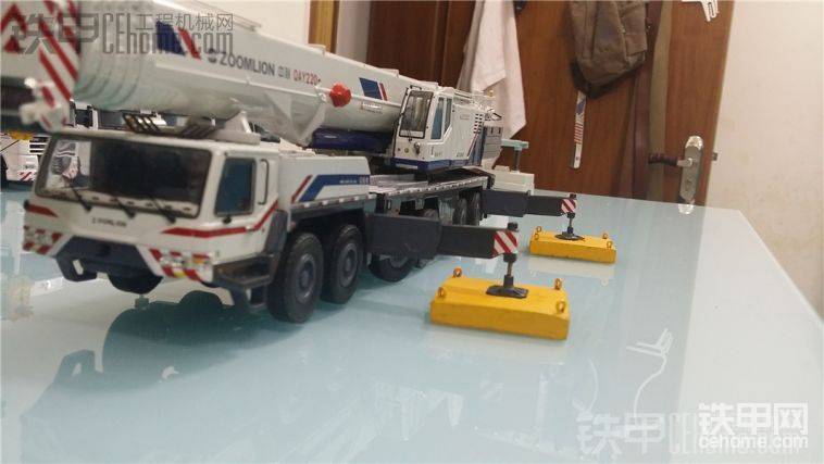

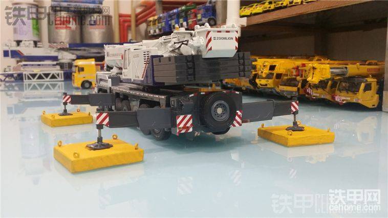

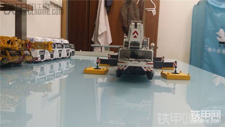

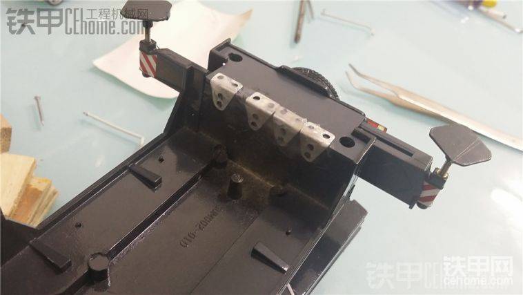

第二个缺陷就是支腿上翘,
前面支腿也是跷

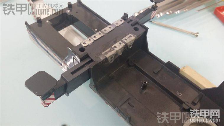

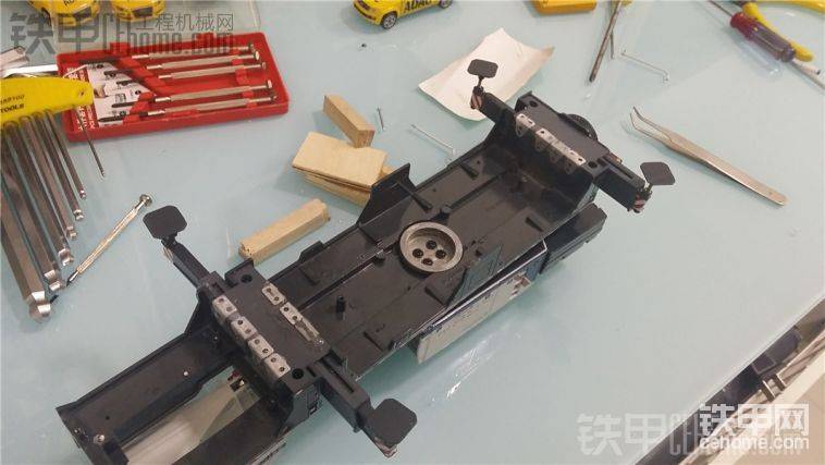

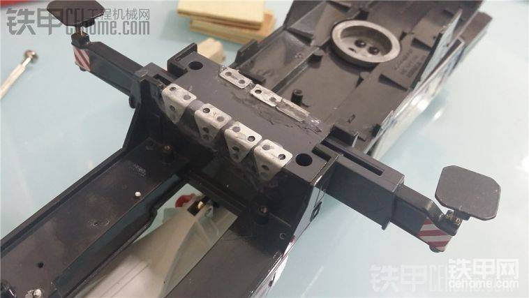

中联220的支腿构造跟徐工200的不一样,所以不能像徐工那样子改,中联的问题就是闭合支腿的盖板是块塑料板,支车的时候塑料板也会弯,所以我用角码把塑料板全包起来,
全包

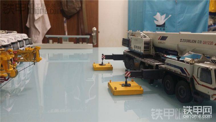

改造后的效果
现在不会跷了吧
