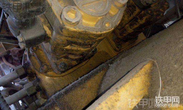

有点漏油,影响大不?
1001012638
2015-09-15
油泵漏油把接头螺紧 动机下有油1变矩器油多不多2变矩器要修了3油不多起动机正常坏了再修
锁喉抛摔
2015-09-13
潍柴动力
chancheren
2015-09-12
有的是马达问题,情况不明,这个只能自己抉择。
满院的星辰
2015-09-12
我换个原装的马达试试如何? 修理费要7000加, 说什么打开变速箱之后,超越,离合器片等等都要换, 这个修理师傅真是疯了,奈何周围大山里,就他一家。
chancheren
2015-09-12
2000修理费太多了,油保证够先用。如果能把变速箱有漏的不够,已经漏的很厉害了。
满院的星辰
2015-09-12
师傅要7000的费用,也太狠了吧, 有没有其他的办法,能够判断一下,到底是不是这里的问题。 还有,我暂时不修也行吧?及时补充传动油。 这样会不会引起更大的毛病?
chancheren
2015-09-12
有可能是铁旋转油封或117轴承问题,得吊发动机,麻烦。
满院的星辰
2015-09-12
老哥还是那个减速马达漏油的问题啊 干活有十来天了慢慢的滴油一干活就滴现在变速箱已经流不出油了。
满院的星辰
2015-09-12
老李我这个减速马达漏油是不是油封的问题 我这个减速马达正下方有一个圆形的孔直径有三公分。 最近一直在漏油一干活就慢慢滴量也不大
满院的星辰
2015-07-31
谢谢老哥,我这两天再继续观察一下。 今天早上冷车拧开变速箱放油口,有油流出!
