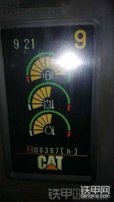

液压油温偏高一个,水温是正常,基本上85度水温,液压油温有88度左右;你的机器用液压锤?
贵州遵义卡特336
2015-07-19
请教大师,我这个温度正常吗?油温是不是偏高了一点呀!我不懂驾驶员已不懂。谢谢,这个大概有多少度?

您的问题没有完善的答案-- 1,发动机水温不超出95度,不再继续上升即为可用,一般在全负载在88度-93度之间,过低的温度对于发动机的使用有害无益--至于谁谁说他的JJ一直在水温70度,那应当说是温度传感器失效; 2,液压油温基本低于水温一格左右为宜,最理想在55度-75度费油;之间,过低粘度大,摩擦阻力大,过高,液压油氧化快,内泄严重,机器的效率低--还是费油; 3,监控器里无法检查喷油器失效; 4,就是用ET,也只能直接看出有电器故障的喷油器,而喷油器因电器问题失效的极少,绝大部分还是因为燃油质量引起的磨损,这是用ET所T不出来--用CT,核磁共振也白搭,还是要靠配合维修经验来判断,这一点,无论是在云贵高原,还是在东北平原的三江口都是一样的; 供参考。

谢谢大师的回复,我找过两个修理工,我们这个县就两个修理工,都说国产挖机高温无法解决
