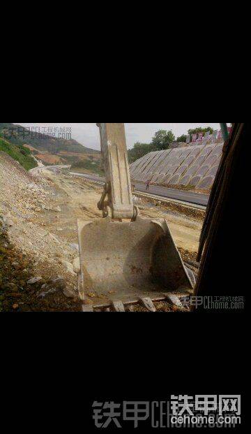

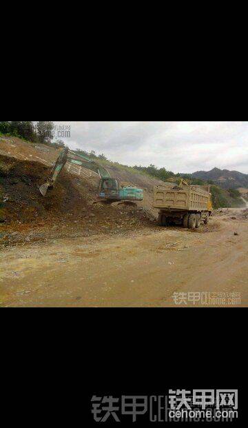

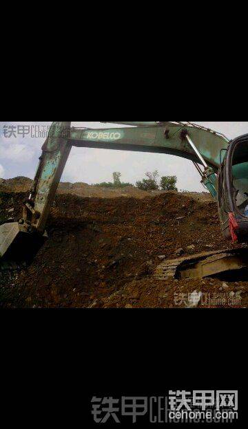

今天包月出来了,今天才闲下来,咱也发发自己的战车使用报告,神钢210-超8,说是电喷机,机器是老板在贵阳神钢消售买的二手机,当时这机神钢公司也租出去干活的,赶到工地去看机,所以说买公司的机也得看清楚先,有猫腻的!!!4000小时买来,但怎么看都不只4000小时的,花了快50万,是分期的哦,好了,不说些没用的,说说这样这鸡吧!三菱四缸发动机,都懂的油耗相对来说要底点,可以一年省台汽车是没问题的,机子换过一根小臂油缸是之前的驾驶员搞到高压线打烧坏的,因为当地没有修复油缸的技术,在加上赶工期,就买了新的,有钱任性!!大臂销子也爱断,斗子销子也断了,打也打不出来,无语了。

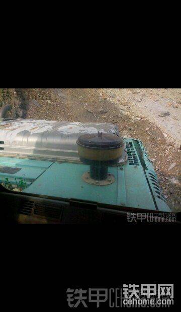

但是也正因为这,力气小点,而且配的是1.2方的斗子,装车放倒了同级的所以机行,当然我说的是在我这个工地,导致我是最后一个才出去的挖机,干的都是土方活。石头就叫卡特上,机子现在已经过万了,说说这货的优点,省油干活速度快三菱机头还是灰常不错的哦,说了好的现在说说坏了,行走非常让人着急,爬个坡,得用斗拉着走,不知道其他的机子会不会这样,底盘差在5000小时连骨就换了一付,现在也又没用了,也不成样子了。发动机盖都生绣了,油漆真差,!!
总结下神钢200机器还是可以得,发动机,旋转马达,液压泵都干干净净,也不少油,一直用原厂的配件,液压油,机油。就是钢材差。
