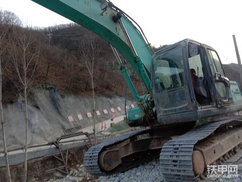

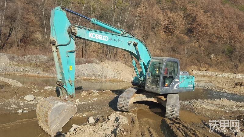

我是2003年当时初中还没毕业就去学挖机的,当时就感觉很喜欢机械,刚开始学装载机开装载机也有一年多最后才上挖掘机的,当时是太日立200-5那挖机可以说我开的感觉很好的一台车,速度很快力量也可以。记得当时我们这挖机很少自己刚开始啥都不懂白天学挖机晚上就裹一床被子睡挖机看着怕别人偷电脑板只听说电脑板很值钱。后来就一直给别人开工资从最开始的1500到后来的5000.再后就是自己买车。来来给大家介绍下我的车是2010年11月23买的。但是也是突发奇想买了台神钢,现在回想起来真没后悔选这台车。
现在14000多小时了。外观还凑合速度也还可以就是力量小了些,不过干活也美的很走过很多工地没那个老板说不好的都说机器可以。

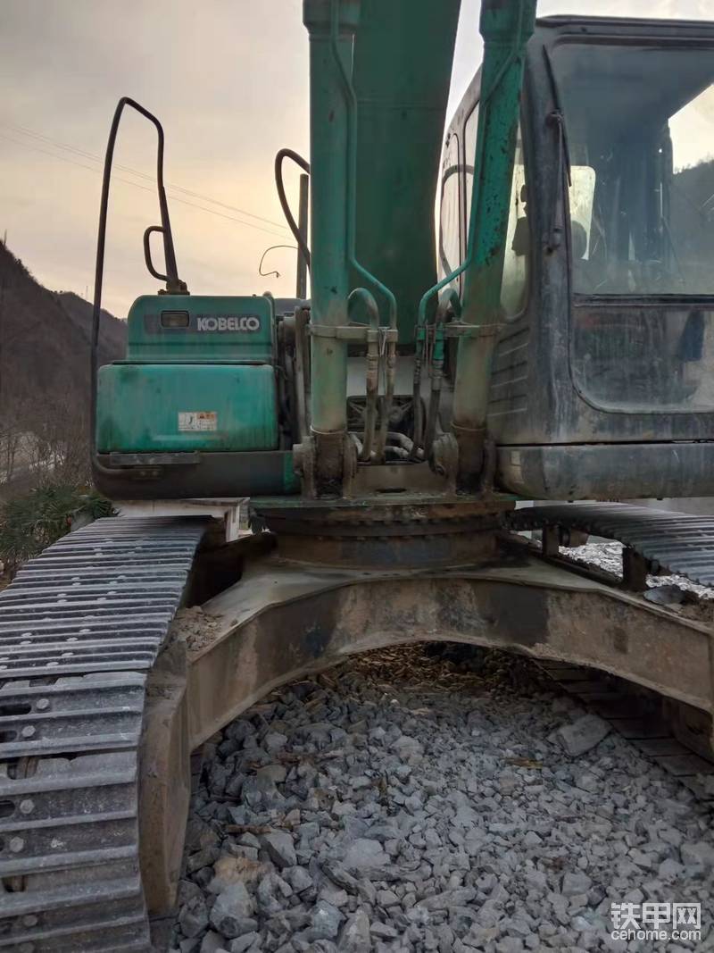

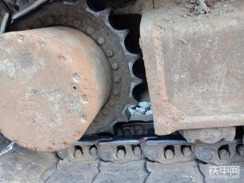

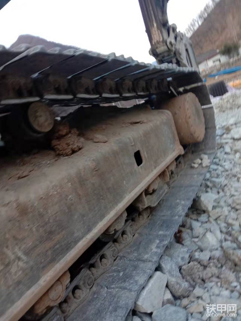

神钢挖机别的什么都好就是底盘件钢材不怎么样,不耐用我在2017年花了30000大洋底盘件全部换的最好的,用到现在也不怎么好了,只有先凑合用。
现在14000多小时找司机干都没超过200小时,可以说十一年了全部是我一手开出来的。

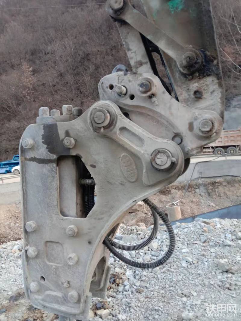

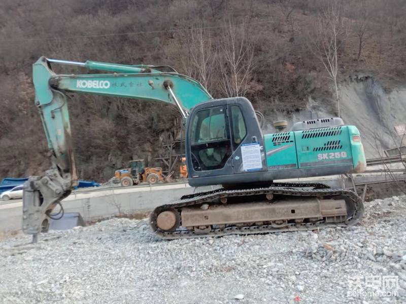

14年开始挂锤,当时买的黑金钢140的锤用着还可以,中间放了大半年没用锤,刚开始不懂没放氮气导致里面的活塞生锈了换了两次活塞还是漏油2018年只有花13600换了中钢体总成现在用着还可以,以后吸取教训了每次用完都把氮气放了把活塞压回去就没事。

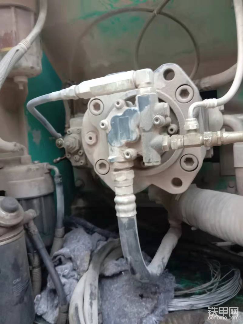

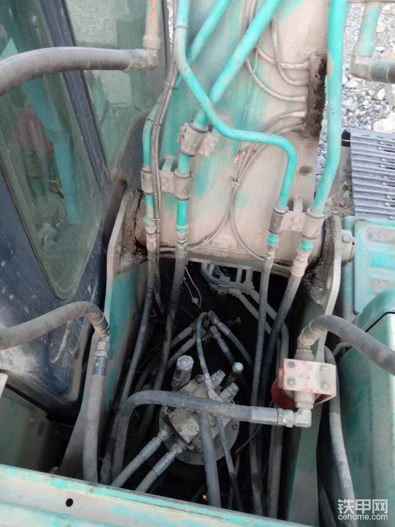

大泵没动过,我可一直都是拿售后的液压油用的,换了四次了每次大保养一万多块,前段时间又加装了一套液压油滤芯。希望多用久点。

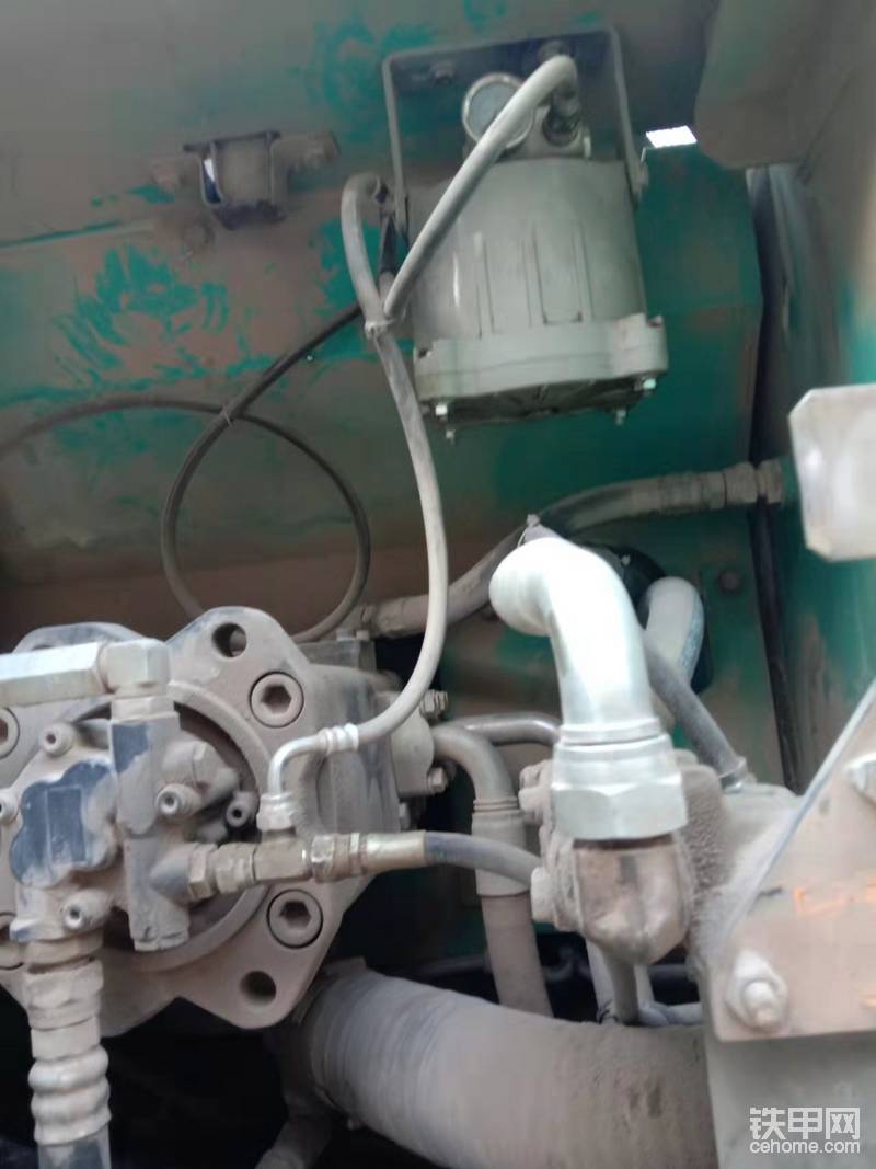

原装马达也没动过很干净,分配阀也干净没漏油的也没动过,就是前几天力量不行,自己一看主压力只有270换了一个主溢流阀,还有就是旁边的八连电磁阀有两个卡住了动作慢自己拆下来清洗了一下就好了所以分配阀现在看上去有油。
