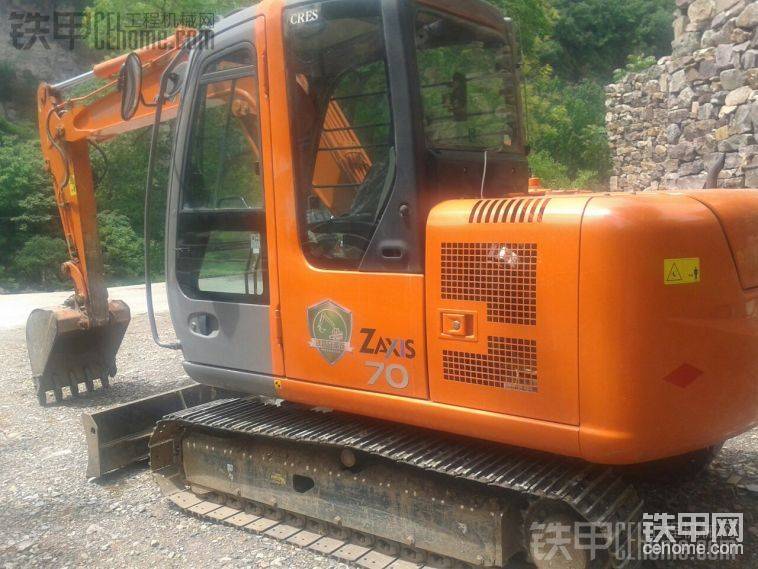

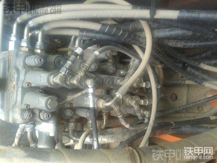

 我从5月中旬开始写稿发帖,每次写好,最后上图,手机一卡直接掉了出来,写了半天稿子有白费了,缕缕受挫后决定,先把稿子写好,完了电脑搞定。不贫了......             步入正题我的日立小挖是13年5月提的新车子,应该是杠5吧,我还真不太清楚。用到现在正好2年,小时也刚好3000左右,总体感觉车子还 可以吧。

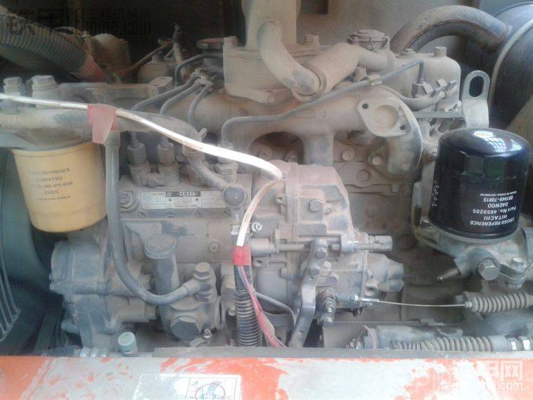

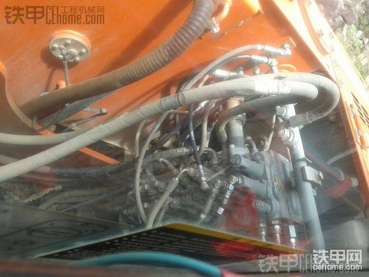

下面我简单说说。 咋们先从缺点入手吧,车子刚回来300小时都时候,手柄油封就开始漏油,虽然售后及时过来给换了油封,当时心想,真不愧是出了名的油炸日立,300就开始油炸了这是……  意外。 其次就是操作方面,手柄偏硬,一开始真的不适应,手臂又酸又痛。 还有就是速度方面,一个字,慢,慢,慢。哥哥您也太肉了,也可以说好听点,那就是动作好协调,太协调。 最后一点小毛病就是大泵和发动机的链接处渗油了,虽说不严重,但也不雅观。 毛病总结完了, 说说油耗吧,刚回来售后要求用大油门,我用h模式中大油门,一箱有用不到20小时。之后就有经济模式,毕竟不是挣大钱的,有很好的改观,一个字,省   。车子前几天干活测试,油价6.29元每升,加满也就600,用经济模式,油门在L,可以用4天,每天最少9小时。呵呵这可是一大亮点,日立每小时耗油不过20块,不过大家也不会我这么抠门,用这么小的油门。其实我以前平地修路,都不加油,车子还带空调,照样用,千万别学我, 我是自己说了算。坏了也没人骂我,自己掏钱修。

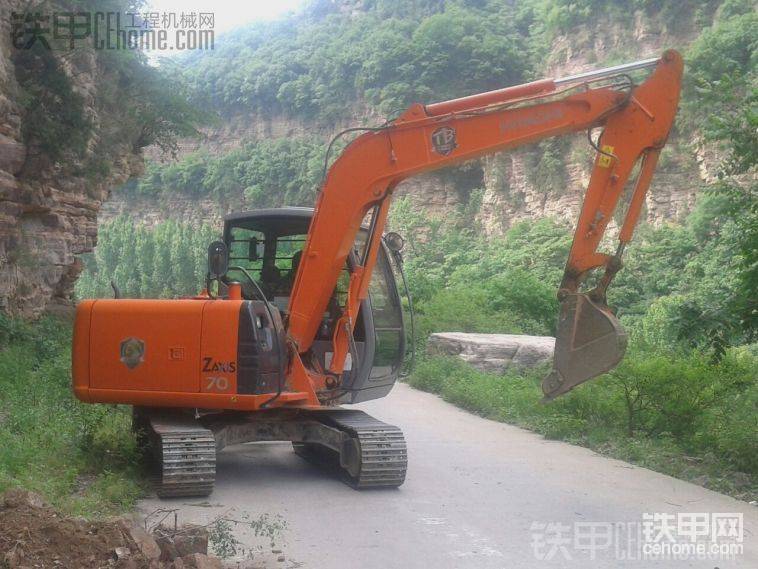

关于日立60    ,它的大臂在中间和大挖的设计有所相似,起码视线会好点,驾驶室的密封性也不错,至于空调,没问题,在夏季最热也就开3档,凉嗖嗖的。我还是重点说说力度,2吨左右的大石头可以挖起来。就在前几天修路,一块足有4.5-5吨的大石头,被我左推右勾,几下就放下悬崖,这个力度对于用过大挖的我来说,完全可以满足我们男人的“性欲” 。多讲了,个人评价,车子总体表现不错,利大于弊。 以前搞的是大挖,国产,到最后第一没人要,第二没价。我不是不支持国货 ,…………最后也希望国产,   再接再厉,不负众望。把合资,进口,统统拍在沙滩上。       本想一边聊一边上图,今天29号了,怕在一卡掉出去,低调。         上图。
