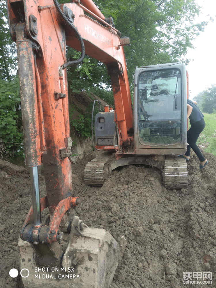

各位甲友大家好,我来自江西,2009年开始从事挖机行业,刚开始也是学徒,在到后来帮别人开挖机,不知不觉过了差不多快10个年头,今天我跟大家来分享一下我的战友日立60机的使用报告

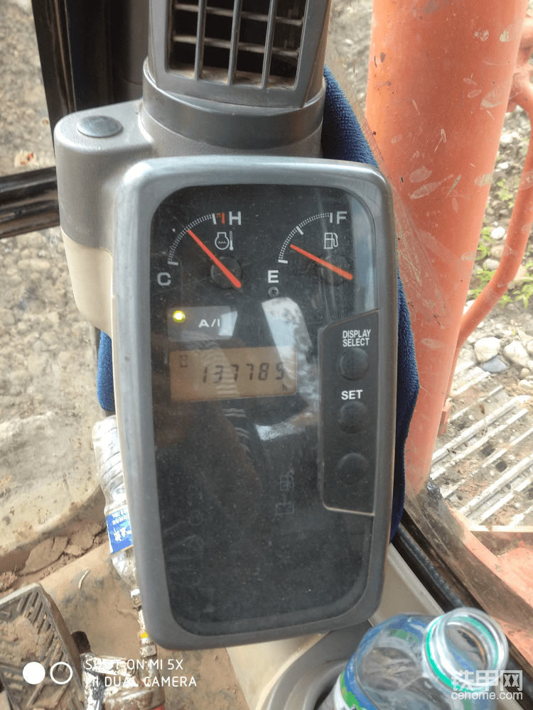

这台车是我在2015的买的二手车,当时决定自己买小挖机单干时也是各种纠结,前前后后看了不下10台,全部都是日立的,自己帮人家开了2年日立60就喜欢他五十铃发动机省油,做起事来呜呜呜的听这根舒服,然后车架比别型号的车大一点,最重要的是故障率低呀,又保值,所以我就看日历机子。现在想想一个字 值!到目前为止到了13000+小时一直是本人亲自开,对他没有半点马虎,保养更是不敢耽搁,500小时小保养换机油 滤芯啥的,保养件一般买副厂的,机油买美服,一桶可以加两次!

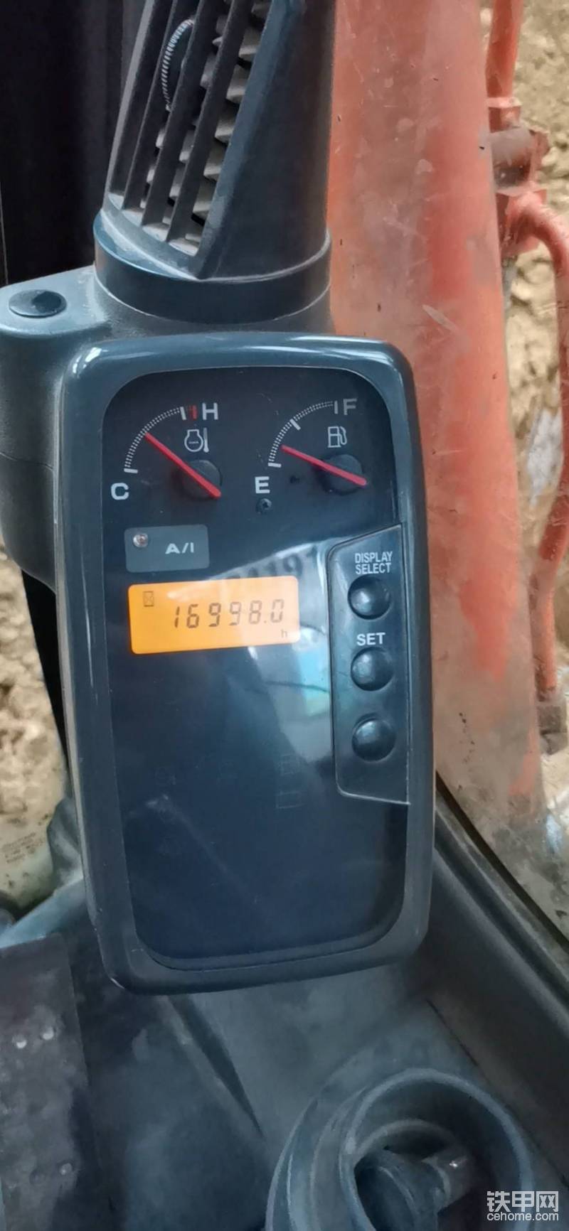

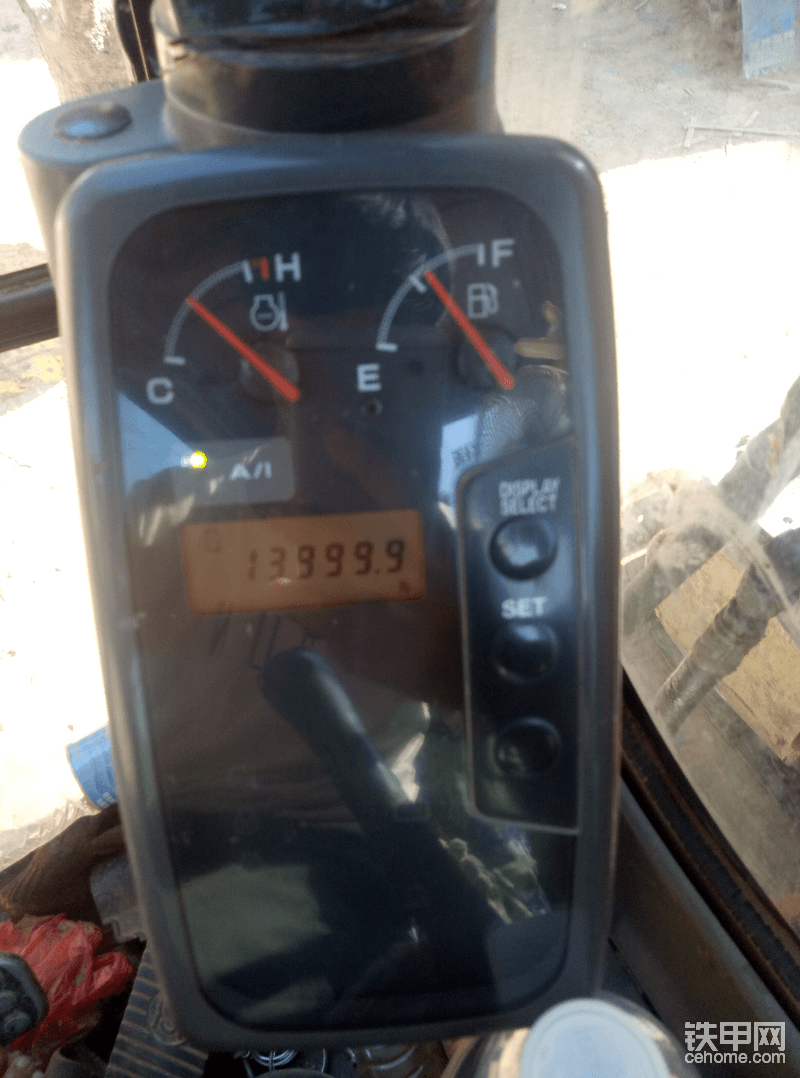

记的当初买过来是6000多小时,在我手上用了差不多也是6000多小时吧,除了正常保养外在8000小时左右换了中臂油封,?11000小时左右换了大臂油封,同时没过多久又换了一次中臂油封,现在铲斗油封渗油,不大渗了2年了舍不得换,总共换了几根油管,都是磨破的,特别有两次前年的时候行走管爆了,一箱液压油漏光光,加了4桶,去年另外一边行走也爆了,又漏了一箱,看着液压油流一地没半点办法,生气也没用,就当换液压油搞保养呗。

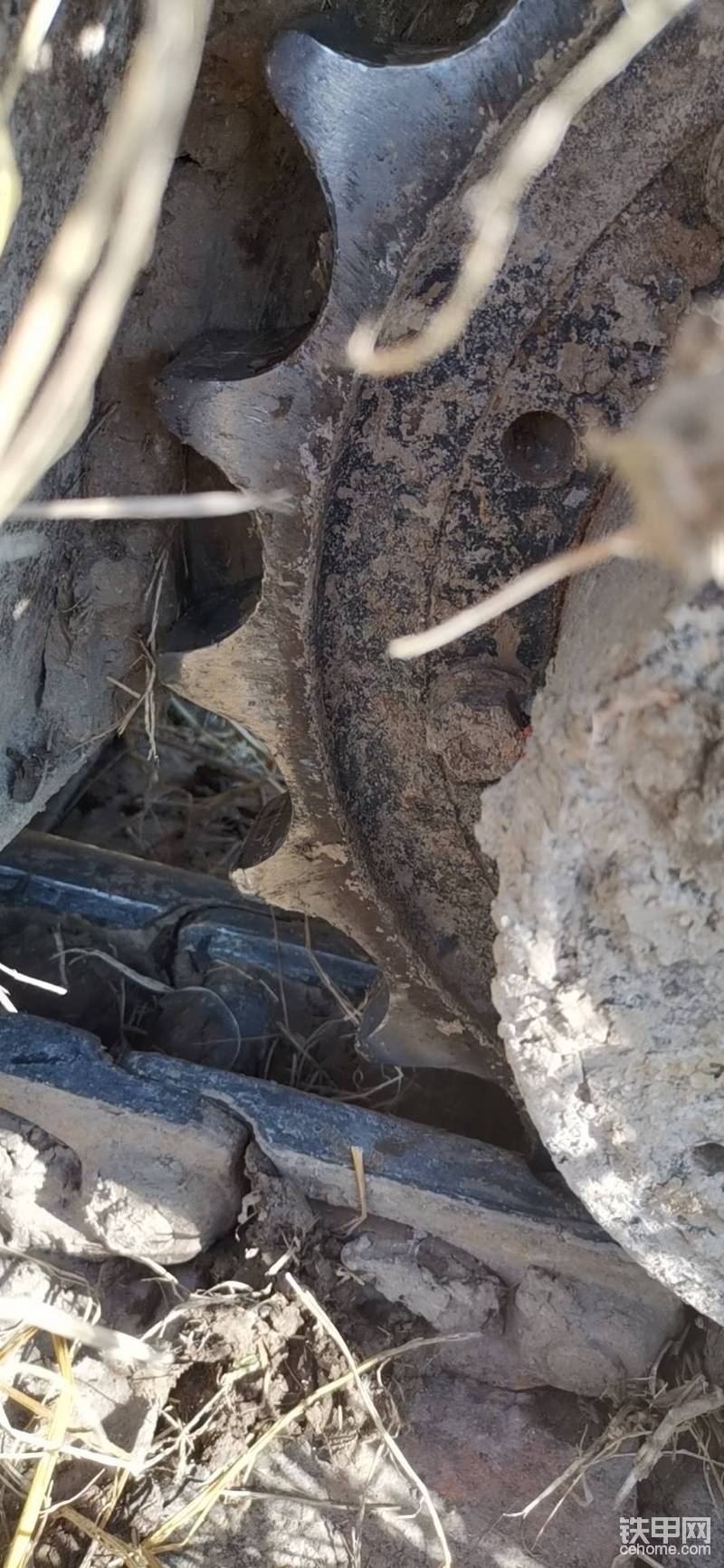

电路的话没出过问题哦,就换过电瓶,冬天冷的时候发不着机子现在空调开始出现时冷时不冷了,昨天发了帖子。就是行走太肉啦,从8000多小时坏了一次行走太阳齿马达轴之后就没消停过,一直修修修,修不住,每次都是坏这两个东西,刚开始坏修好能用大半年,后来能用半年,去年年底的时候一个月修2次,悲了个剧的,不修了换牙箱,千万别换总成哈不然行走速度不一样,单边,我朋友机子就是这样的。
链轨也不经用啊,换新的能用半年左右好的随便你怎么搞他就是不掉链,半年以后就会又开始掉,本人从一个不会装履带的新手到装履带不放黄油几分钟,完全是他的功劳,还有就是支重轮,换一套新的能用一年多两年左右,这要看情况而定,如果走路多了自然用不久,但很负责任的告诉你,只要漏齿轮油了走路叽叽响了,恭喜你可以换新的了

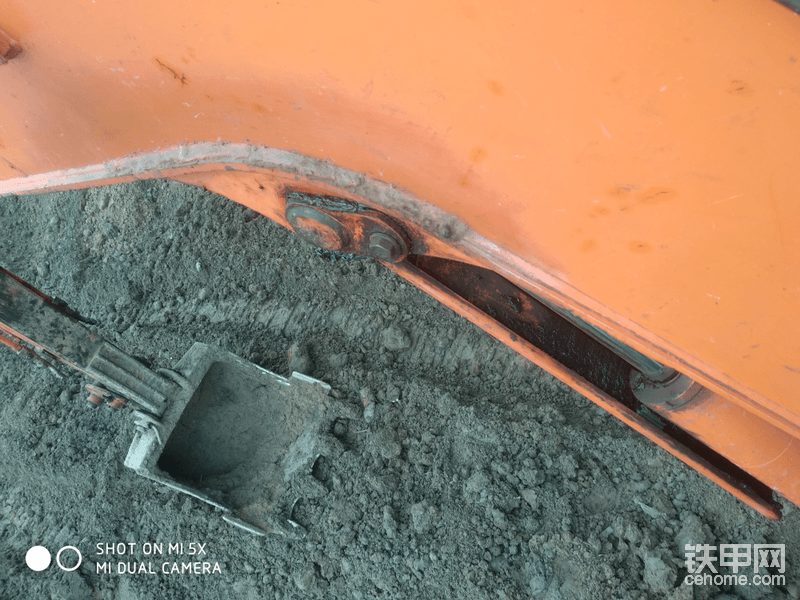

还有就是大臂这个地方,本人两台日立60都是这个地方开裂,可能是设计问题,不过问题不大

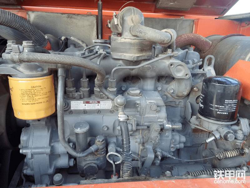

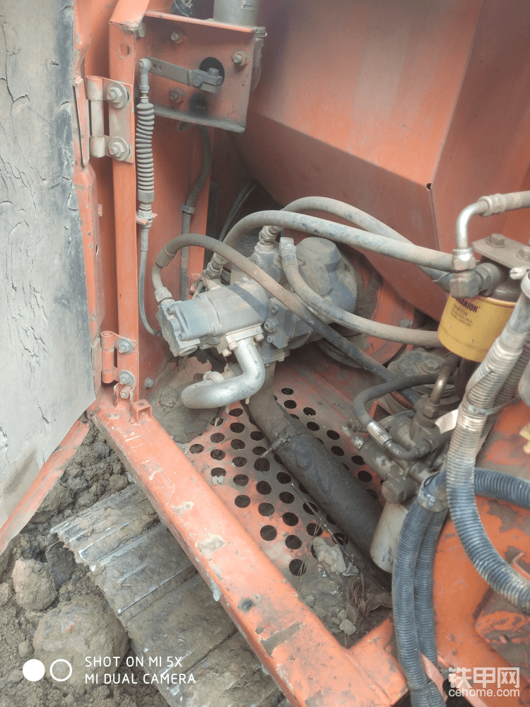

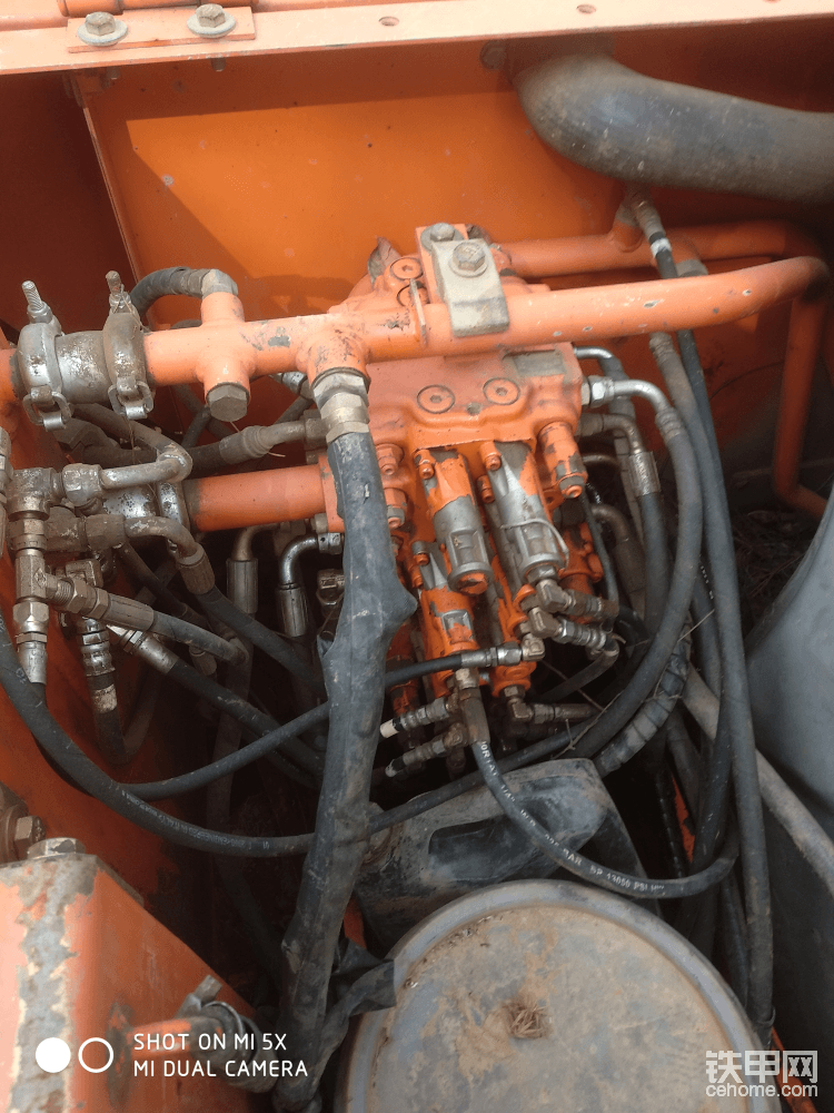

三大件滴油不漏,没动过,可以吧,发动机不烧机油不拉烟无下排气,跟我买过来的时候不管是力度还是速度都差不多。

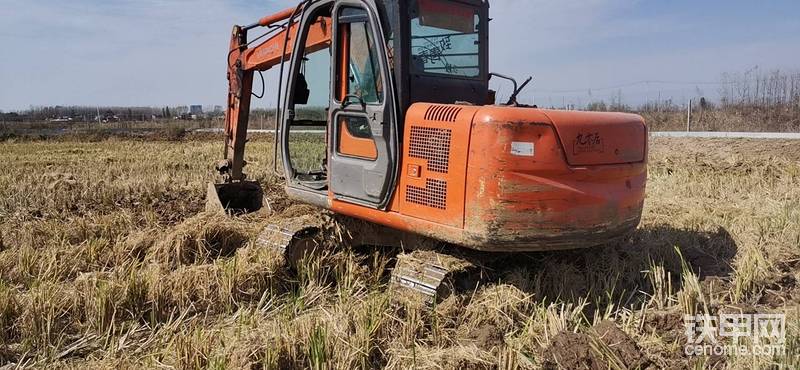

还是觉得这款机是真的好用,保值,省油,这么的多年了,不烧机油不少水 打过炮锤大件依然不渗油,不过现在换洋马了,降了配置吧,起码新机销售价就降了几万是吧。最后衷心祝福铁甲越办越好,我祝各位铁甲网的小伙伴挖金倔银日进斗金

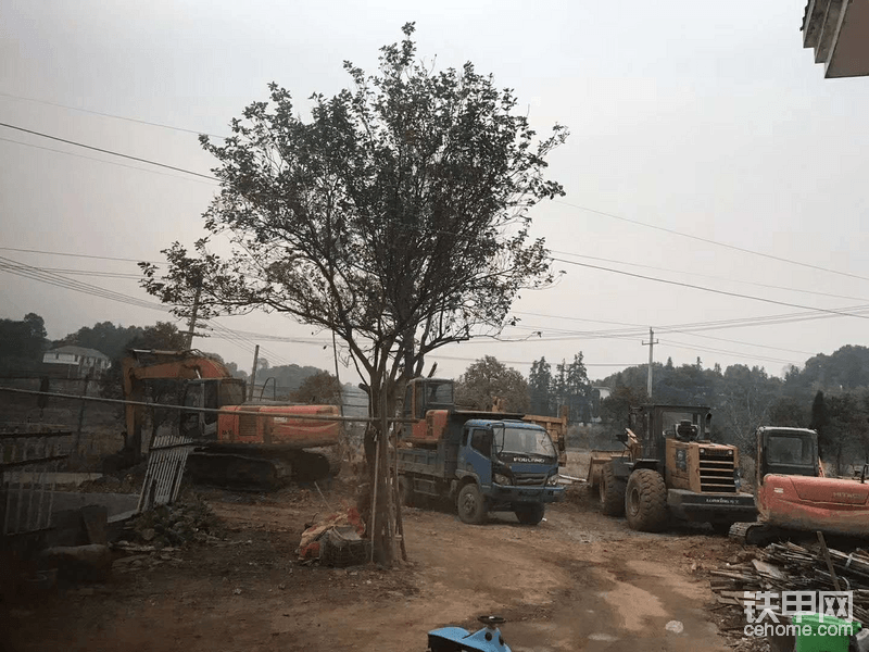

付上全家福一张
