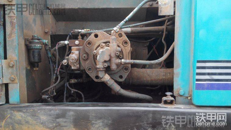

多谢老兄关注.这么祥细说明.我液压泵号是k3v112.

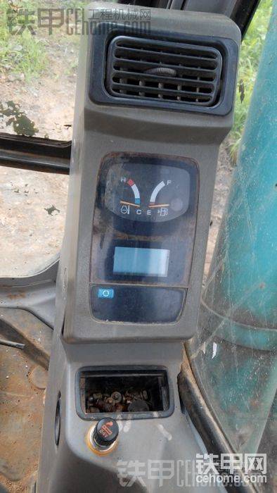

哥们你这是6,我有3台神钢,不懂的可以问我

老兄,这是6不是6e

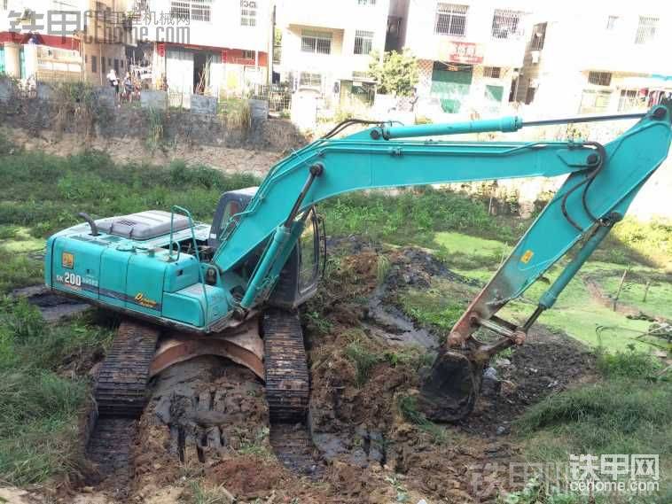

楼主的车决对是SK200-6,而且应该是1999年左右出厂的,因为我就有一台一模一样的,2000年出厂机号31831,你可以对比一下,发动机盖不是换了就是喷了油漆,因为原来的是灰色的,驾驶楼是灰白的你也知道,底盘应该是原装的,这款机最好的就是底盘,我那台机20000小时,只换过一次链筒和2个驱动轮,当然是在得当的前提下,最后来说说液压泵,这台液压泵如果不是换了总成就是改装了因为泵体的右边少了两个高压传感器,你怎么不把右边的图片拍下来,如果能多拍些细节,就可以解释的更清楚。
