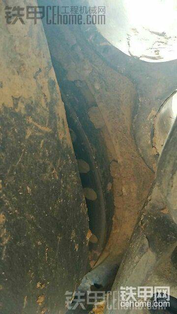

还是行走,当你在车里工作时,突然闻到一股很大的齿轮油味道时,下车去行走总成下面看看把。检查是否有黑色齿轮油渗漏。看到渗漏点后用斗撑起这边履带拿纸把缝里面的泥土清理干净。有可能是泥土把么镜撑开了,清理了还漏那就是么镜开裂了,没时间修理的话,听说可以打掉黄油进行走齿轮箱。听说有用。到时再更换么镜。
么镜开裂,齿轮油会在这个缝隙流出来。(注意了)
对了,么镜开裂很久不修的话,等行走马达骨架油封损坏的时候会串油的,齿轮油液压油混在一起回到液压油箱(切记别因小失大)亲身经历。。。

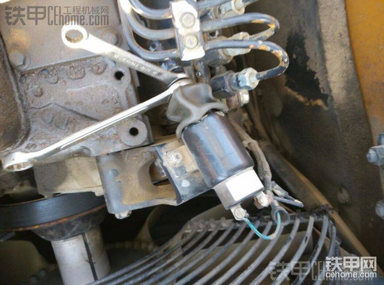

回转好了。说下启动吧。回老家过年回家呆了15天,来福建工地开工。车启动不起来,总是感觉差一点点就能启动的样子,我叫人排空气。排管路空气。喷低温启动液都一样。无助了。电话,给维修师傅打电话,说了下情况,师傅立马到(老毛棒棒哒)。一查问题出现在。。。上图
熄火电磁阀,拉杆吸不上来。
熄火电磁阀,拉杆吸不上来。
正常的话,一开会自动吸上拉杆。。师傅用手推下拉杆使其结合。正常启动。,小7啊,你毛病不少啊,
前几天终于拆了,换了个新滴。。
