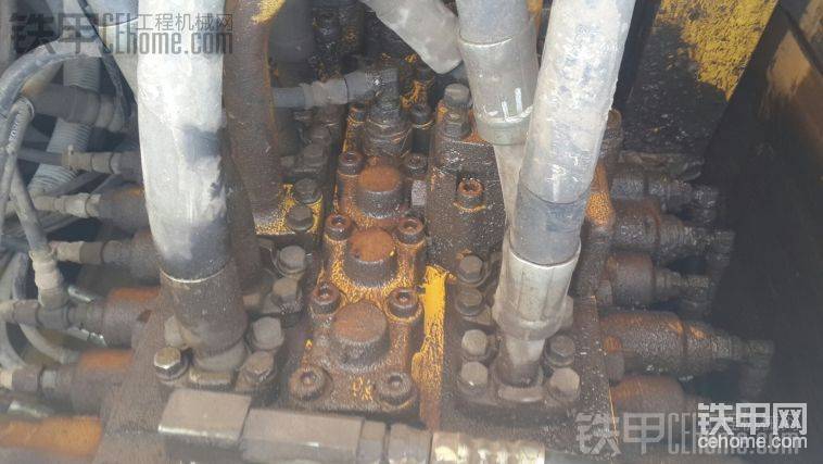

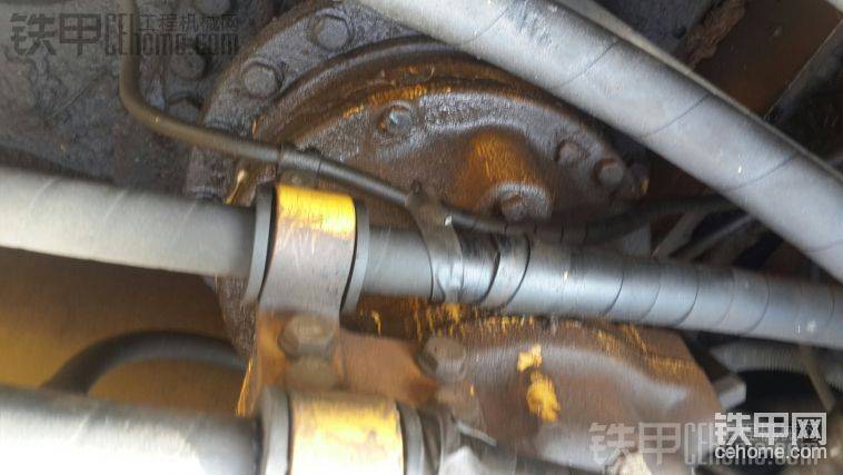

大神们看看我这小松200-8漏的厉害

我说你两句。看你也是爱车之人,渗油你就不会自己动手换个O型圈? 我的PC200-6是02年的车,基本不漏油。阀组上我看哪里有油,在一开始容易看清是哪根油管的情况下,主动自己先换了,基本上都是和阀体连接的O型圈老化了导致的,你现在也还是可以看清的,哪个油管漏的,哪个油管下面会被油滴洗的很干净,除非就不怎么漏。 我的包括液压泵上一起换了十来个O型圈了,现在基本不漏。千万不要叫人来抬阀组,其实阀组本身没漏,只是液压油不会像水一样干,所以看上去很难看。 挖机上一半的毛病都是修出来的。不到万不得已不要抬阀组

很正常,这车不用放三年油管都老火,偷工减料价格不减,我开的-8,4000小时换了喷油嘴,售后说油不好,8000小时动臂保持出现故障,行走油管全换了,开-6时没绝的小松这么烂。

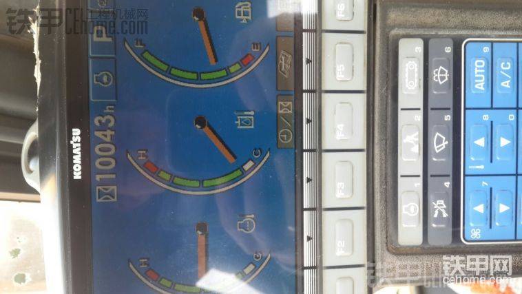

1万小时 都成这B样子了啊{:3_55:}回复(0)
