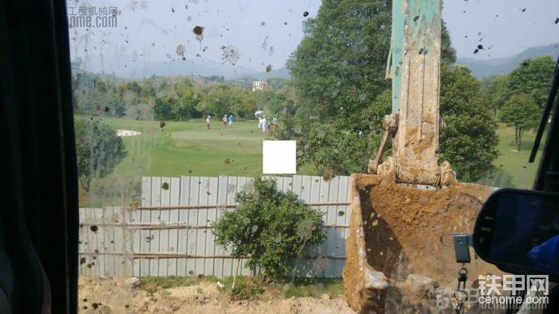

    先来两张杂图,在高尔夫球场边上干活,真真是世界上最遥远的距离,我在墙这头搬砖,你在那头享受生活

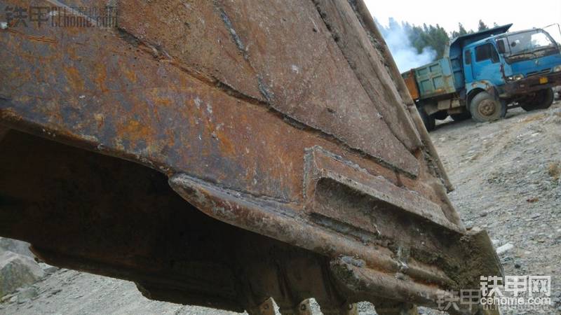

     这张图我想说的是斗边上的半轴磨的差不多了应该换了

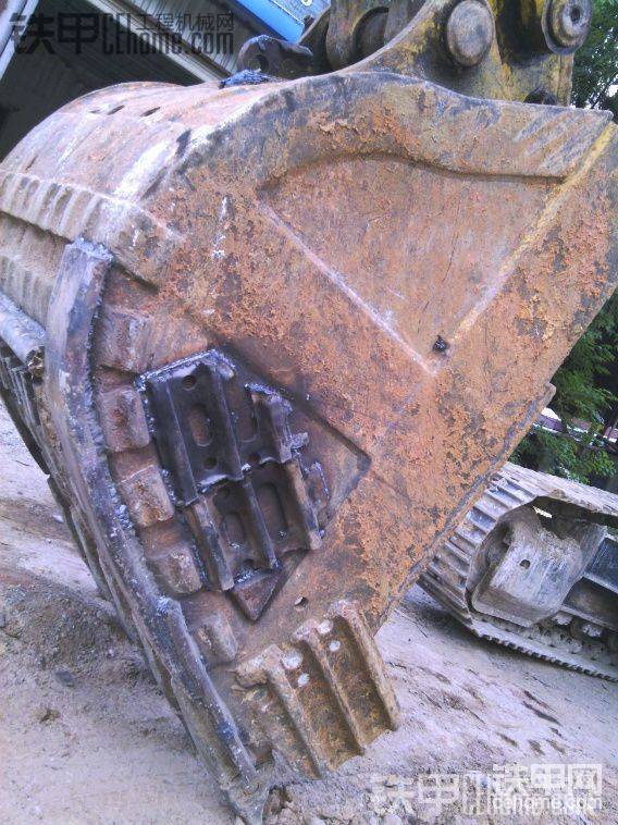

这张图有两点,一是材料,后八轮的钢板比价脆不经拍,不经碰,很多师傅都说后八轮的钢板焊好没多就就裂了,第二点是原先的地方不平整,这样贴上去焊不劳,容易脱焊

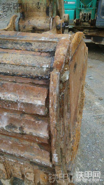

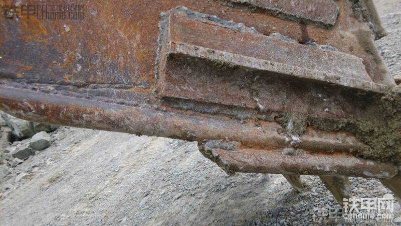

这个就是我自己的了,斗边最容易磨损的地方用半轴焊起来,这个耐用到不行,边齿的地方也焊了一小段半轴,保护斗根
边上用的材料是铁轨的底座,耐不耐用自己脑补吧,按我来说,大挖机要不要边刀无所谓,浪费钱,我现在在碎石场工作,天天装石头,那玩意用不了几天
底部的两侧用的是半轴加固的,耐磨,真正的好钢用在刀刃上,毕竟是最吃力的地方

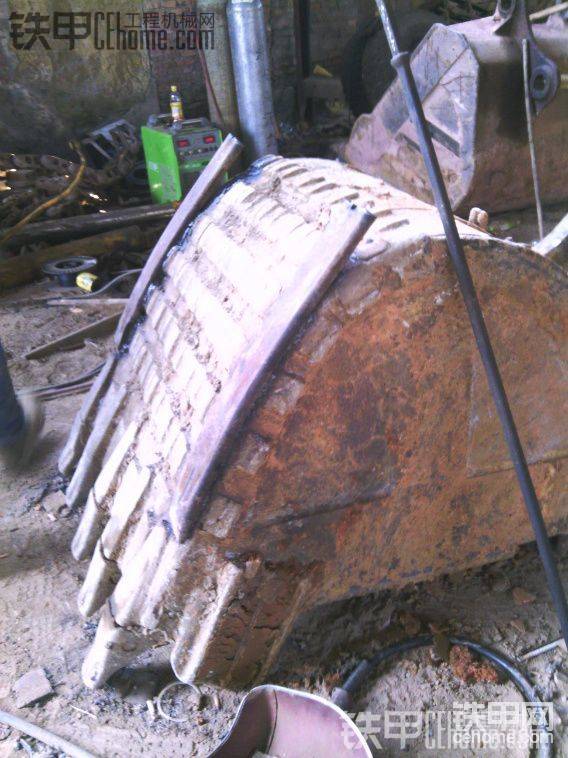

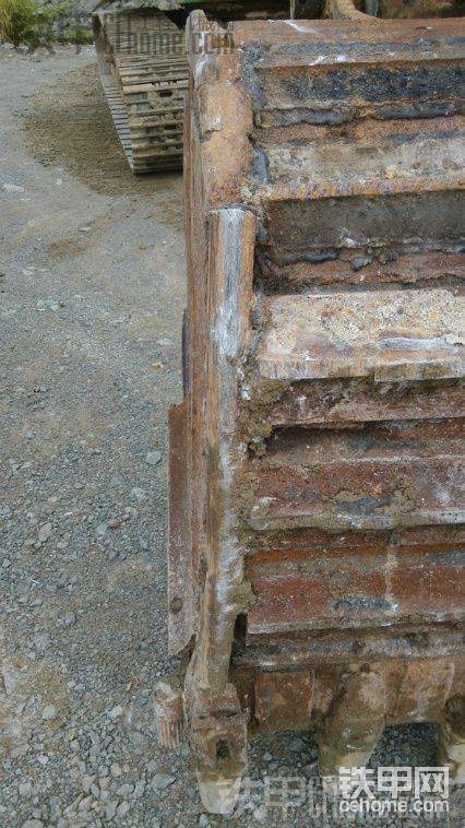

这个也是斗边,应为斗比较破了,用的是一块大钢板加两块铁轨

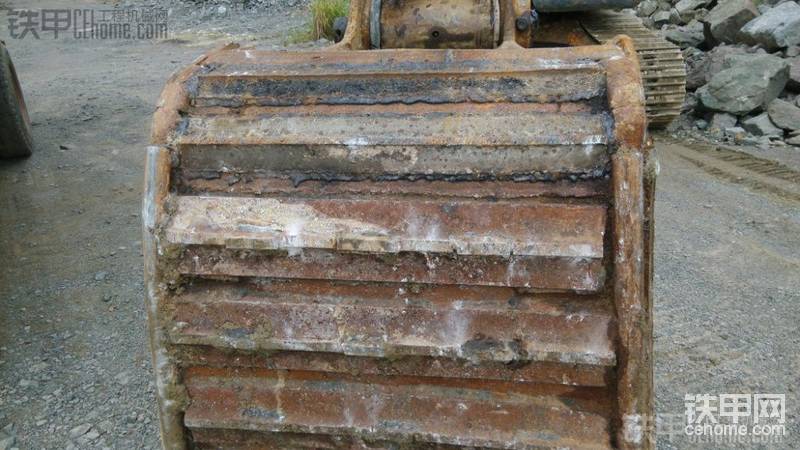

斗齿之间也是最吃力的,所以也焊了半轴
斗底部都是用铁轨贴上的
挖石头好用

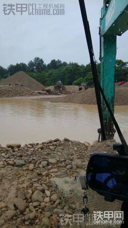

   这张是在河里挖砂石料,涨大水了,看不见哪里有坑
这个也是长大水。怕边上塌了,就自己垫条路
