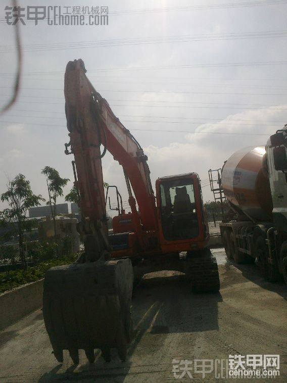

刚装完车的机机,全部是泥浆,蹲在小树旁可怜兮兮的。
早上没开工,一大早的趁太阳没那么晒,开去洗干净。
洗干净霸气就出来了,哈哈,流这点汗还是值得的。

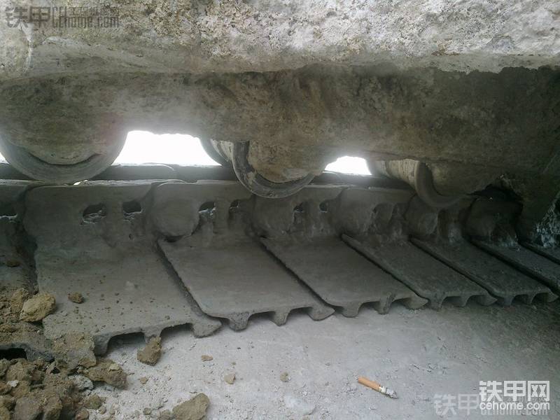

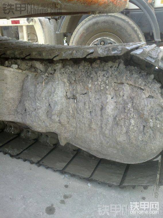

水泥块全部结块了,在搅拌站做,最不缺的就是水泥了,最让行走遭罪的也是这水泥,本人给任何一个老板做,每满第一个月,拿了第一个月工资,爽快给工资,那么我就会开这个盖子做保养,我不是不肯做,而是我要看你老板人怎样,够爽快哥们绝不BB。

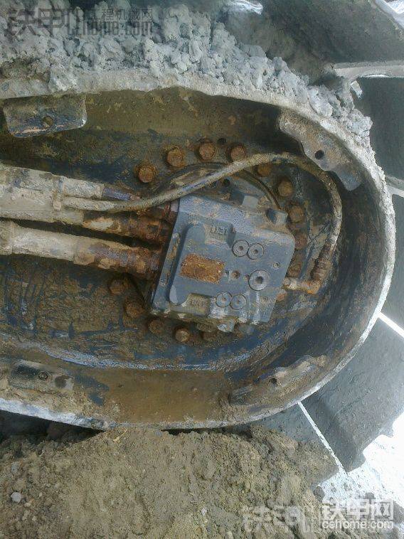

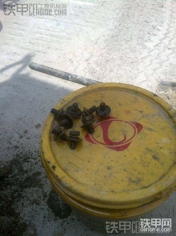

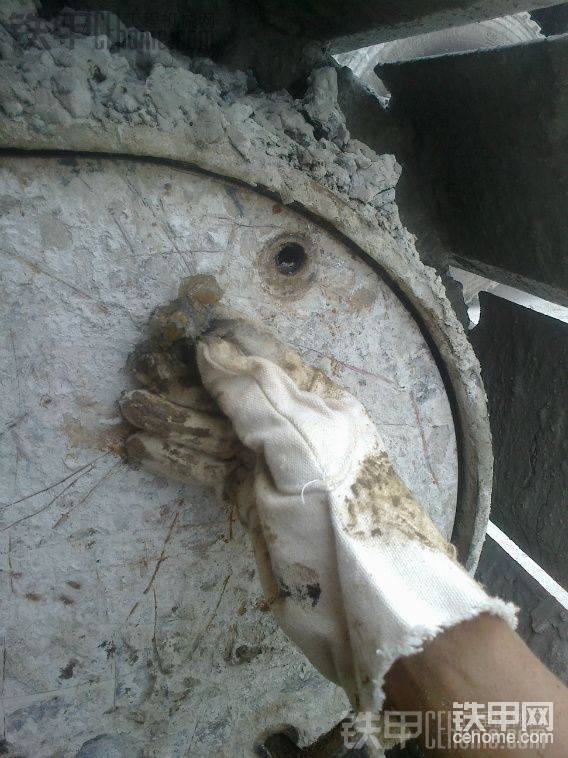

不用看,这机机2900小时了,这壳子绝对没开过,用锤子和尖头钢筋,把水泥块清理掉,拧松螺丝,这螺丝全锈得七七八八了,套筒套上直接锤吧,螺丝全部扭开,别用螺丝刀翘了,里面绝对被泥巴封吸住了,直接打两锤上去,档板就会掉下来。

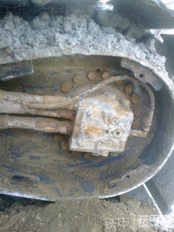

看吧,挡板打开,里面全是泥巴,我一点都不惊讶,以前开的每台机都是这个现象,我不是说有些师傅不勤快,我是想说这地方台容易忽视了。如果你开了给你老板看,不知道他会有什么反应呢?行走泵斗看不到了,2900个小时,宝贝,你受委屈了,我真的不忍心把泥巴清开看里面的情况了,以前每开一次这个,心里就得酸一次,我想说一句:不带这么对挖机的。
用螺丝刀把泥巴大概清理干净,看到了吗,管头,螺丝锈迹斑斑,好可怜啊,你怎么不早到我的手上?连铝片铭牌都腐蚀掉了,还好泵体油漆够好,不然你都看不到这是个行走泵了,再过个半年,保证里面除了泵体,所有螺丝管头全部锈烂,到时候就祈祷不要爆管,不用拆行走吧,到时候拆螺丝都能把你累个一两天还是少的,谁拆谁知道,这管爆了一般都是老板+师傅搞定,修理工绝不沾边,麻烦费事又不挣钱。

好了,刷干净了,这回看起来还像个样子,兄弟们拿这张图去和上面的图比,如果是你的机机,看到这待遇你会不会也很开心呢,将心比心,你觉得呢?

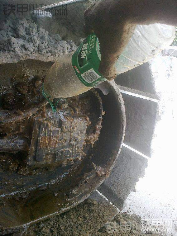

柴油冲洗,每天放油底壳的油,天天放天天有水,积累起来现在派上用场了,日常保养贴,我迟点会写出来,有兴趣的哥们关注下呗。
冲它,可惜不是高压枪,不然铁定很干净。
挡板的8颗螺丝给浇一点柴油,待会好扭一点。

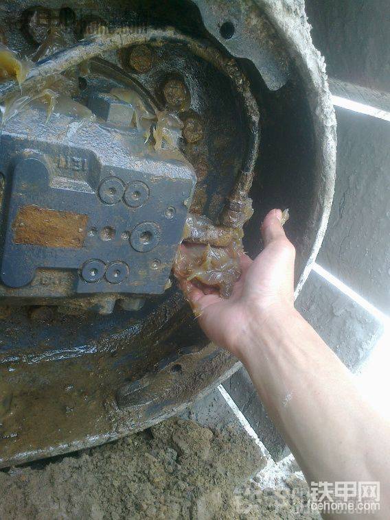

柴油清洗干净,拿纸巾擦一下,抹上黄油。管头,螺丝,泵体都抹上,这不伤身也不碍事,多抹点老板也不会心疼这点黄油。
抹好了,奶奶个胸我让你锈。好歹也能撑3到4个月吧,等天气凉爽了,再开来看看。这大热天的弄得热死了。

装上螺丝,带点黄油装上去,我可不想下次拆还是拿锤子敲。
