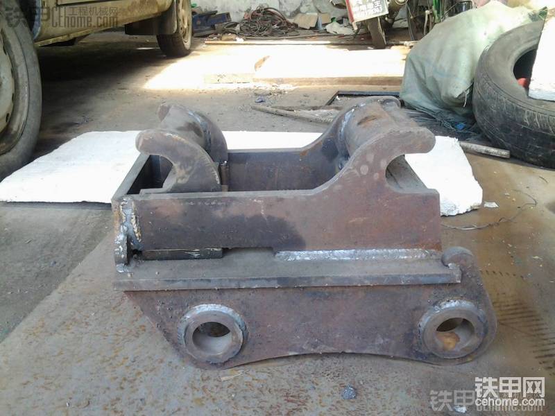

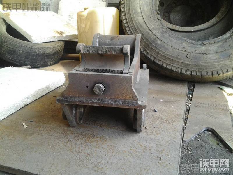

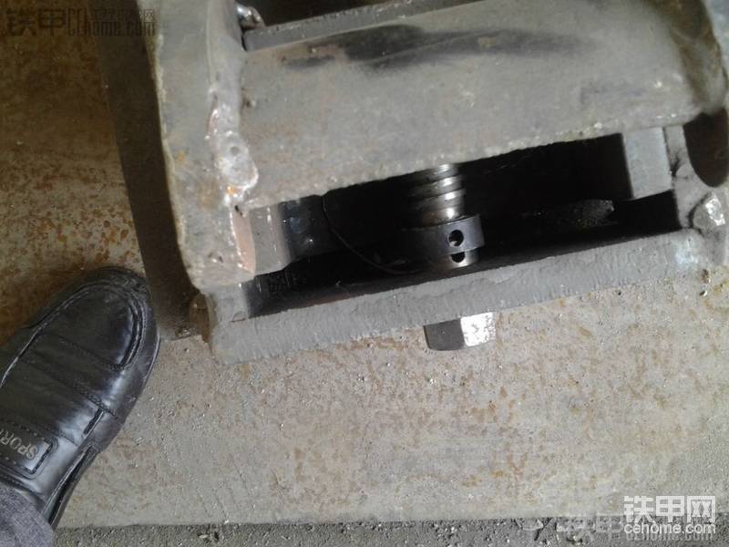

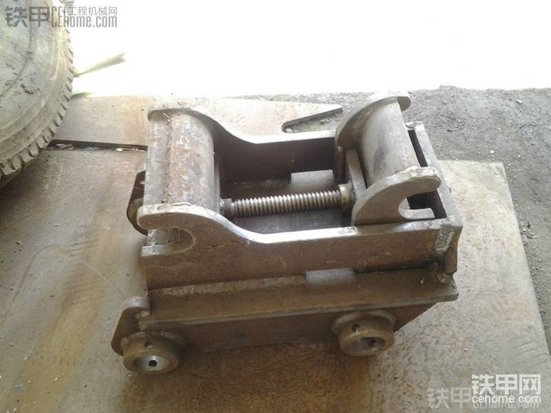

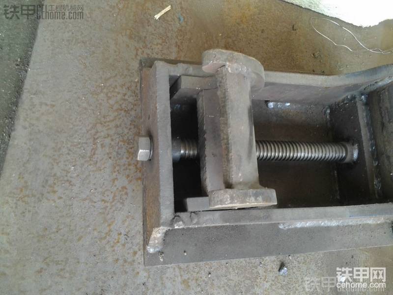

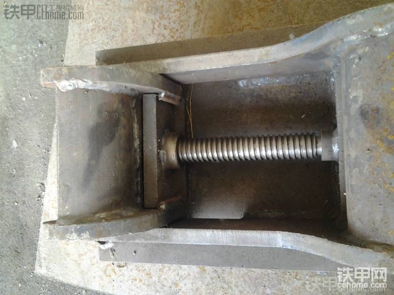

铁甲网首页 铁甲论坛 自己做了个用于小松60挖机的加大斗 发帖 评论 图片 发表回帖 全部评论 铁甲范哥 2014-05-28 不错 做得真好 啊 回复(0) 柱子1234 2014-05-28 [i=s] 本帖最后由 柱子1234 于 2014-5-28 11:12 编辑 这个是80-85车型的机械快换的CAD全套图,有兴趣的可以直接下了制作,或者做个参考,只要裆宽200,轴子50的,轴距310的都可以用,抽空我把做好的快换照片拍一下,大家可以参照做,光给你们图纸也不知道那是哪怕是做不上,下面是图片看这些照片一般的应该就能做上了,丝杠用普通的30X400的改就可以,我设计的都是活的,可以更换,一年也就换一个,比液压的简单可靠 回复(0) 首页<4567>尾页 为你推荐 小松60小臂下落很快 131****0773 2020-08-20 4866 10 分期挖机不能出省干活吗? 繁华落尽终是伤 2019-06-08 5078 26 追忆我06年刚开始接触挖掘机的日子 破天一挖 2018-05-10 3080 1 小松60主泵维修后,压力上不去 526620325 2016-03-12 9506 25 小松60 干活中ING!!! 歪歪地 2015-07-07 6341 33 自己开的PC60,看看怎么样 WANBIN 2012-07-05 6662 20
