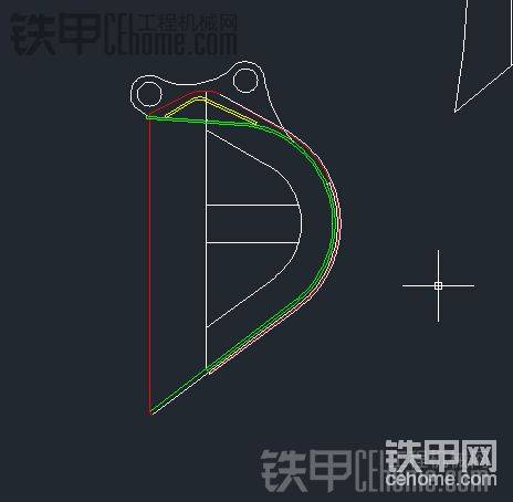

小松60原车带的斗子是0.3的,窄而深,不好使,还爱粘泥特别难扣。我自己在电脑上设计了一个铲斗图,深度减了5毫米,宽度加了13毫米,原车的是650宽,650深,算边齿才750毫米。问了一下60的0.37的斗子,副厂的要3700不算运费,再一个我感觉0.37的斗子有点太宽了,不算边齿就是810宽。
这是设计草图,这个基本保留了小松的风格,实际出图时我改了一些

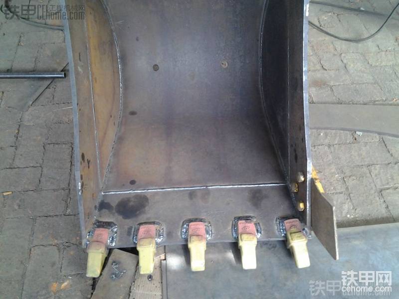

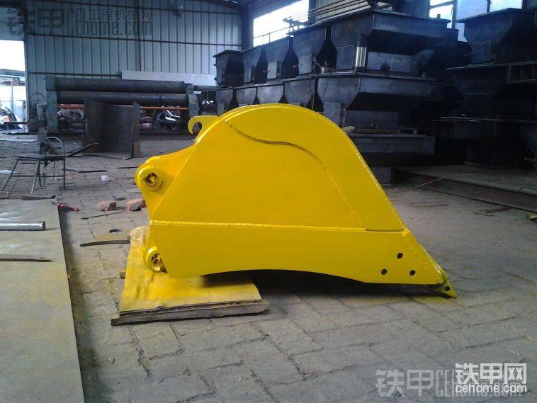

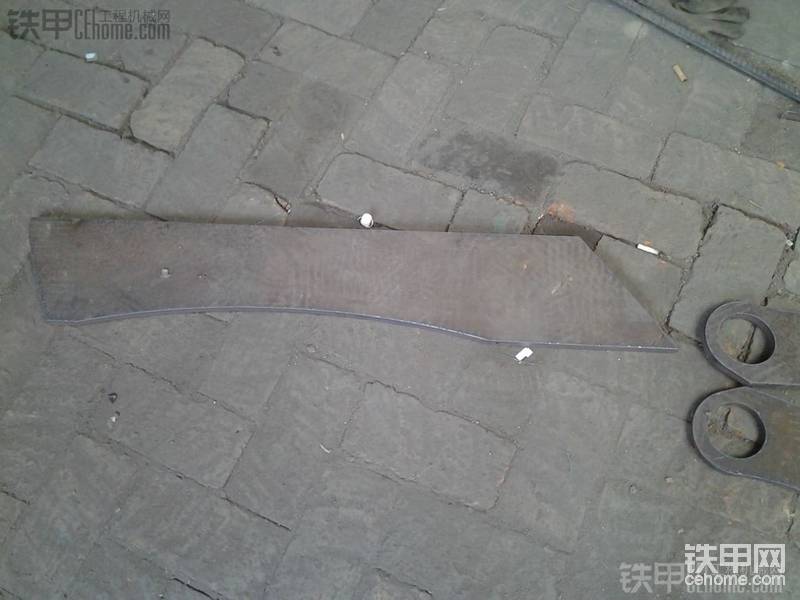

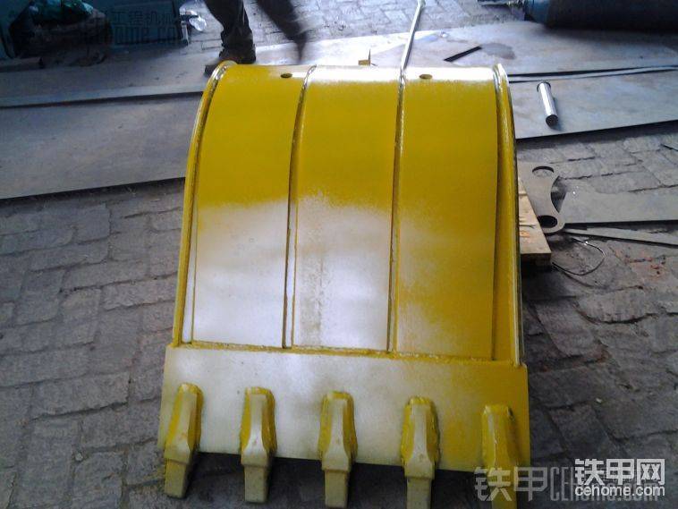

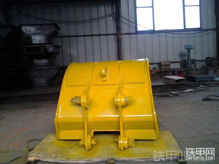

这是完成后的照片,刀板让我做了个弧形,不知道实际使用会不会减少切土阻力,但我看着顺眼,就这么做了。墙板的耐磨条让我就剩下一块小弧形了,其实那半圆型真心没啥用,还增加重量,下料时还特别废料。五个斗齿根两边的做了一定得倾斜角度,这样做的好处是两边的斗齿不会出现偏磨的现象,这个在实际用时非常好。

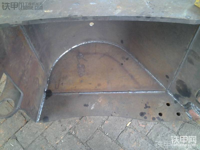

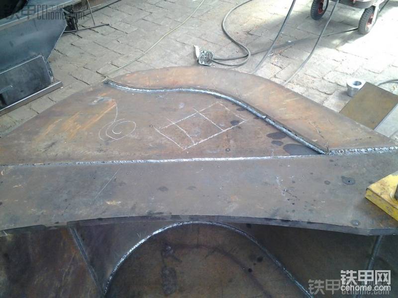

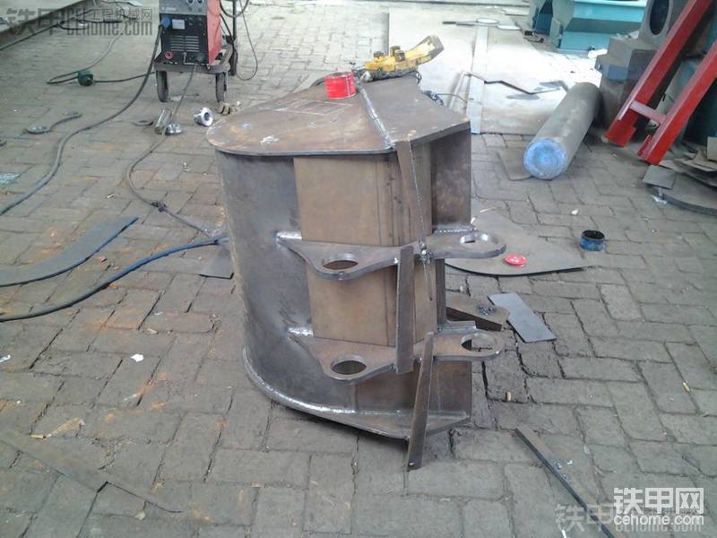

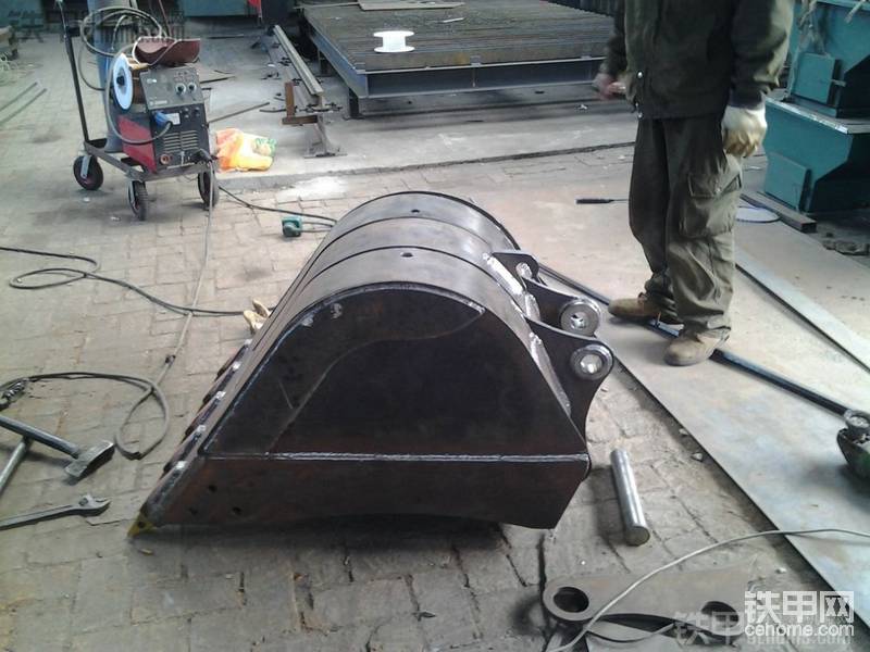

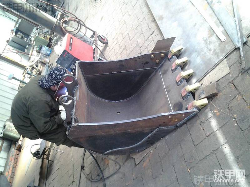

原车的底板和墙板都是6个厚的,我用的是8个的,好像得略重一些,下面是一些从下料到焊接的图片

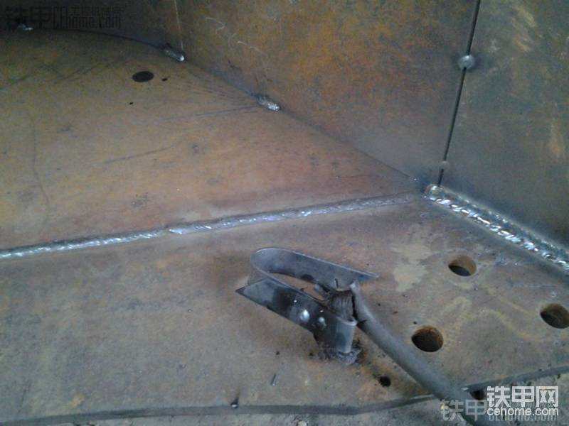

我再说说费用,买铁板一共1600左右,车工300,斗齿根一共425,边齿准备用旧的,焊工是朋友给焊的,说不要钱,忙忙乎乎三四天怎么不得千把的。本来他的厂子有工人,一般的活不需要他伸手,看是我的活全程都是他自己亲自焊接,铲刃板等爱开焊的地方,全都做了加固焊接。
