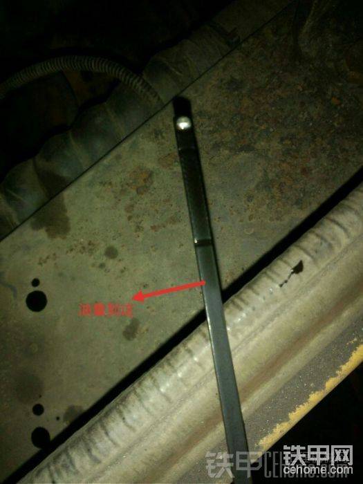

机油多了点,最好放至标准线附近,但和车难打火没有关系。难打火先看火头是否偏差太多,20°。快慢都会影响。还有自己打着火是不是说不拧电门马达自己会转,我没弄明白。

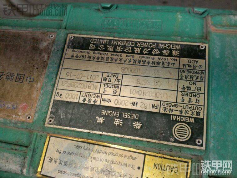

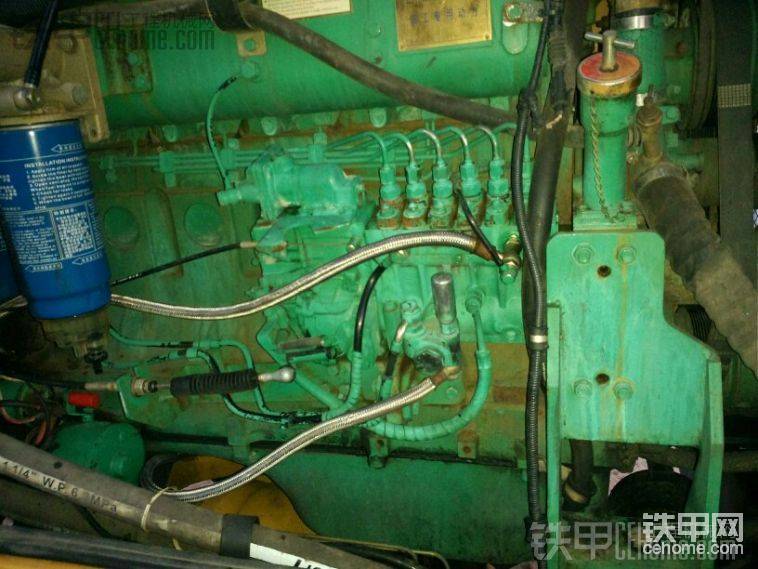

我的953L发动机前段时间天冷启动困难冒白烟,有说点火时间过晚,我没敢动,最近天暖和了,车子一天没动,昨天启动时,拧下钥匙,发动机却没立刻启动,本想关掉钥匙重启,发动机莫名的启动了,这是怎么回事?另外机油面略高!

潍柴的机器,最好是每个订货号确定一下提前角,不同订货号不一定一样。另联轴器固定螺栓,需要用扭力扳手拧紧,且需要涂胶。要不很容易点火就乱了

我现在都不看飞轮刻线`太麻烦.旧车也不准.凭感觉听声音·冒白烟火快、加速反应慢·冒黑烟火慢.易高温
