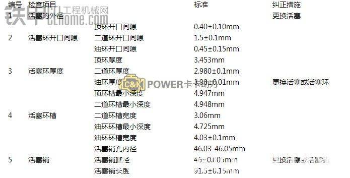

原文出处:百度‘卡卡动力‘活塞环(1) 顶环带有标记 "UP-1"。安装活塞环,并且标有 "UP-1" 字样的一侧朝向活塞顶部。活塞环开口间隙 ... 0.40 ± 0.10 mm (0.016 ± 0.004 in)新活塞中用于顶环槽的最小深度 ... 4.947 mm (0.1948 in)新顶活塞环的厚度 ... 3.453 mm (0.1359 in)
(2) 中间环带有标记 "UP-2"。安装活塞环,并且标有 "UP-2" 字样的一侧朝向活塞顶部。活塞环开口间隙 ... 1.50 ± 0.10 mm (0.059 ± 0.004 in)新活塞中用于中间活塞环槽的宽度 ... 3.060 ± 0.010 mm (0.1205 ± 0.0004 in)新活塞中用于中间环槽的最小深度 ... 4.948 mm (0.1948 in)新中间活塞环的厚度 ... 2.980 ± 0.010 mm (0.1173 ± 0.0004 in)
 (3) 控油环带有一个同时安装的弹簧。控油环安装完毕后弹簧的开口应与控油环开口间隙相距 180 度。活塞环开口间隙 ... 0.45 ± 0.15 mm (0.018 ± 0.006 in)新活塞上的活塞机油控制环槽宽 ... 4.030 ± 0.010 mm (0.1587 ± 0.0004 in)新活塞上用于控油环槽的最小深度 ... 4.725 mm (0.1860 in)新活塞控油环的厚度 ... 3.980 ± 0.010 mm (0.1567 ± 0.0004 in)活塞环安装完成之后,旋转活塞环使各端隙之间成 120 度。
活塞裙在将活塞装至缸体之前用干净的机油润滑整个活塞的 (A) 区域。
活塞销活塞销孔内经…46.03-46.05活塞销直径 ... 46.000 ± 0.005 mm (1.8110 ± 0.0002 in)活塞销长度 ... 91.50 ± 0.15 mm (3.602 ± 0.006 in)组装前,用干净的发动机机油彻底润滑活塞销。
