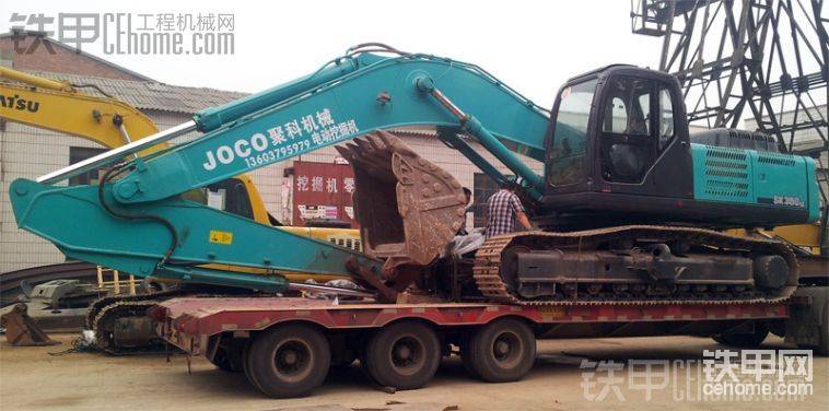

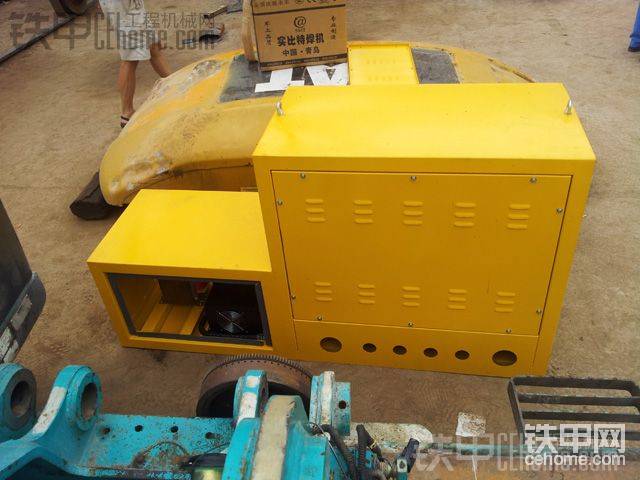

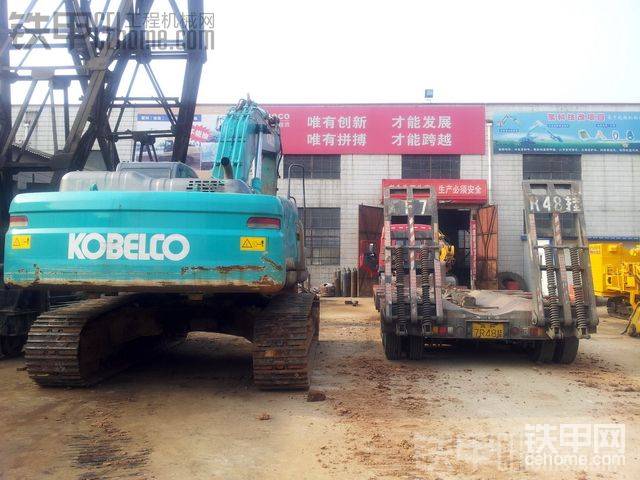

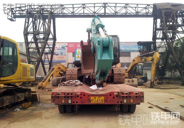

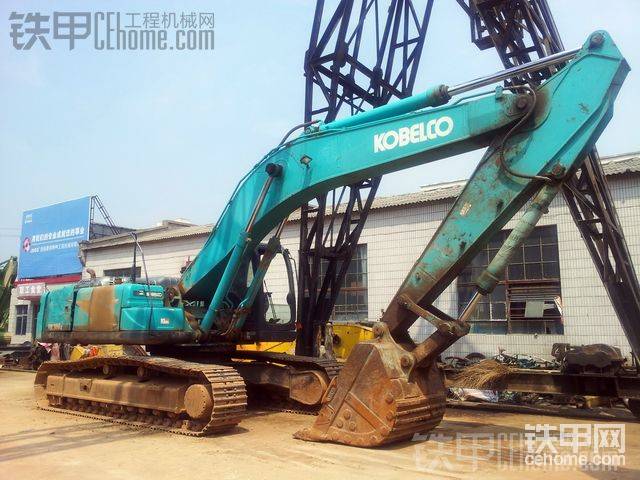

一、原机刚到
刚运到厂区
神钢350lc-8原始机型
刚运来时,首先进行了维修。边梁、边门断裂,大小臂、下车架有裂纹,配流盘、轴、操作阀子弹头、大转盘黄油托盘、旋转大齿圈磨损,液压泵中间连接体有磨损等问题进行了修复。不过,今天维修不是主角,这一张代表大家了。

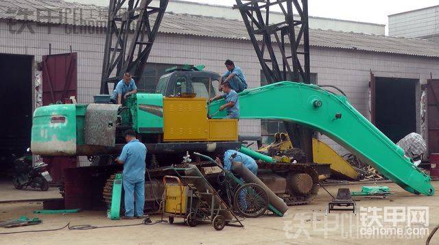

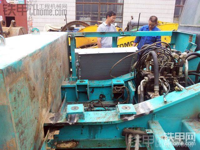

二、技改进行时

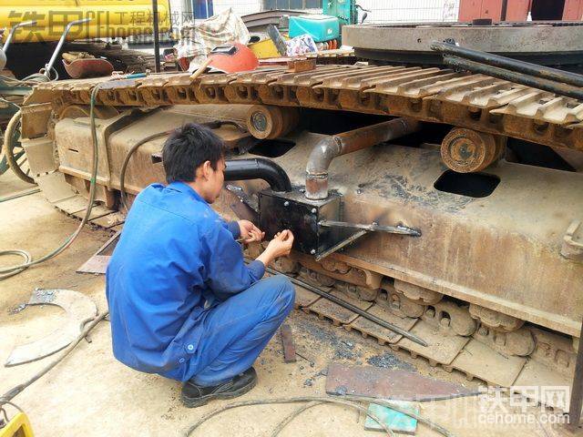

电动机散热安装

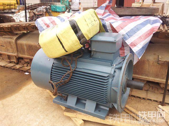

185KW的电动机
配电柜

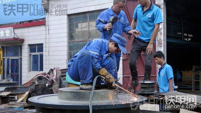

焊接电缆入口

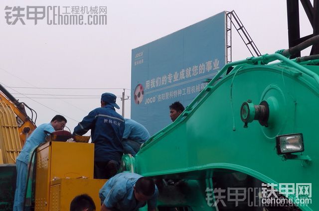

电动机安装
已经完成80%的进度

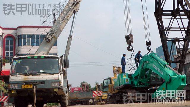

电动机太大,厂区变压器带不起来,只能用吊车。

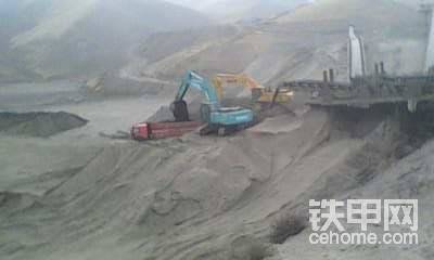

中铝矿上试机中
试机,测试其速度、稳定性。

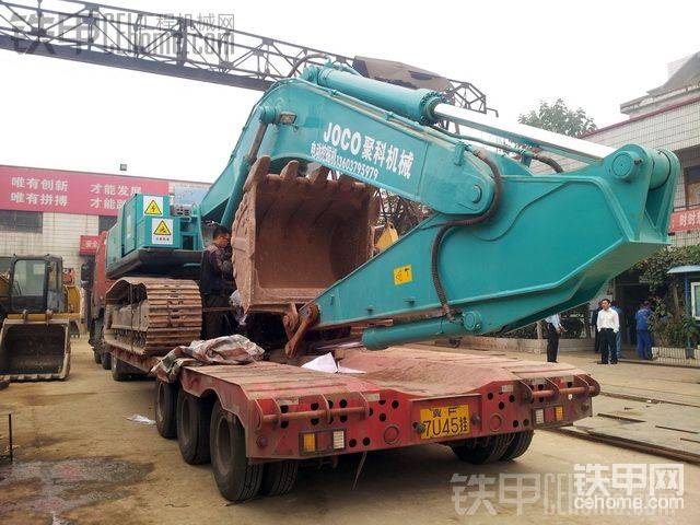

四、电动挖掘机出厂
9月22日离厂

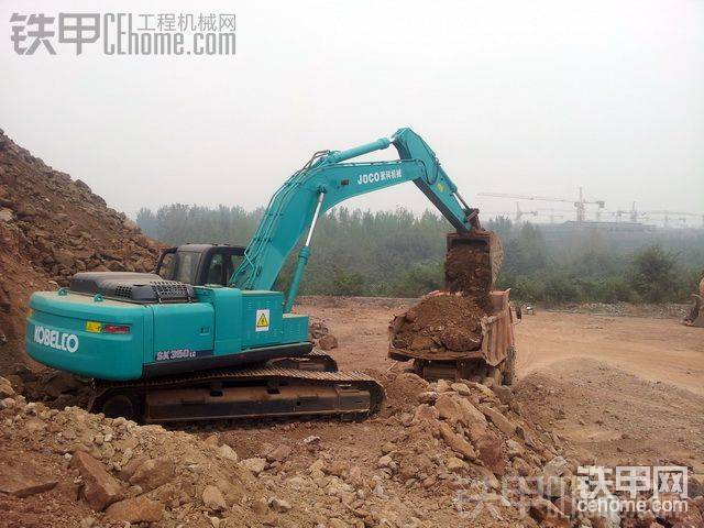

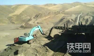

五、在工地
跟机师傅用手机拍的,这就是传说中的渣像素
...大家凑合看吧
总结,技改越来越成熟,出现的问题越来越少,像这次从试机到客户工地,只有1-2次。不像第一次刚改的时候(第一次改的200-6,厂里的的老机子,初稿出现的问题多多,每次测试每次出问题。后来发布给大家看的其实是测试将近1年的成熟的产品。boss不让爆料,*^_^* )。
