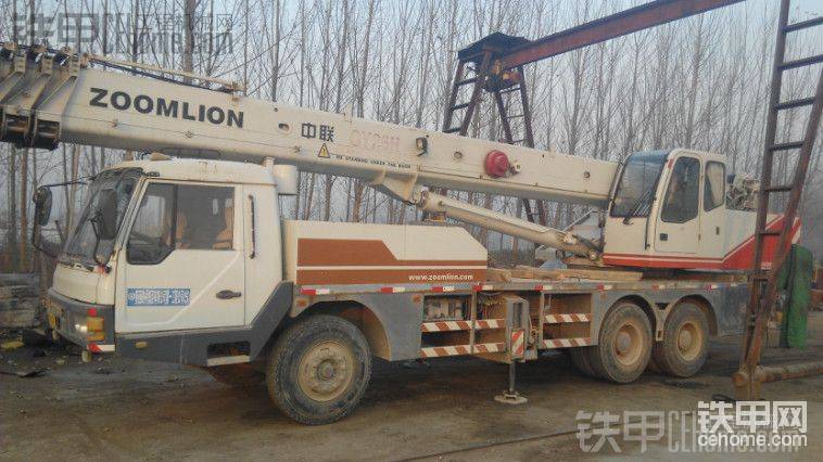

        我勒个去,,,大冷天的刚刚供暖,,,厂里没有半点空闲时候啊。这不早晨又来了个大家伙 中联重科25H 起重机。

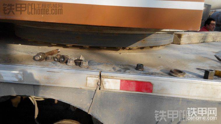

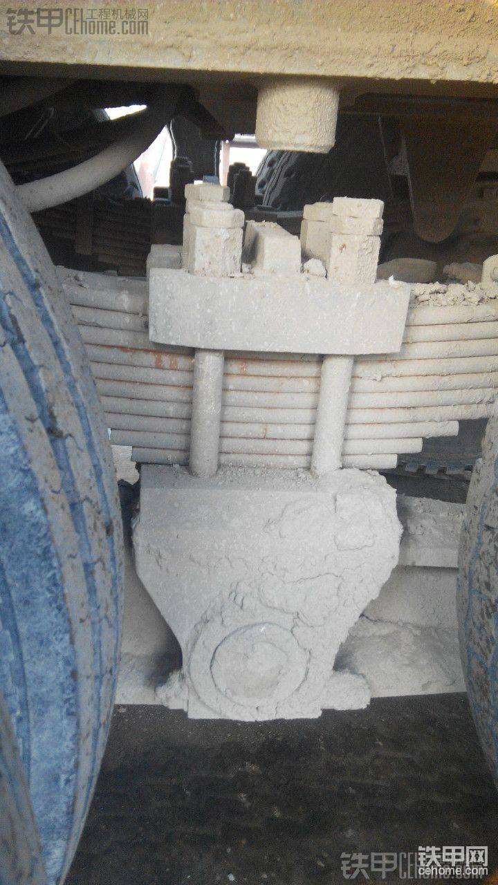

此车 左后 桥的弹性钢板  断裂,  右后轮 的 弹性钢板  固定螺栓 断裂2根,我去 司机开着这玩意去跑拉力赛了???

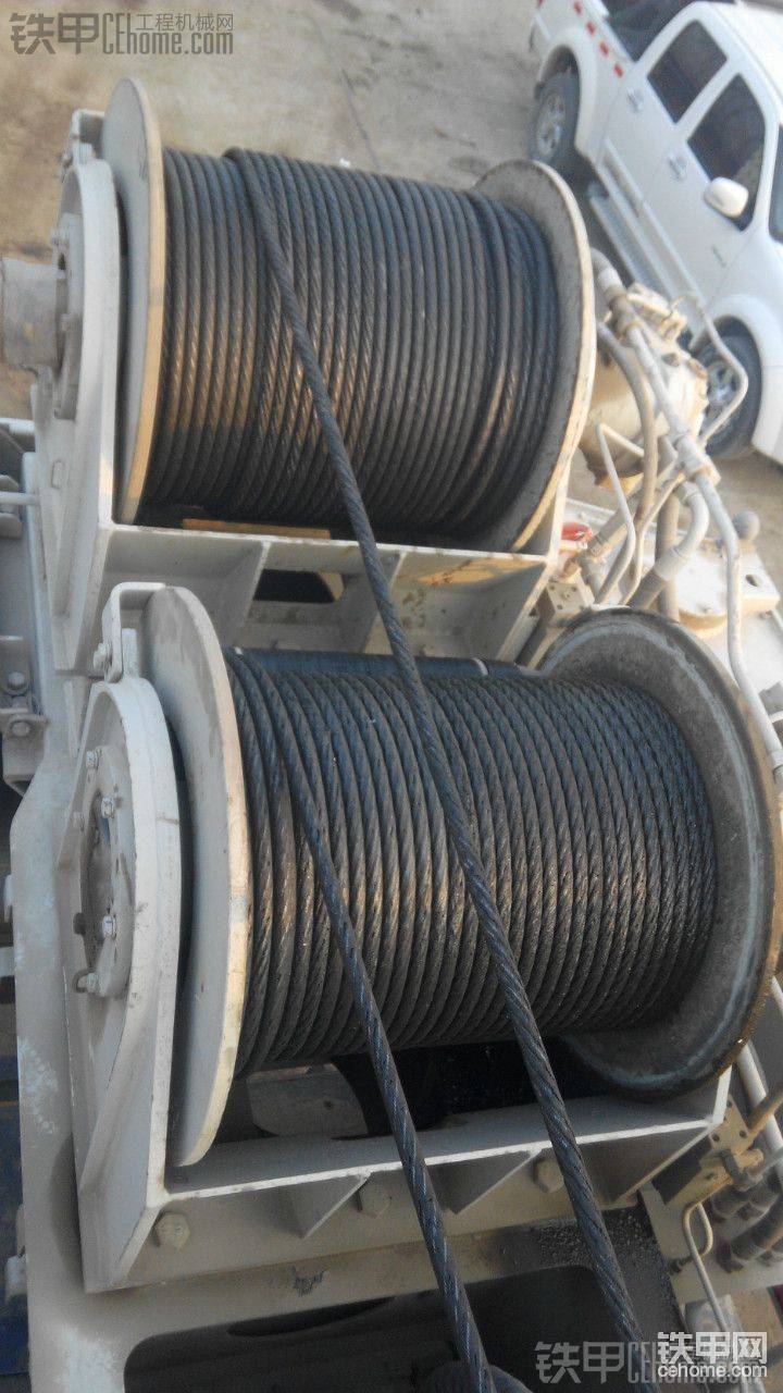

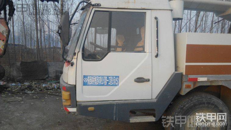

上上 全车图
可以说中联的 东西质量还是不错的  没有一点 渗漏的地方。。。
这个就是 要修理的地方了   看到没 从下到上的第三块 已经断裂
另一次 就是这个大粗螺丝  断掉。。

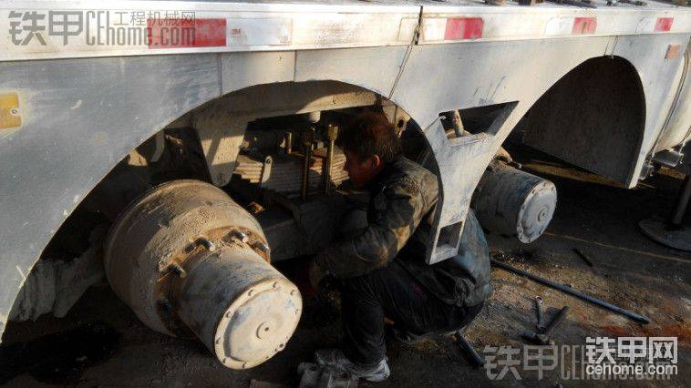

4个人忙活了一整天 才搞定。。。
