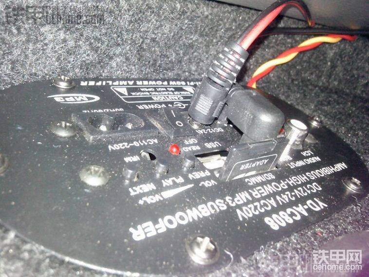

淘宝网上买的双喇叭低音炮花费160元钱.音质不见得有介绍的那么好.带读卡口什么的反应不是很好

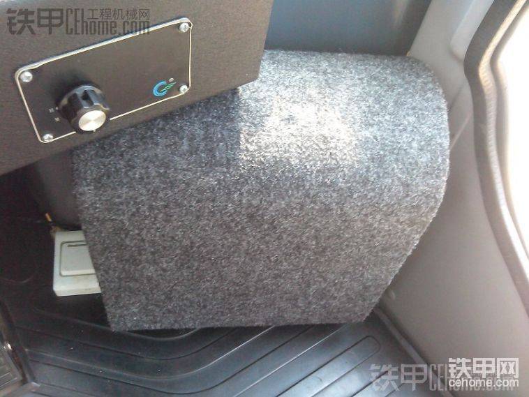

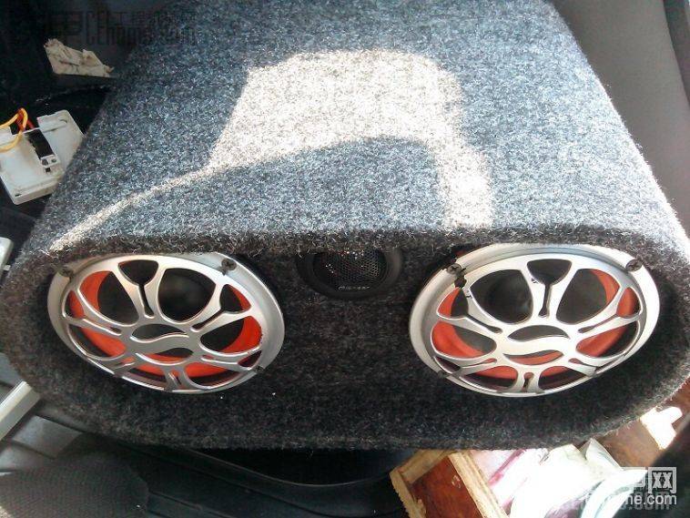

看好像这个音箱就是为这车设计的一样.放这里刚刚合适

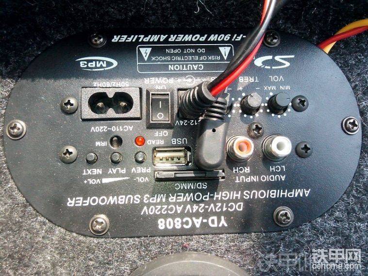

读卡面板是这样的.读卡效果不是啊很好,买回来第二天读卡面板就烧了.气得我差点摔倒.后来发回去从发了一个面板过来.就这样又出来单边运费10元又等了2天才能放
还是一分钱一分货啊

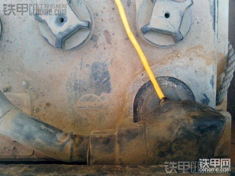

这是正线.这样子接线好处就是不用开启动钥匙就可以有电了
这样子分开了.两边一边一个电池的就是这样不怎么好嘞

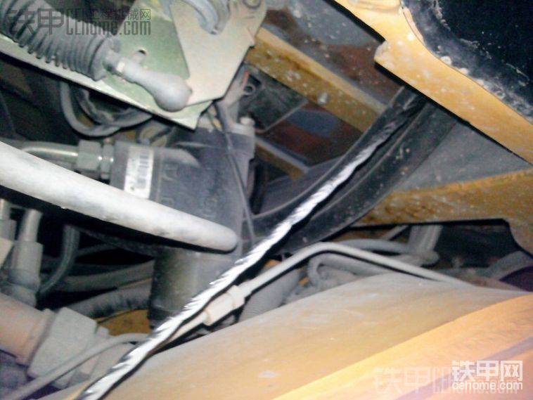

就这样拉线上驾驶楼了.5米花线刚刚够长花了我5元钱.
在这里上驾驶楼.这样子用胶布包起来不知道作用怎么样不过整体看起来还是美观点勒

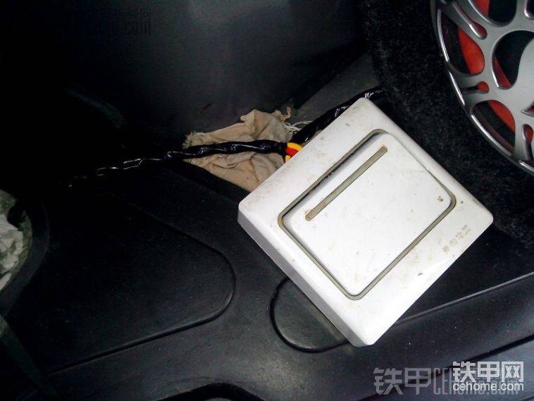

到驾驶楼了.这开关是我在工地上捡到的.废物利用嘛.没有花钱.把正线剪断分开扭进开关螺丝口去就可以了
开关就这样了.盖起盖子就好了
装好就这样子了

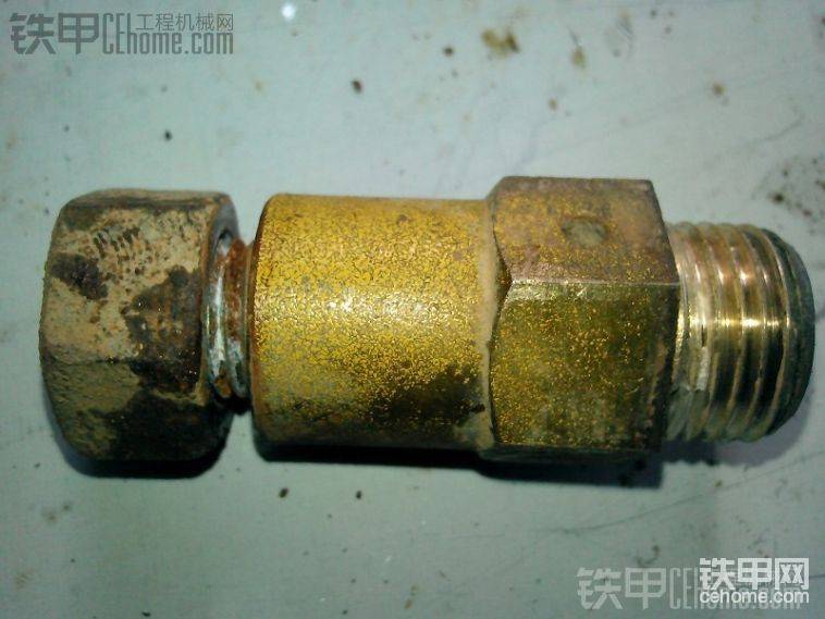

这个漏气了.停车半小时都不到就没有气了.拆出来看看怎么了

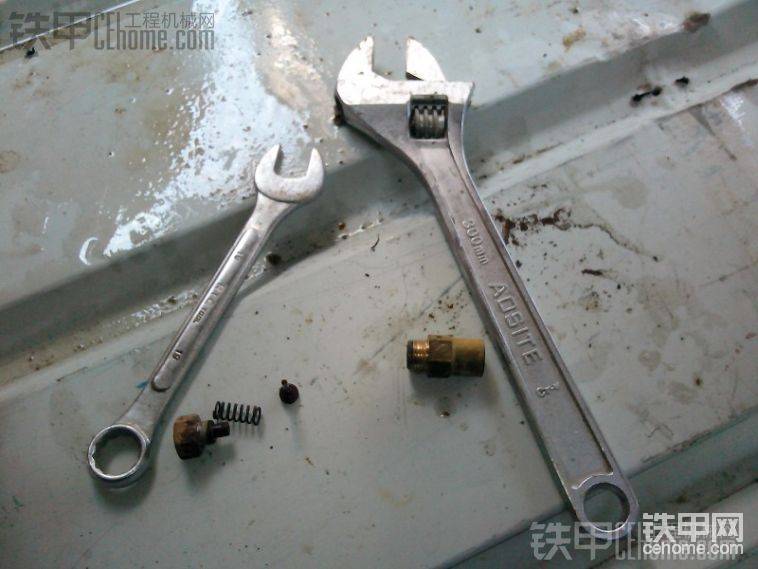

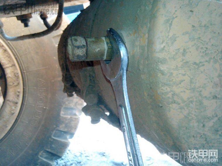

简单工具.就这样拆出来了.里面其实也没有什么勒
整体就是这个了

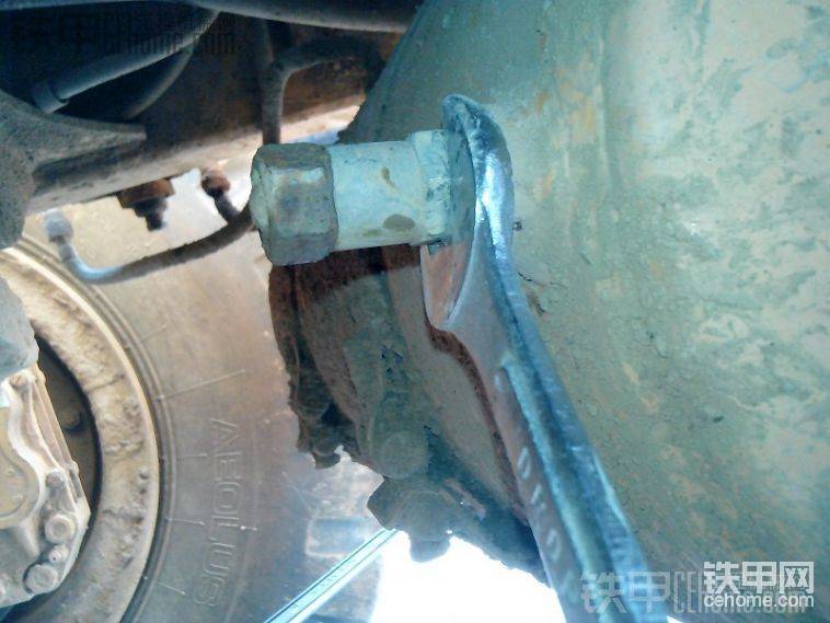

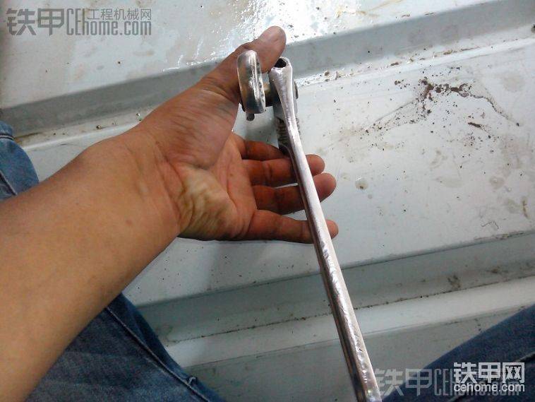

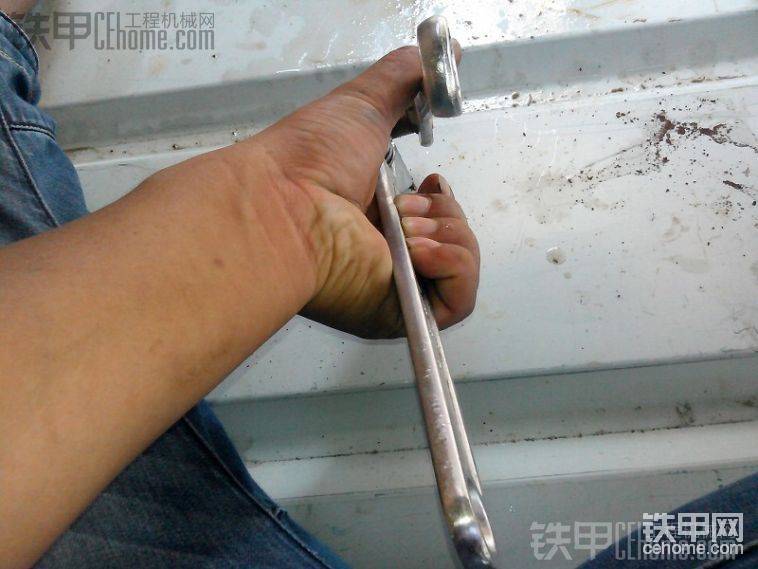

我是这样松开的

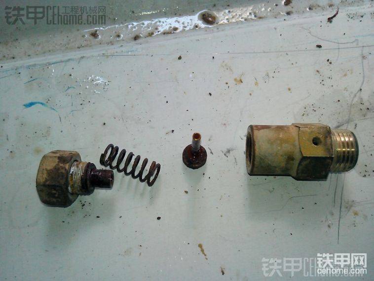

散开就是这样的.好像是弹簧与铁生锈导致漏气的原因吧

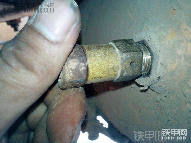

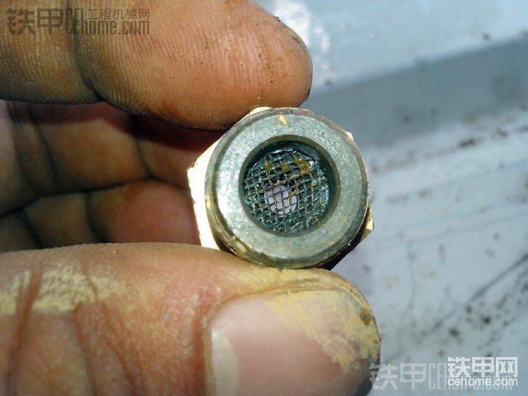

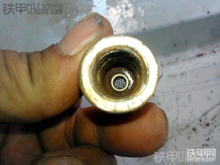

这头是这样的滤网型的

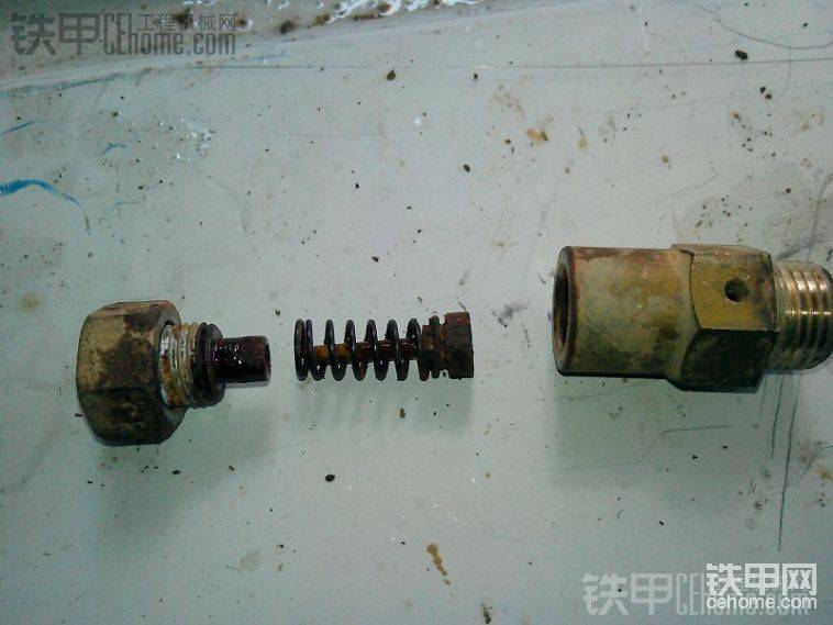

这是弹簧压心这边的
这样拆出来放点油就行了吧
放好油这样上紧就好了
这样就装上了
加紧就可以了.启动试下还漏气没有结果是肯定的.当然没有漏了
来张整体照片勒
芽孢放油螺丝第一次保养后就一直椮油了.跟售后说了好多次了好像售后的态度不是很好说
第一是因为我懒.第二是这种自动排水装置新的时候效果还可以.现在不行了要自己动手了.这里设计放水口确实不好放啊.钻不好钻站着放又购不到

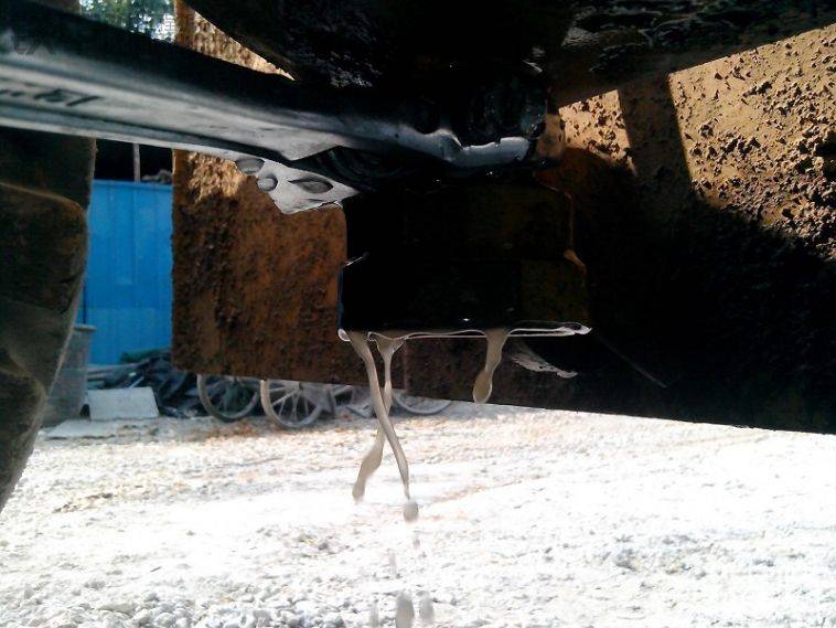

水很多勒.猜猜有多久不放了啊
放了一地的水

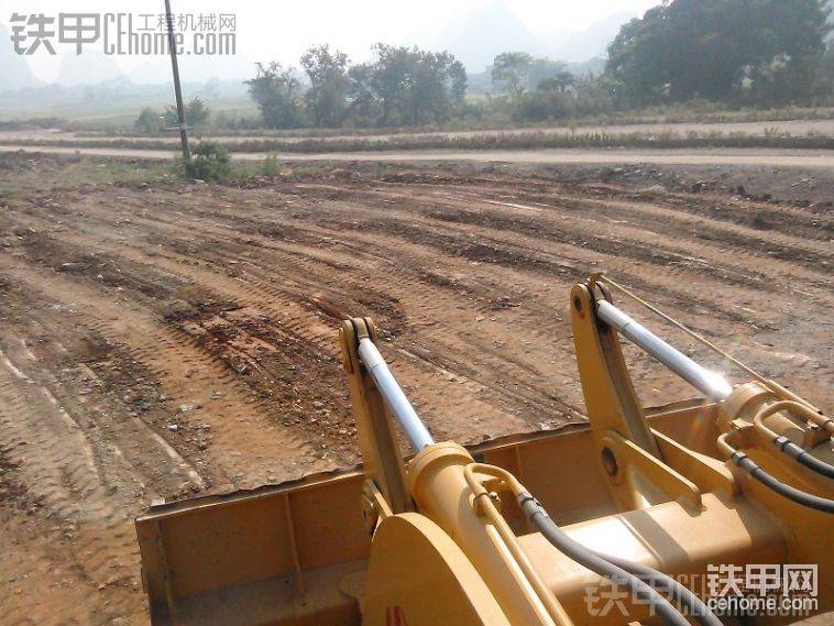

最后来张前天做工的照片.几个月没有真正的做过工了.开了半天拉了半天的软轴操作杆手都有点软了.中午吃饭的时候抓筷子都发抖了
