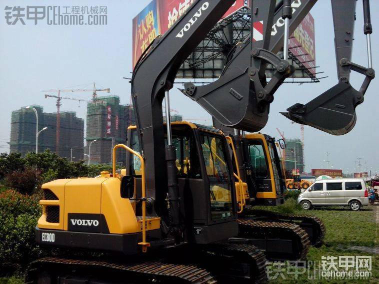

这是张远景全照,怎么样霸气外漏哇!后面的我都是拍局部的,这样大家可以清楚的看到自己想看的

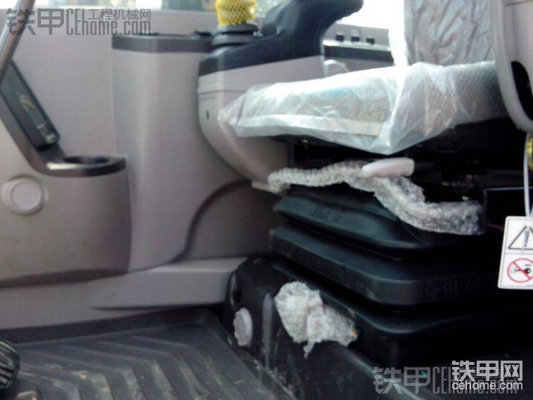

这个坐垫比55机子的好多了,和大挖一样的

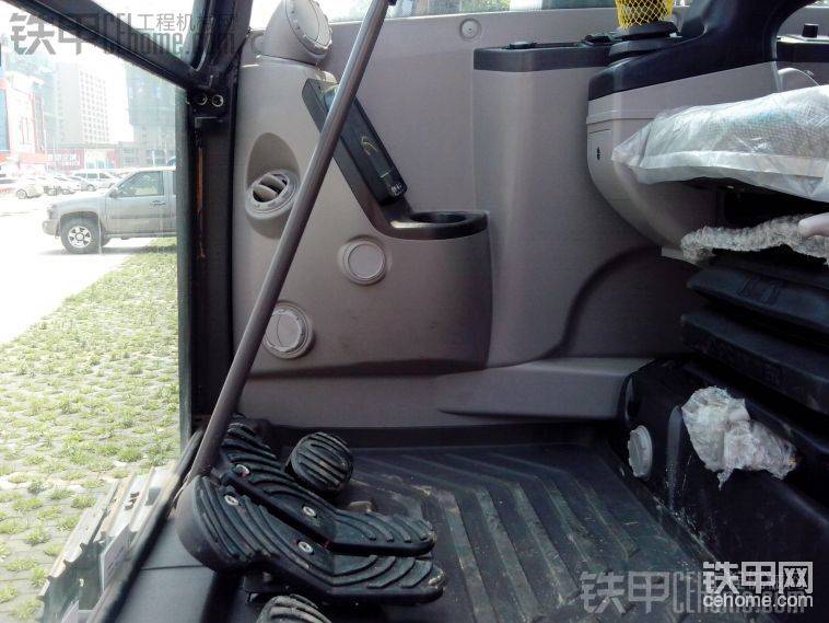

座位后面坐个徒弟很宽敞,关键腿脚能伸的开,直通地板,这么大地方不利用起来真是浪费

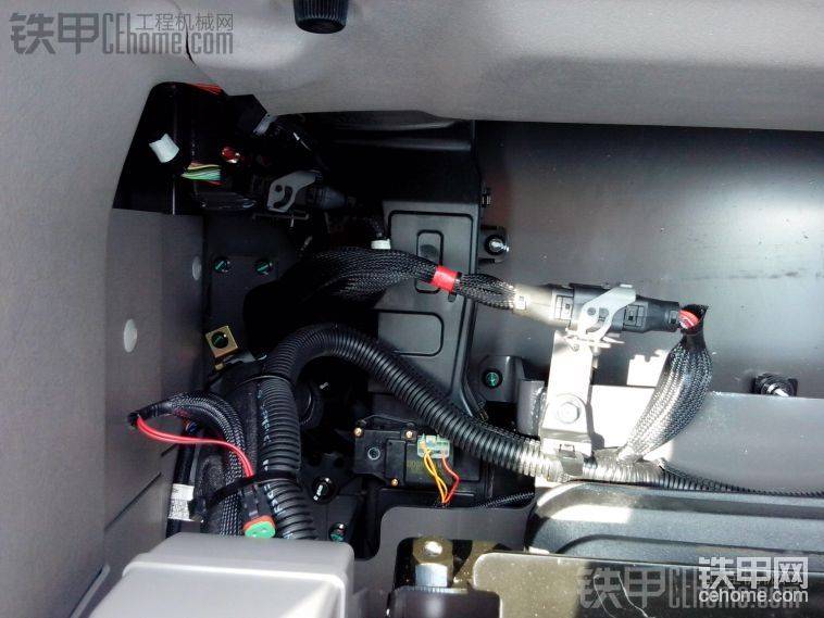

机子的电器控制和冷暖风控制都位于右侧,收音机在头顶上,忘了拍照片了,觉得这设计不好,换个台啥的还得站起来,耽误干活,还是在下面比较方便,操作手柄没55的好,又粗又大,有些不习惯,驾驶室就说到这,接着往后看

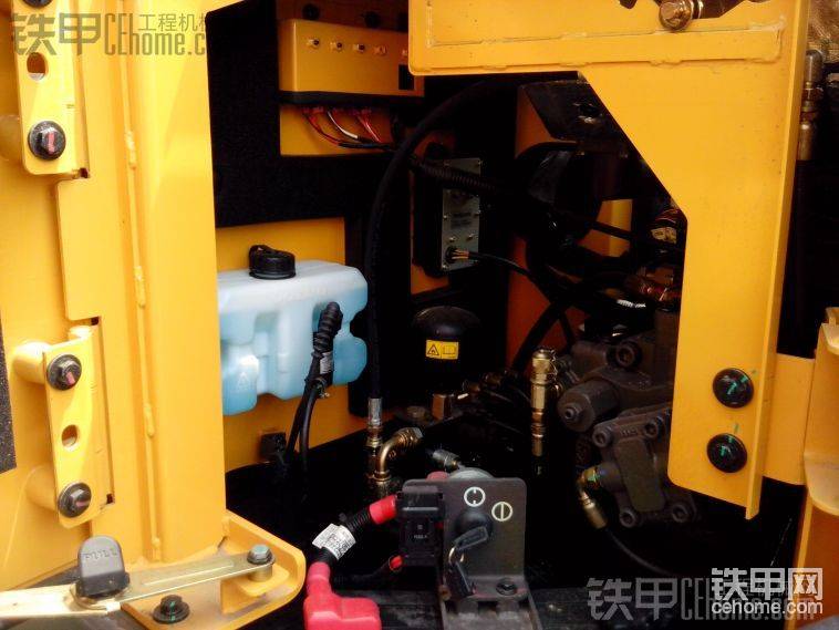

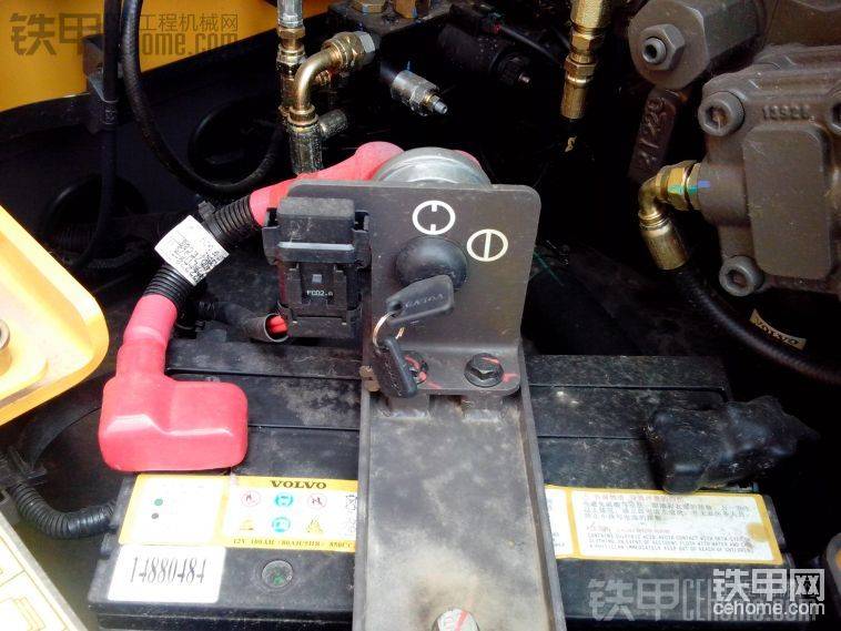

电瓶上方,沃尔沃特有的电闸,用钥匙扭的,很好用的,我的55机也有

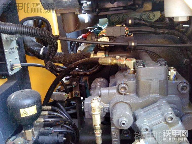

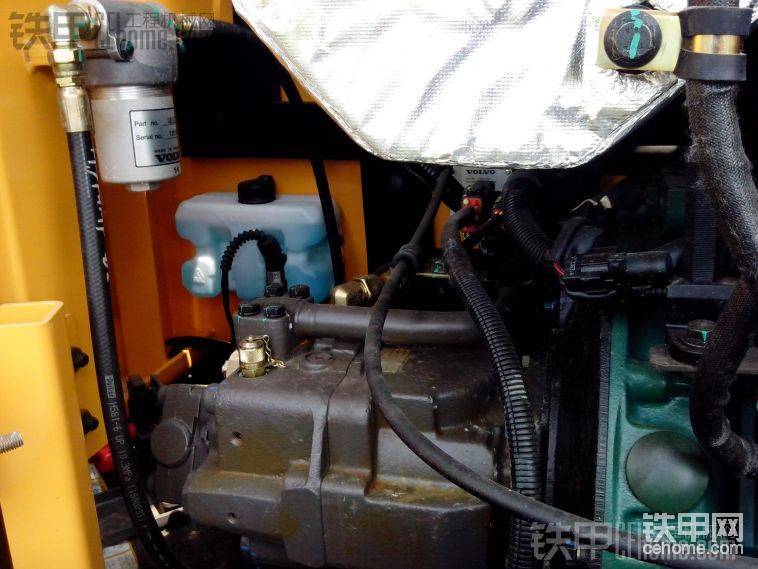

多角度拍摄的液压泵

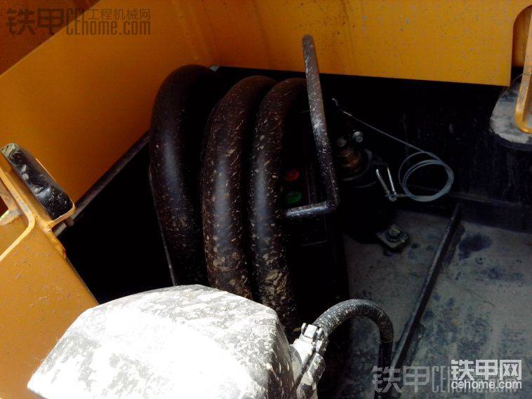

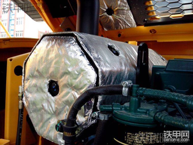

我觉得这是我今天最大的收获,排气管用隔热棉这样包起来,既可以隔热,又可以隔音,回头把我的机子也这样包起来

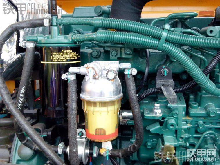

说是沃尔沃自己的什么D3发动机,从我的角度看这是洋马4TNV98系列的发动机

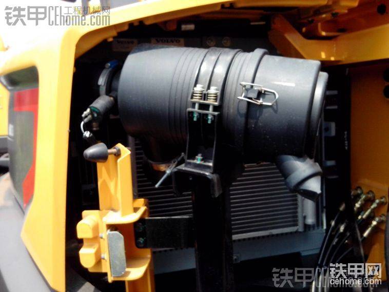

散热器和空滤在右边,比在发动机左边要好多了,干净一些,水箱是铝的,个人感觉还是铜的好,耐用些

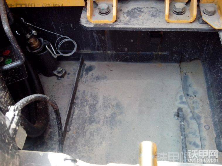

散热器前面,空间不小,可以放个工具箱啥的

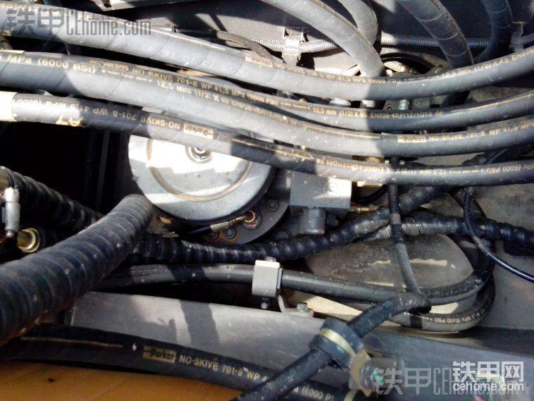

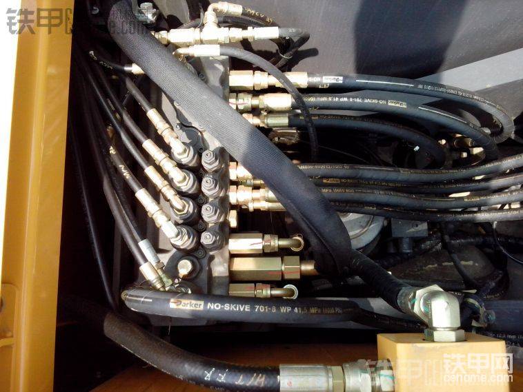

这是多路阀和旋转马达

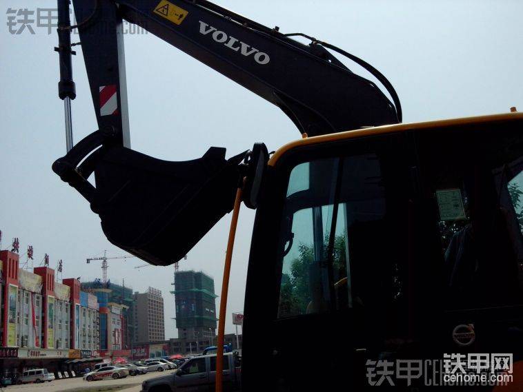

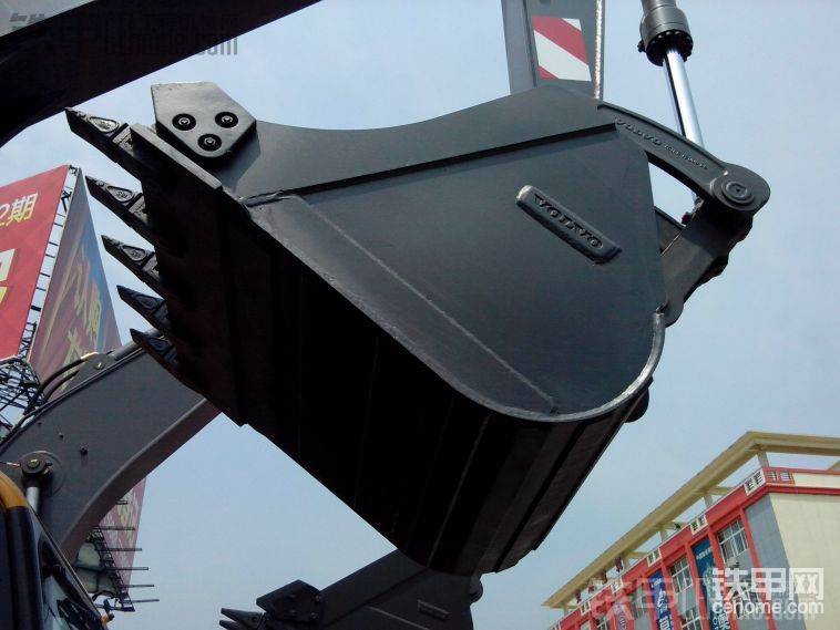

这是从不同角度拍的挖斗,说实话这斗真漂亮,而且钢板也比较厚实,就是有点深了,挖土的话容易粘斗子
