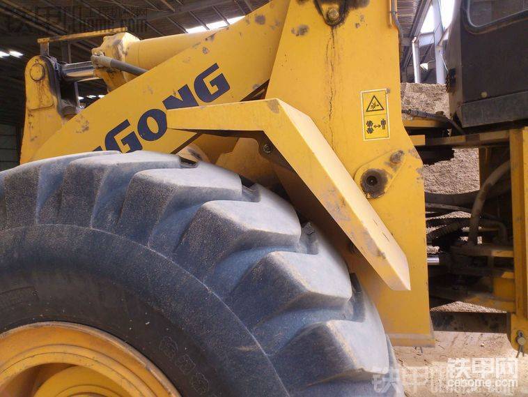

侧面,一样漂亮。

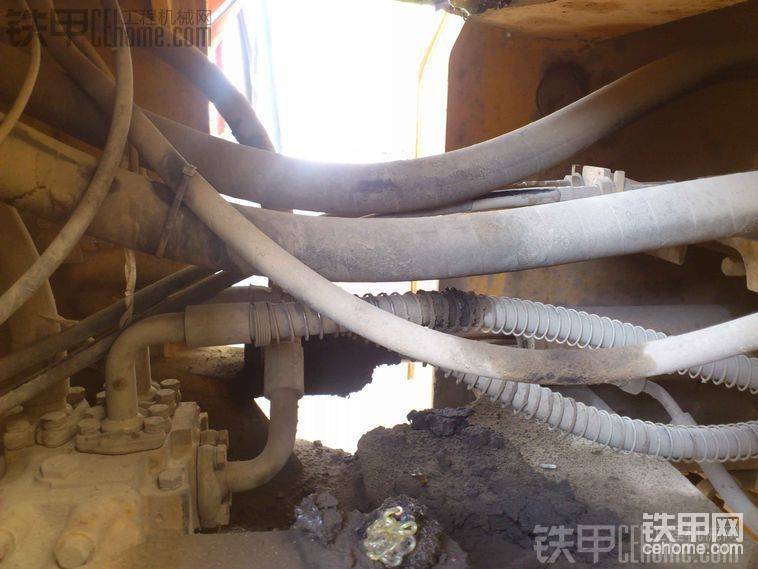

这是转向油缸上面的各种管子,有些管子互相摩擦,时间长了容易破
应该在外面包层内胎皮子,等有时间再搞。

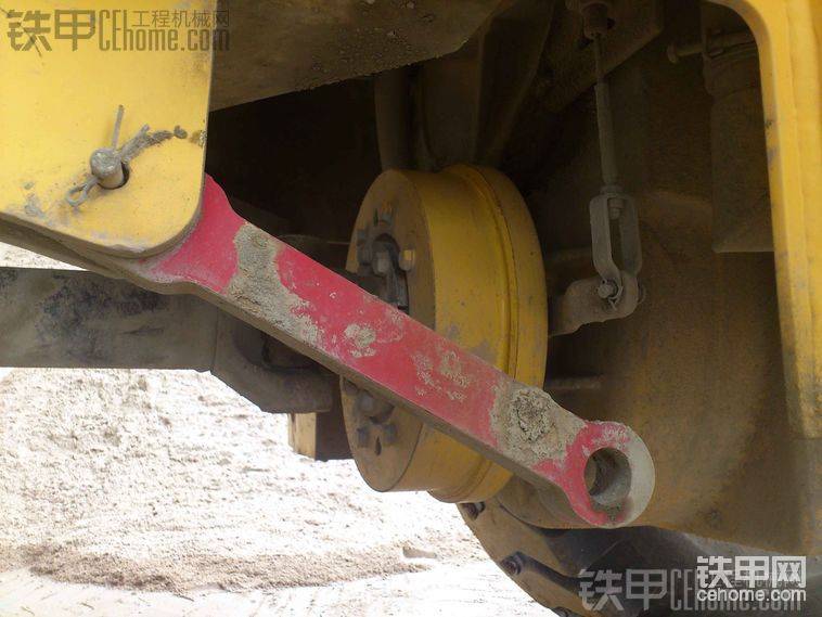

变速箱和传动轴

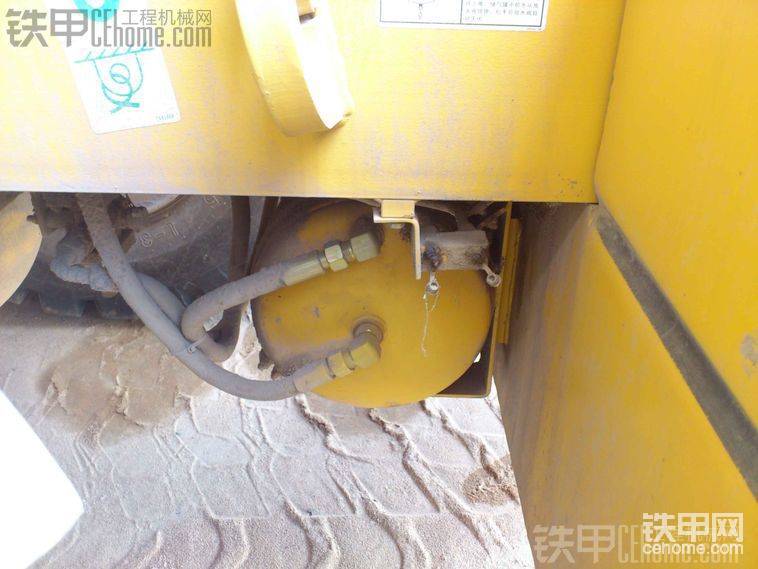

气罐子。注意还有两个黄油嘴,这是后桥里面的
比老款的设计得更人性化,打黄油就不用钻到车底下了。

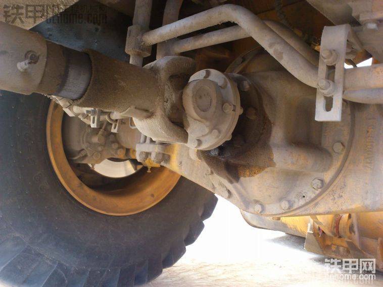

前桥传动轴有点漏油

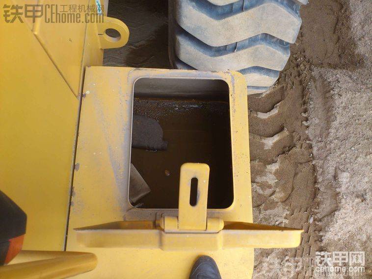

液力传动油加油的位子,不知道检查油位是不是也在这里检查?

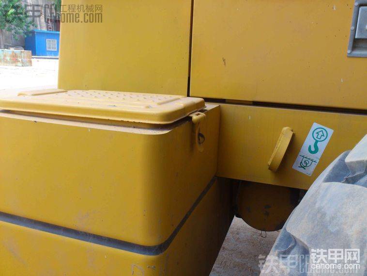

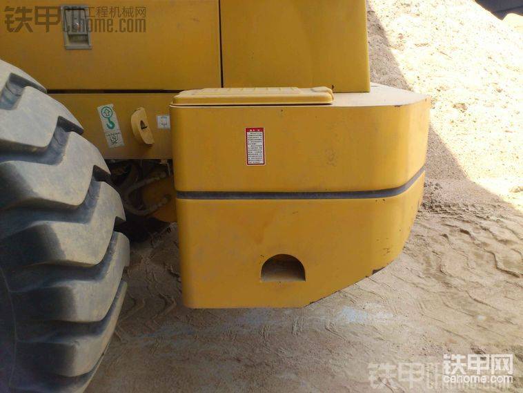

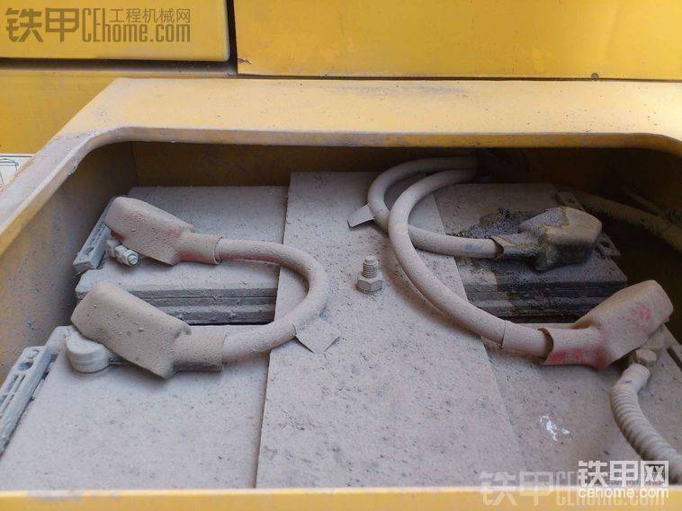

电瓶在里面,相比老款这个地方也改进了。
老款的盖子是向前开的,有时候忘记关就会被轮子夹弯了
电瓶上面的灰很厚,有时间再清下,桩头上面再抹点黄油

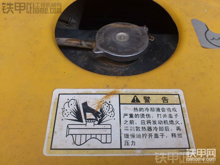

水箱加水处,我第一次检查的时候里面差很多水
加了一桶多,真不知道以前的人是怎么开的。

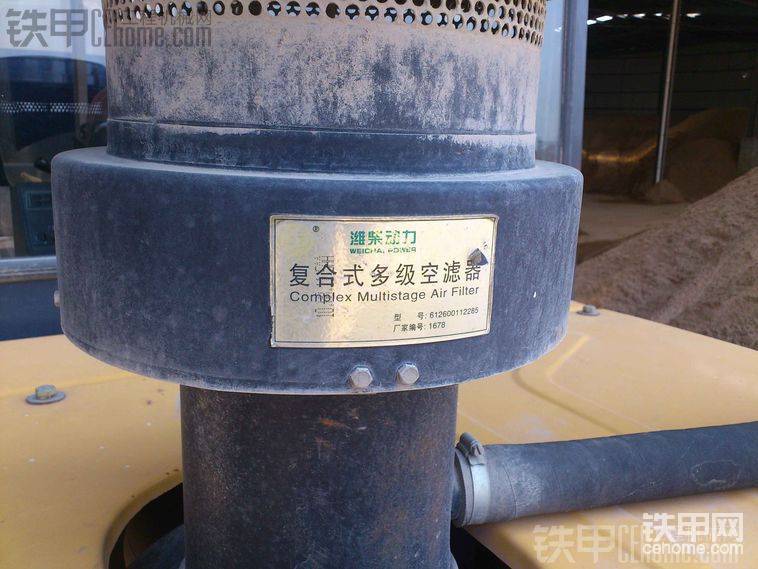

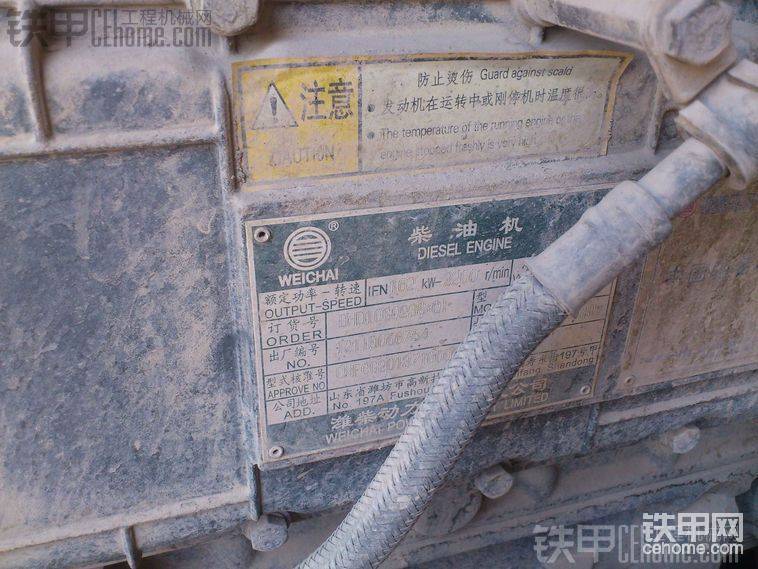

发动机,潍柴的。

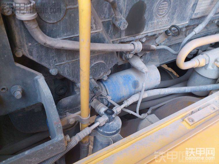

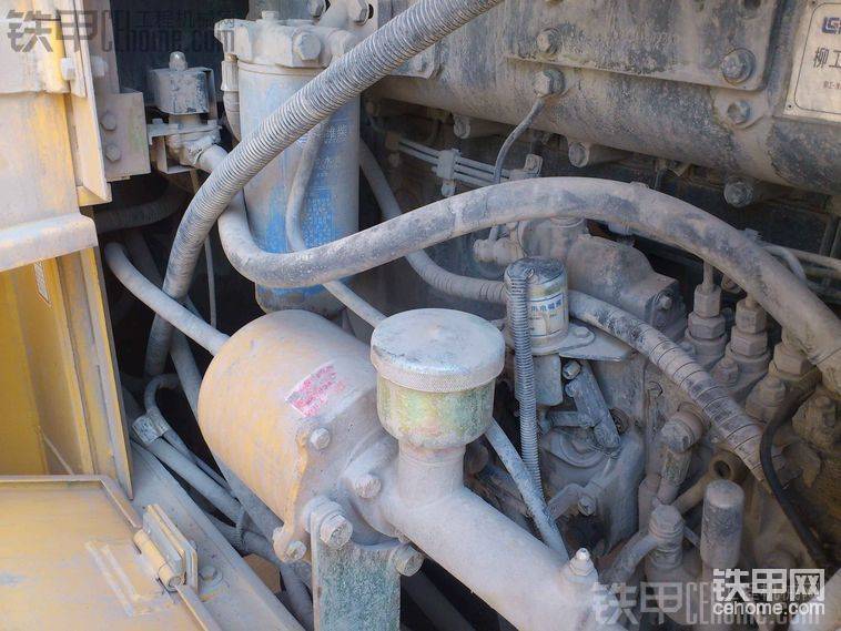

这个空调的储液罐安装得不合理啊
换机油滤清的时候很碍手

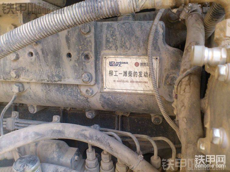

发动机

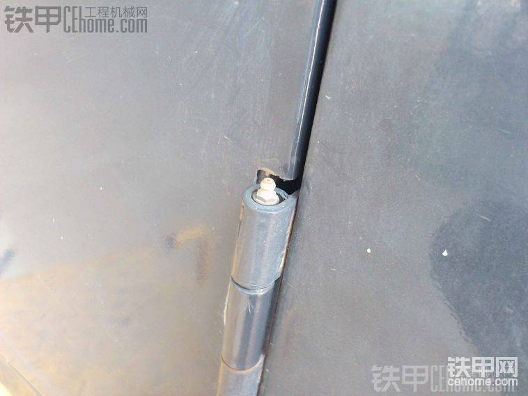

车门铰接处有黄油嘴,可以打黄油,还不错

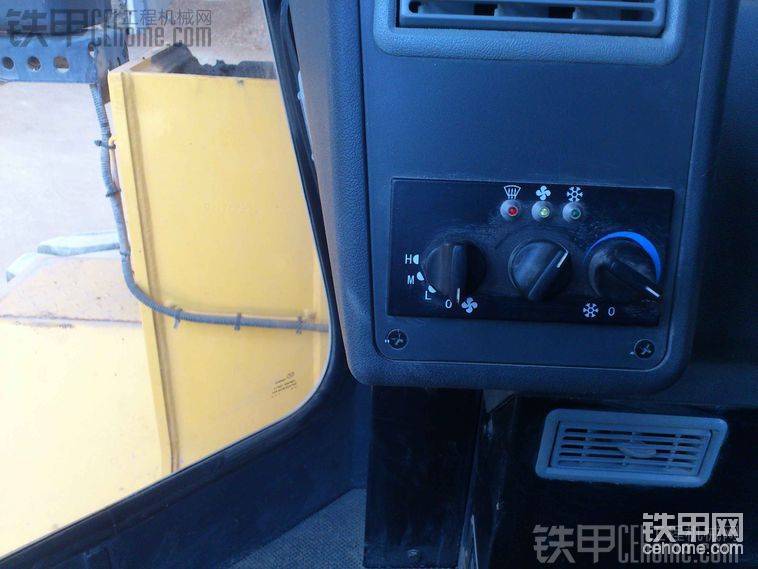

空调

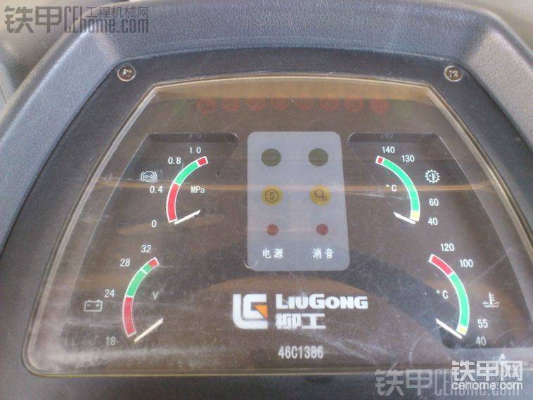

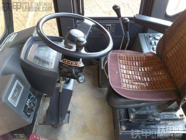

仪表盘

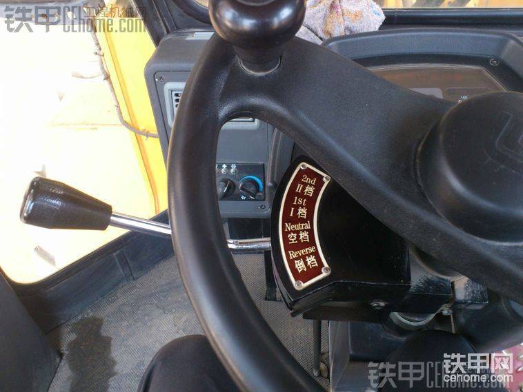

挂档的操作杆

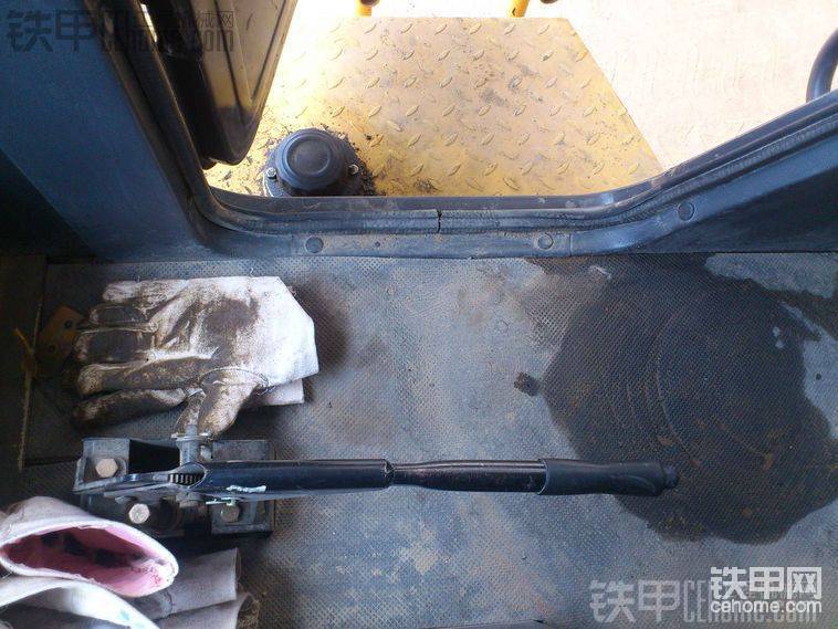

手刹!

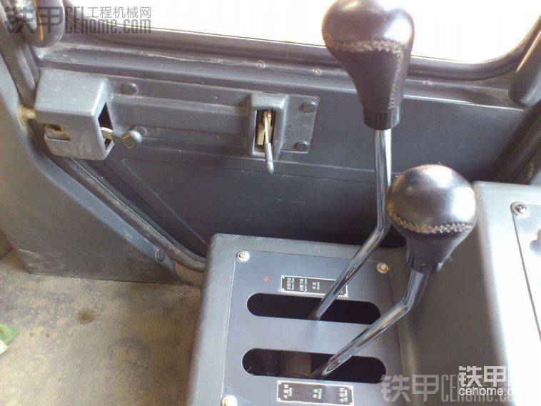

大,小背的操作杆

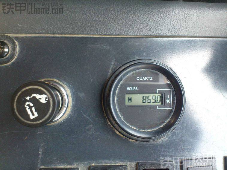

计时表,一年多的车,才做了869个小时

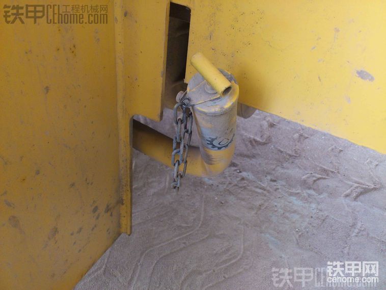

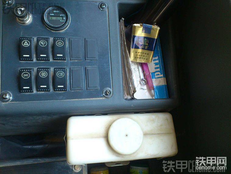

雨刷喷水器的水壶

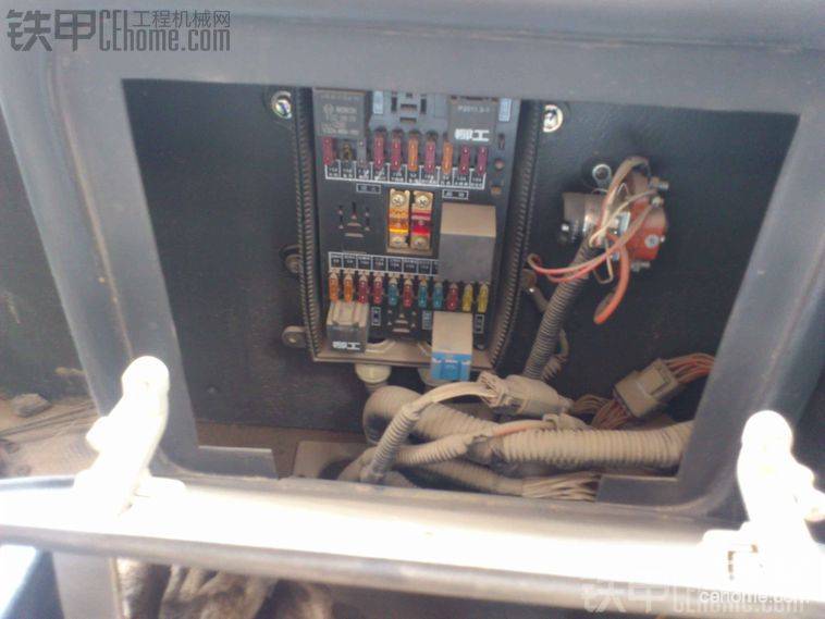

保险盒

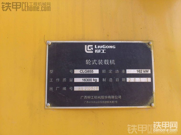

车子的铭牌
