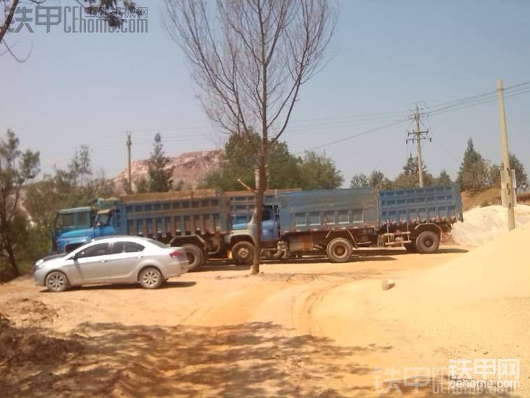

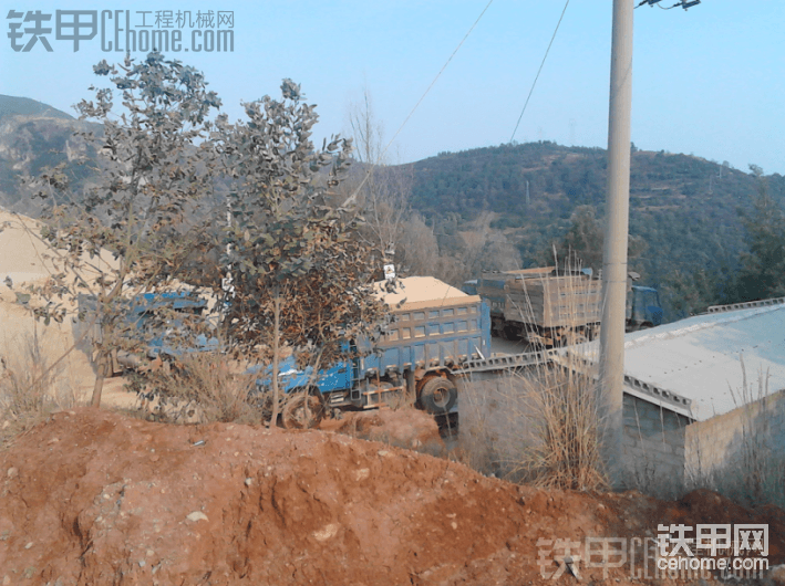

下面看几台给我们拉沙的长头东风来综合说说长头东风
车队的一部分车,有各种配置的有两辆车比较小点

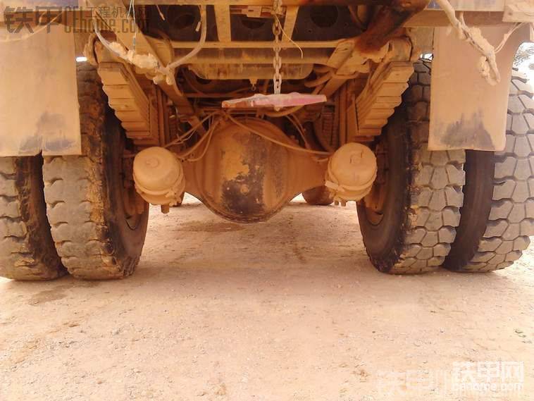

460-3的后桥,457的后牙箱和460的后牙箱都可以用,传动轴和后牙箱的连接处也很结实,和东风天锦的也是一样的,很结实

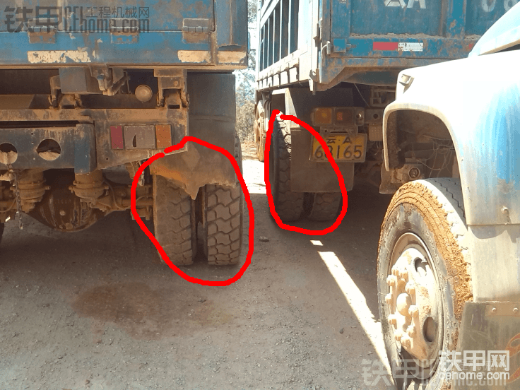

统一使用矿山型的轮胎,花纹更大,抓地力更好
但是这种轮胎不适合跑泊油路
一来花纹太大,车辆行驶的时候会很颠簸,二来花纹太大,轮胎受热不是很均匀,轮胎温度升高以后很容易爆胎

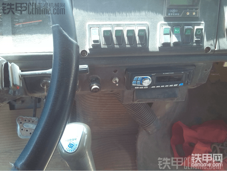

还有一样不得不说的东西,排气制动,这个东西的作用很大,在坡陡路滑的刹车踩不站的时候就可以打开这个
排气制动的工作原理是:开关控制电磁阀,电磁阀打开,储气筒的气推动阀门,堵住排气管,降低发动机转速,从而达到减速的效果。排气制动打开的时间不能过长,最多不能超过30秒,排气管堵塞时间过长,活塞容易产生积碳,减低压缩比,造成发动机功率降低
这个东西只在紧急的时候使用

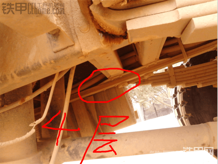

长头东风的大梁真的不敢恭维,同样在一条路上跑的车,我哥的解放大梁没有开裂,也没有加固过。
但是这辆车的大梁已经裂了两次,加固过两次,而且这个车的使用年限才2年,我哥的都5年了
就这质量,唉
我们这里的长头东风只要是经常超载的车,不超过两年就要加固大梁,但是解放车就很少出现这种情况

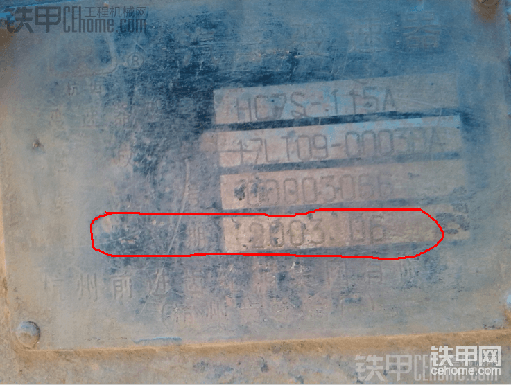

在看看这辆东风嘉龙的平头车,玉柴170马力的发动机,变速箱是司机自己改装的杭齿115的7速变速箱
车是06年出厂的。

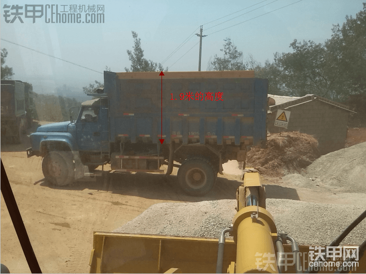

由于同一轴距的长头车和平头车,长头车的货箱都会比平头车短一些,所以就只能加高栏板

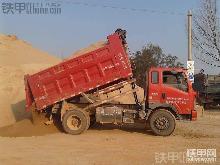

有没有感觉这辆车很不错,重庆的王牌汽车,现在在重汽旗下,发动机是4缸的。他的货箱顶机油缸的位置设计的很棒,很少有这么小的车把顶机安装在了货箱前面。这样卸货的时候会很稳的
