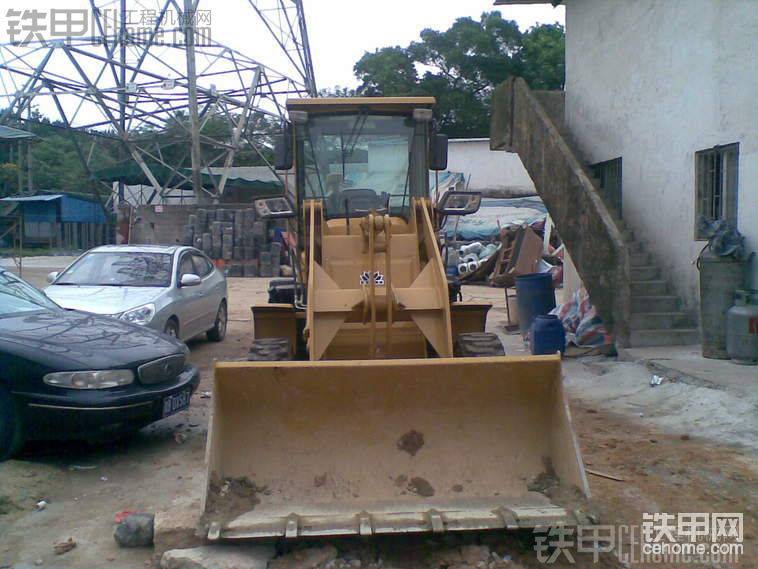

因为之前的那部20被调到工地干活了,家里的一些活就没得做,所以就买了台新的。去广州黄埔国际机械城看车,哪里有超多卖机械配件的,看了几家不同牌子的杂牌小装。都是山东莱州出的,就感觉明宇的可以点,就定了台26的,届于之前的那部20老是补胎,一年到头补胎钱也要好几千,而且一年后还要换胎,钱花了,活也耽误了。拆轮胎都要半个钟。所以这次就换了实心胎。包换实心胎总共6W。
这是新款的,就驾驶楼变了。还有一种就是驾驶楼是四方形飞机头式。实心胎真心小,但没办法只有这种的,有利也有弊,跑路非常震,沥青路还好点,水泥路根本不敢开快.
车顶的小灯是白色的,没啥用装饰罢了,大灯也是暗淡无光。

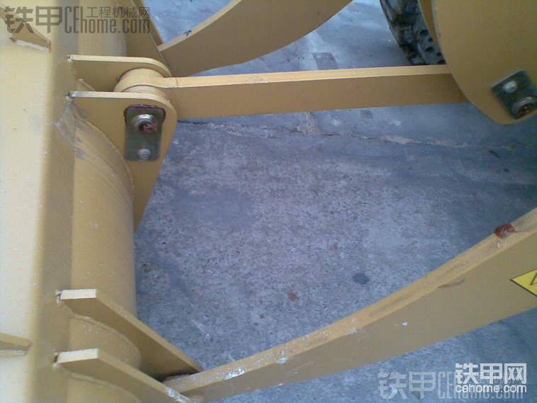

大臂板很宽大。
销各方面做工都不错哦,

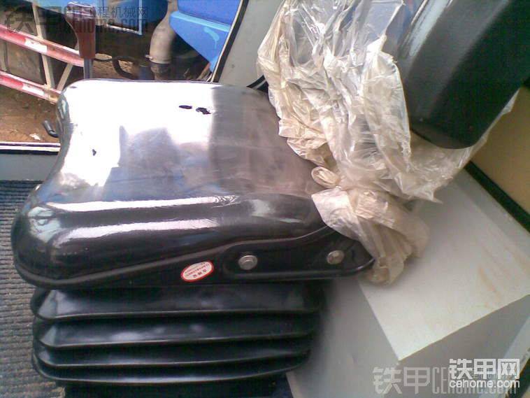

这个座椅不错。可惜失败的是不能上下调,那个座椅太矮了,很多死角要抬高头才看得到。操作杆很生硬不柔和,动作也偏慢。

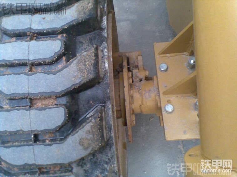

刹车片上面应该要加个挡泥板,不然泥巴掉到里面损坏刹车装置。

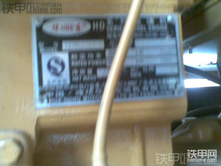

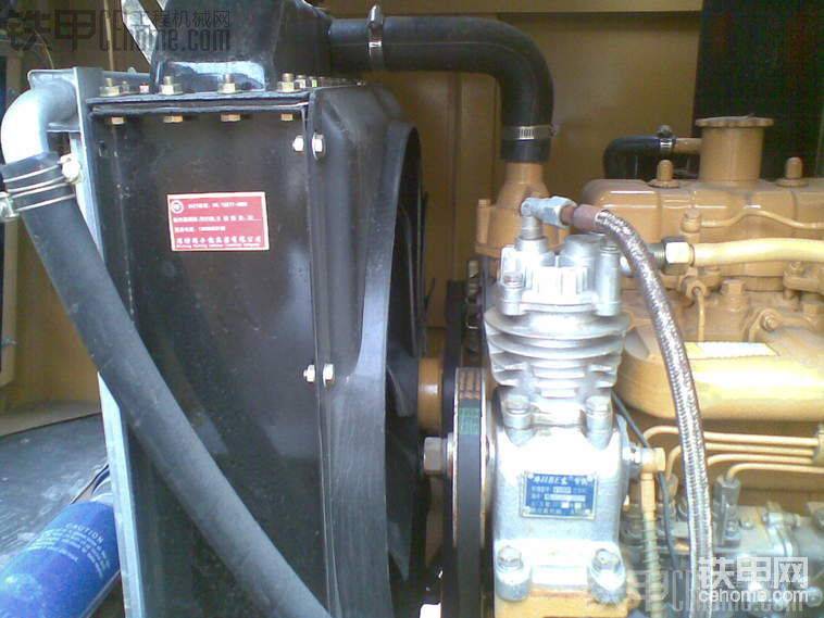

发动机华东潍坊4102的,声音听起来很凶,震动大。比云内的恐怖多了,云内的听起来很柔和,静。液压油散热器才一片。我之前的那部20的就有两片。
消音器也小的可怜,而且质量也不行,以后是要换的。
