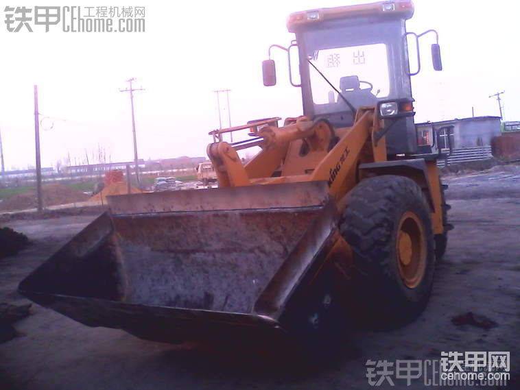

煤厂用的铲车一直舍不得割掉原装铲齿 可是一不小心就把地下铲几道沟 终于狠下心 往前面铲齿间隙加钢板 索性一起把铲斗加大了 买料2.35米*0.2米*1厘米钢板两块 265元 20铲板2.1米 450元  4.0的506焊条两包 80元 工时费300元 合计?数学不好 没算 下面上图 有歪的 多担待 就别和兄弟药膏药了

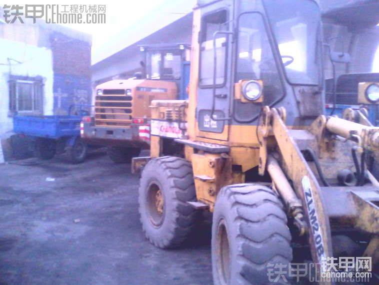

我的座驾老桑

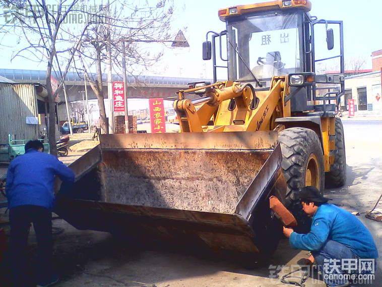

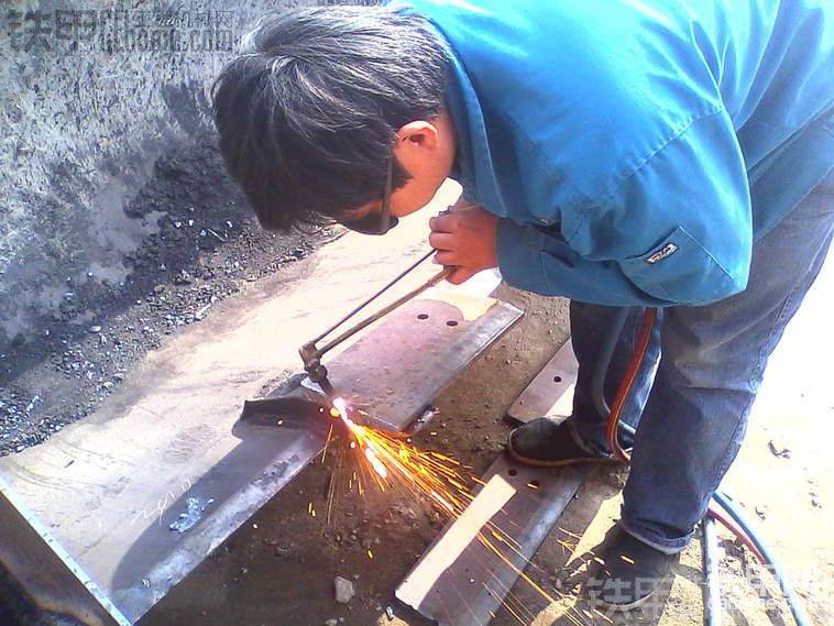

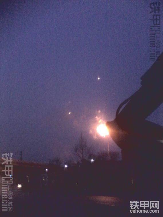

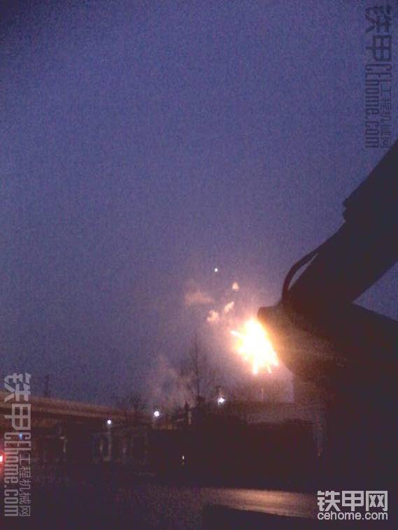

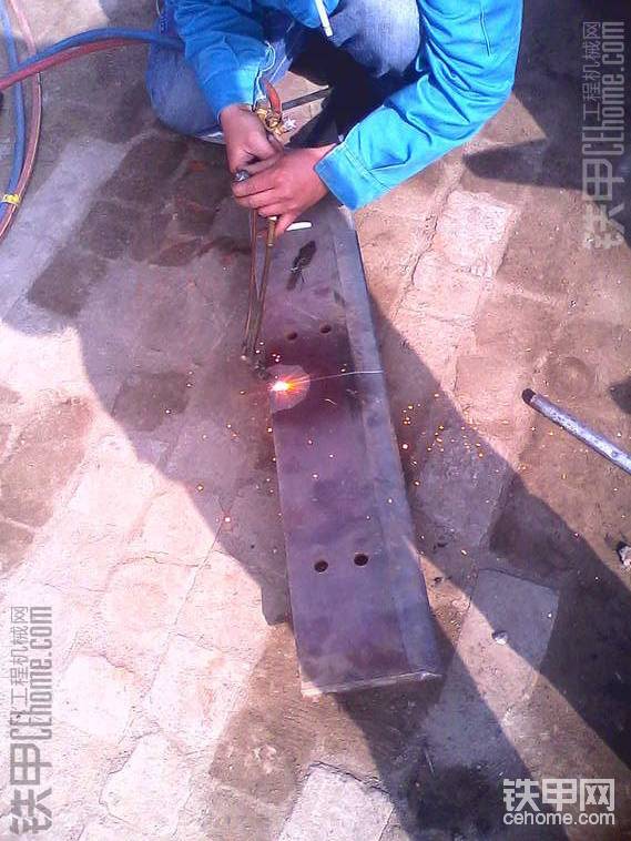

焊接作业中

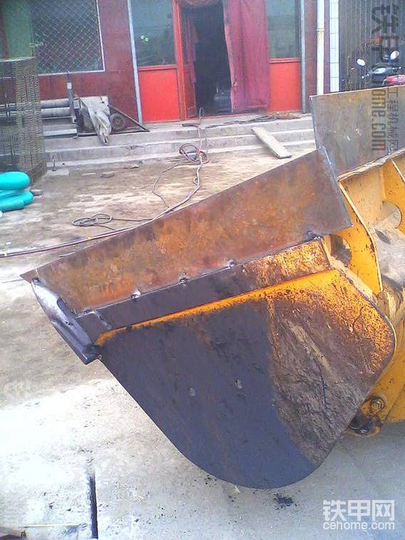

先焊的两边和后面加高20厘米 整体加大了半方
506焊条

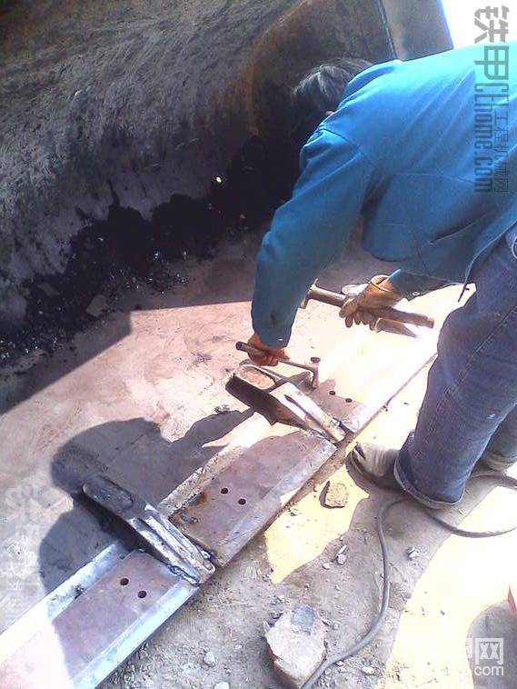

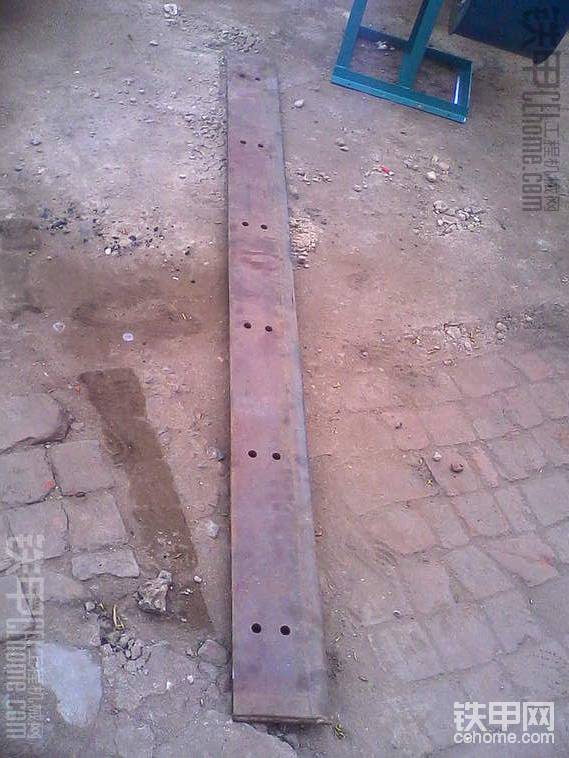

买的20铲板450元 2.1米长1.6厘米厚 16厘米宽 切割成小块夹在斗齿中间
原装斗齿舍不得割掉 才有的这一切
师傅手艺不错 上下一条线不错吧

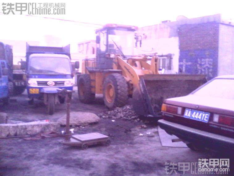

完工

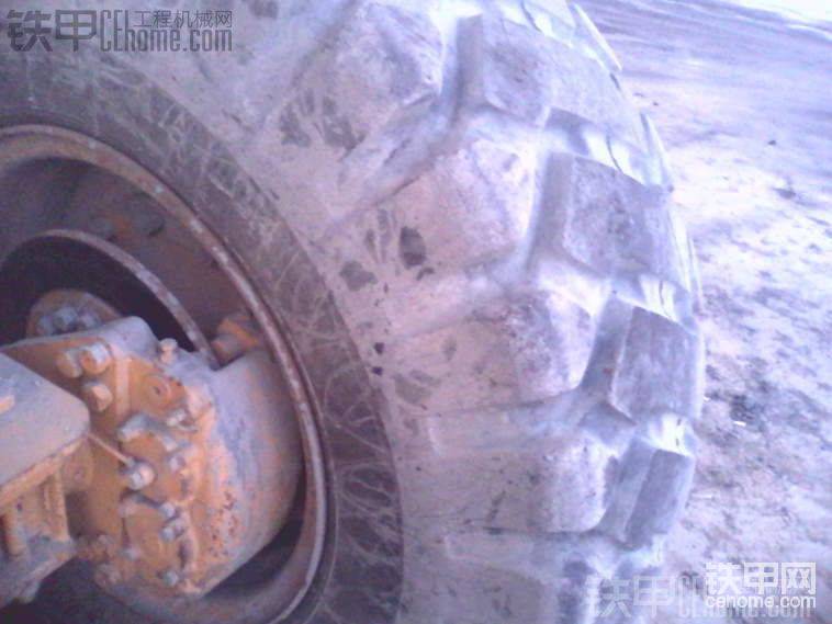

下面看看我的机子  先看轮胎 能占几成

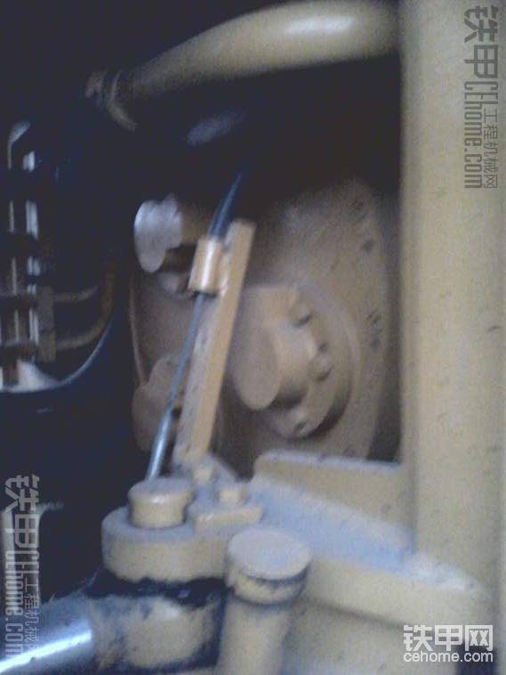

变速箱

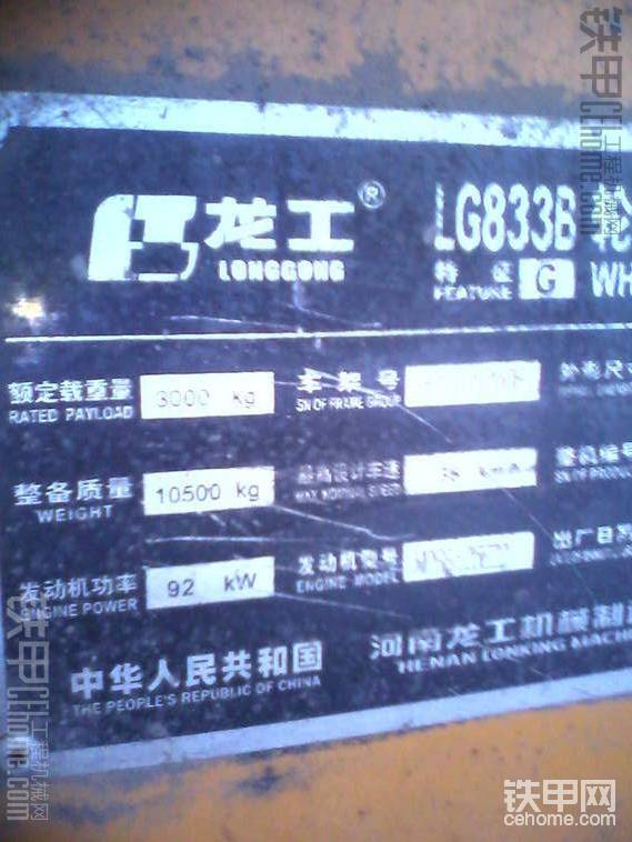

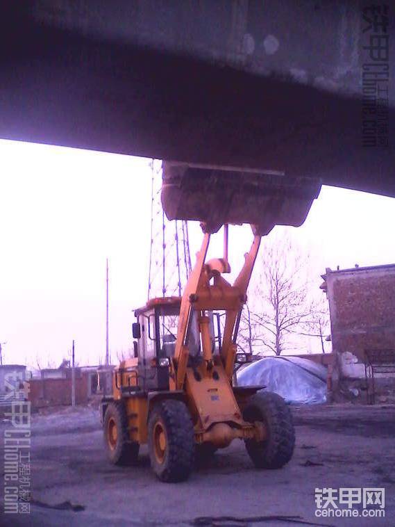

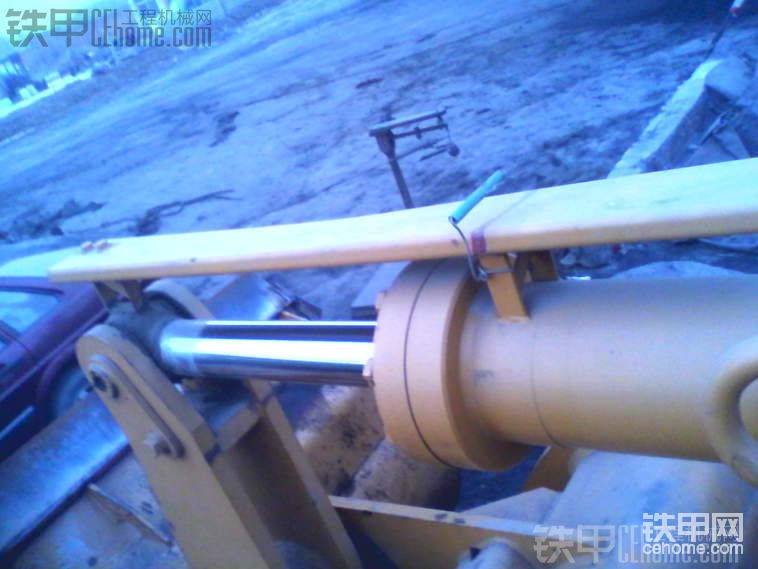

河南龙工加长臂标的3吨 不是2.5哟
托起高铁箱梁?

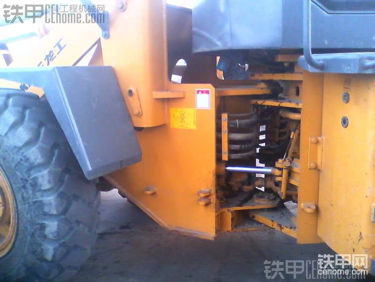

从这个角度看就知道真相了
感觉这车铰接距离比较大

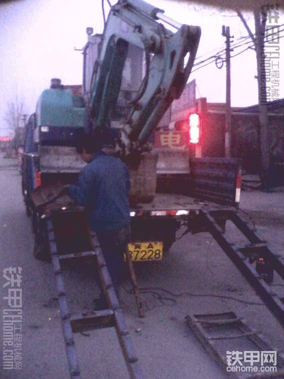

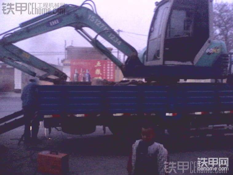

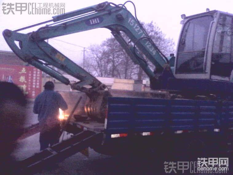

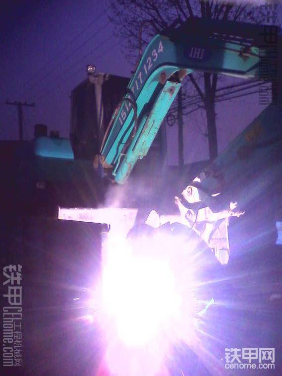

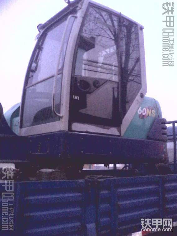

我的刚干完哥们的小挖板车有去焊爬梯了一直到天黑 儿子叫我回去吃饭
