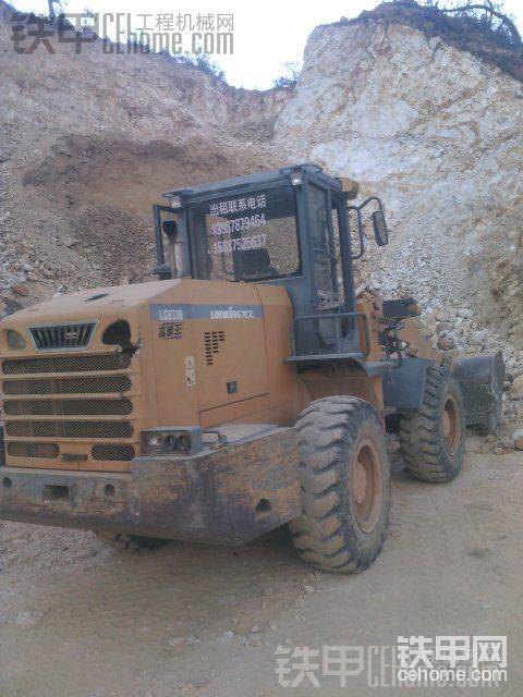

今天干活的地方,现在还在加班了!
今天干活的地方,现在还在加班了!

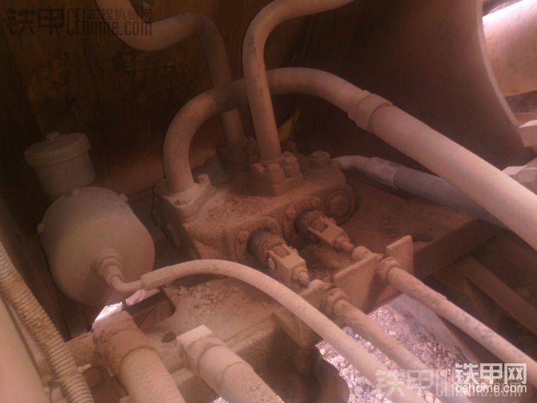

加力泵设计在那里面,不知道工程师当时是咋想的,天天都得拆螺

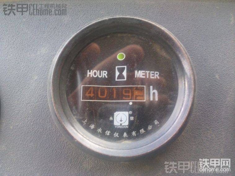

今天拍的计时表。
今天拍的计时表。

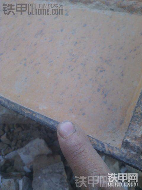

斗的铁板还是很厚的,比夏工等其他品牌原了最少3亳米!

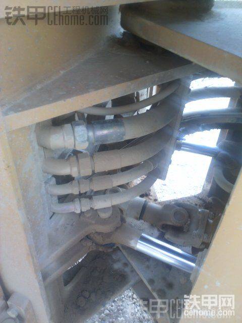

这油管的设计感觉设计工程师真的用心了!
这油管的设计感觉设计工程师真的用心了!

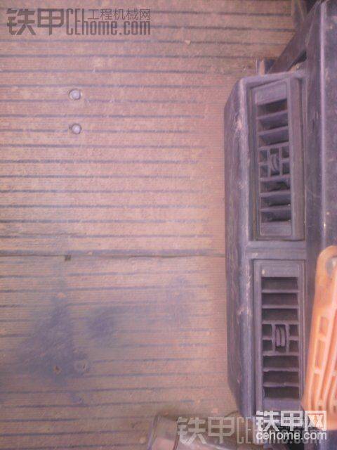

暖风机冬天很给力,可是夏天<img class="smiley" src="/img/smiley/default/sweat.gif"><img class="smiley" src="/img/smiley/default/sweat.gif"><img class="smiley" src="/img/smiley/default/sweat.gif">
暖风机冬天很给力,可是夏天

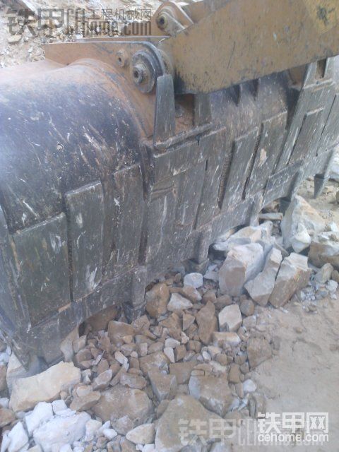

自己焊的斗,技术水平不到位,没办法将就着用!

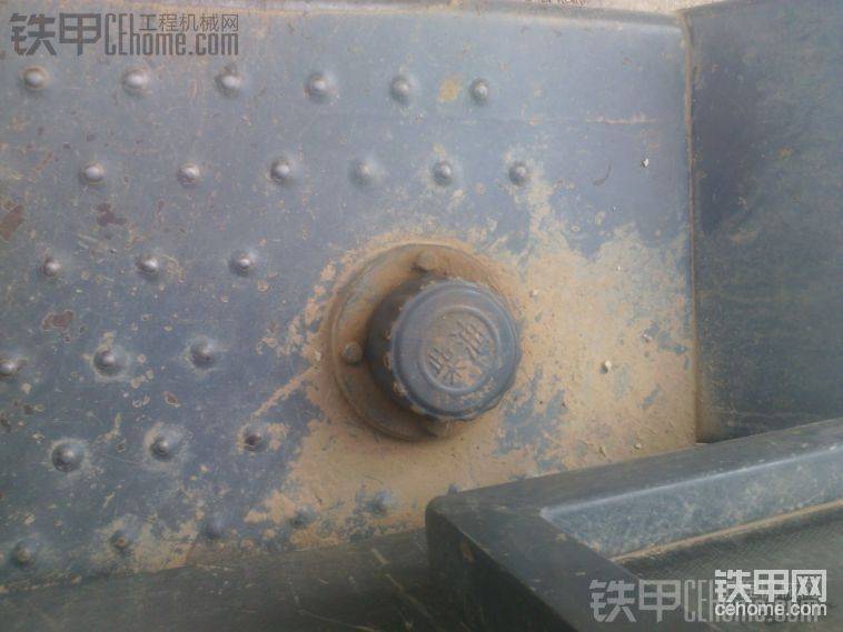

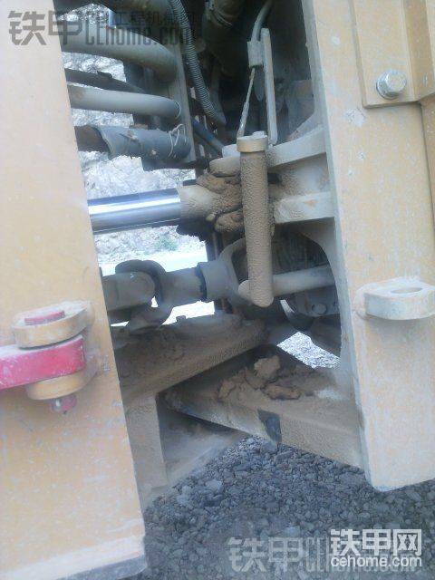

不知道为什么要这么设计,就低2公分不可以吗?现在被土挤到了车&amp;#
不知道为什么要这么设计,就低2公分不可以吗?现在被土挤到了车&#

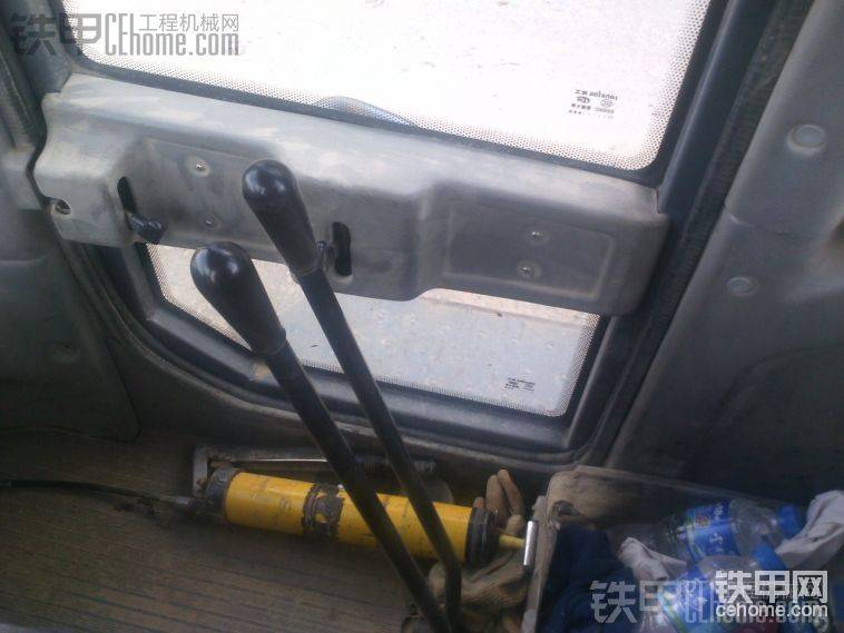

操纵杆,行走分了高低速。
操纵杆,行走分了高低速。

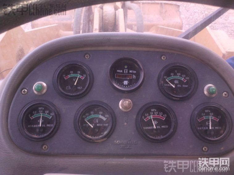

仪表,就少个油表:funk<img class="smiley" src="/img/smiley/default/shy.gif">
仪表,就少个油表:funk
