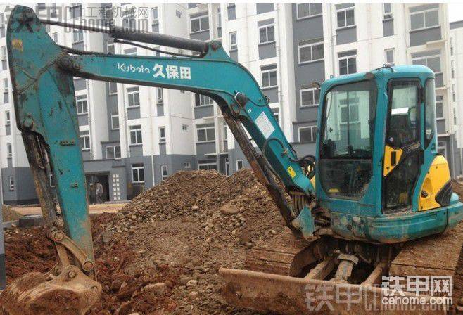

卡特没接触过不好说,小松56就免了吧机型不成熟久保田的发动机不错国内小挖里唯一带增压的机器只是复合动作不流畅还是手油门,为了追求视野驾驶室玻璃面积太大特别容易碎。久保田的挖掘机不错发动机液压保养得好1万小时以内不用动如果对动臂侧移没有要求直接上KX165-5的估计办完43左右,动臂侧移上下的空心销套在每次作业时受力太大3-4千小时就有间隙了是设计的问题,如果改成锥度滚柱轴承要好的多。尽量不要装破碎锤久保田小臂太长打破碎焊缝容易开焊。
